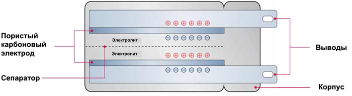

Структура ультраконденсатора похожа на устройство электролитического алюминиевого конденсатора (Рис. 1). Внешние выводы ультраконденсатора погружены в жидкий электролит, а на их поверхности сформирован слой пористого углеродного покрытия. Для того чтобы электроды не замыкались, между ними расположен проницаемый для электролита сепаратор.
Рис. 1. Структура ультраконденсатора.
При приложении внешнего напряжения электролит поляризуется, и его свободные ионы перемещаются в сторону противоположно заряженных электродов. При этом, достигая поверхности электрода, ионы не проникают в него из-за электро-химических особенностей углеродного покрытия. В результате образуется два электронных слоя, которые и являются источником запасаемой энергии.
Ключевой особенностью ультраконденсаторов является уникальное углеродное покрытие. Во-первых, оно обеспечивает минимальное расстояние между ионами электролита и ионами электродов. В современных элементах оно составляет единицы нанометров. Во-вторых, углеродное покрытие имеет чрезвычайно развитую пористую структуру с размерами пор менее 1 нанометра!
Если вспомнить школьный курс физики и формулу для расчета емкости С = (ε × ε0 × S) / d, то становится понятным, что благодаря большой площади и малому расстоянию между ионами, емкость ультраконденсаторов должна достигать фантастических значений. И это действительно так! Например, емкость 3000 Ф уже является типовым значением, которое приближается к емкости аккумуляторов.

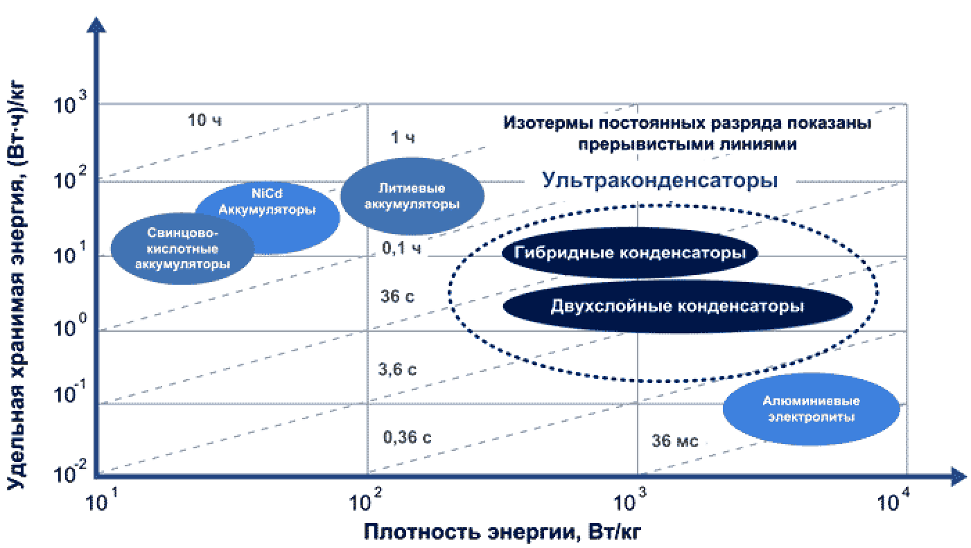

Таким образом, ультраконденсаторы занимают промежуточное положение между электролитами и традиционными аккумуляторами (Рис. 2).
Сравнение характеристик различных питающих элементов
Рис. 2. Сравнение характеристик различных питающих элементов.

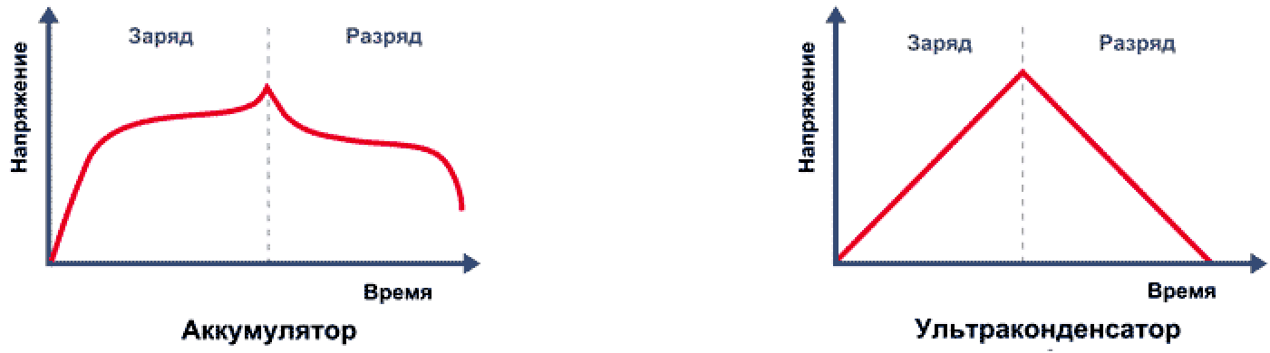

Еще одно достоинство ультраконденсаторов заключается в скорости и предсказуемости их циклов заряда и разряда (Рис. 3). Как известно, обычные химические аккумуляторы имеют длительный цикл заряда, который к тому же является нелинейным. По этой причине качественные зарядные устройства необходимо оснащать интеллектуальными функциями, чтобы соблюдать правильную траекторию заряда. Для ультраконденсаторов все значительно проще. С одной стороны они отличаются увеличенной скоростью заряда, а с другой стороны, сама зарядная характеристика имеет линейный вид.
Особенности циклов заряда и разряда аккумулятора и ультраконденсатора
Рис. 3. Особенности циклов заряда и разряда аккумулятора и ультраконденсатора.
Скорость разряда для ультраконденсаторов составляет от единиц до десятков секунд, а заряда – всего от единиц секунд до нескольких минут. К сравнению, для химических аккумуляторов цикл разряда хотя и достигает нескольких часов, но после этого требуется столь же длительный процесс заряда.

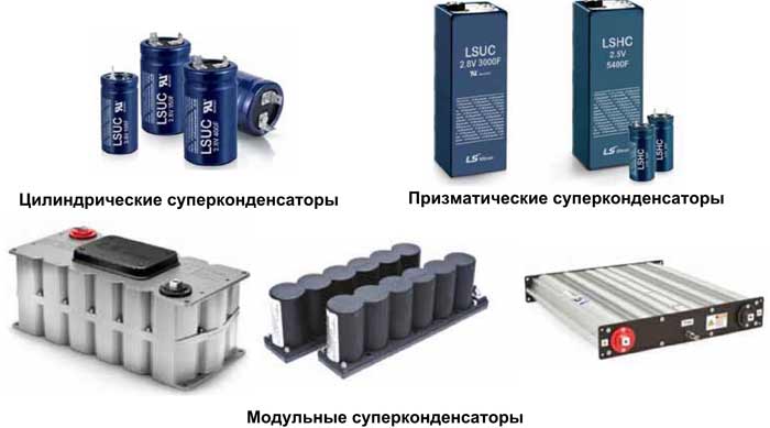

В настоящее время номенклатура ультраконденсаторов от LS Mtron достаточно разнообразна (Рис. 4):
  • Одиночные цилиндрические и призматические ультраконденсаторы с рабочим напряжением 2.8 В и емкостью от 100 до 3000 Ф;
  • Одиночные цилиндрические ультраконденсаторы с рабочим напряжением 2.7 В и емкостью от 650 до 3000 Ф;
  • Одиночные цилиндрические ультраконденсаторы с рабочим напряжением 2.85 В и емкостью от 650 до 3400 Ф;
  • LSUM 016R2C 0500F EA – модульный ультраконденсатор с напряжением 16.2 В и емкостью 500 Ф;
  • LSUM 129R6C 0062F EA – модульный ультраконденсатор с напряжением 129.6 В и емкостью 62 Ф;
  • LSUM 048R6C 0166F EA DC00 – модульный ультраконденсатор с напряжением 48.6 В и емкостью 166 Ф;
  • LSUM 016R8L 0058F EA – модульный ультраконденсатор с напряжением 16.8 В и емкостью 58 Ф;
  • LSUM 086R4C 0093F EA – модульный ультраконденсатор с напряжением 86.4 В и емкостью 93 Ф.
Внешний вид ультраконденсаторов и ультраконденсаторных модулей
Рис. 4. Внешний вид ультраконденсаторов и ультраконденсаторных модулей.
