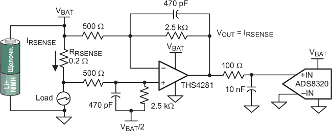

Другое применение усилителей с rail-to-rail входом – мониторинг положительной шины в портативных устройствах с батарейным питанием. Для таких целей можно использовать выпускаемый Texas Instruments быстродействующий ОУ THS4281. Он имеет rail-to-rail вход при полосе пропускания 90 МГц и токе потребления всего 0.75 мА, что позволяет разработчикам строить быстрые и гибкие системы с малой потребляемой мощностью. На Рисунке 1 показана типовая схема измерения тока положительной шины питания с использованием THS4281. Вход rail-to-rail здесь очень удобен, поскольку входное синфазное напряжение схемы на Рисунке 1 обычно отстоит от напряжения положительной шины питания не более чем на 1 В, что исключает использования большинства усилителей без rail-to-rail входов, включая OPA836.

Рисунок 1. Типовая схема измерения тока положительной шины  питания с использованием THS4281.

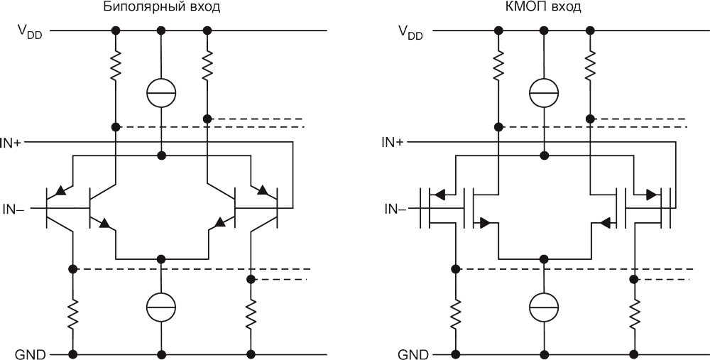

Хотя усилители с rail-to-rail входами исключительно гибки и удобны, существует проблема, требующая пристального внимания. В большинстве усилителей с rail-to-rail входом используется топология входного каскада, аналогичная показанной на Рисунке 2. В этой схеме основной каскад на p-n-p биполярных или p-канальных МОП транзисторах, усиливающий сигналы в диапазоне от уровня, чуть меньшего напряжения отрицательной шины питания, до уровня, не доходящего примерно на 1.5 В до напряжения положительной шины, объединен с «вспомогательным» n-p-n/n-МОП каскадом, включающимся на последнем участке диапазона входных синфазных сигналов – в интервале между напряжением положительной шины питания и напряжением, меньшим на 1.5 В. Вследствие этого обычно существует переходная область, в которой происходит «переключение» между основным и вспомогательным каскадами.

Рисунок 2. Во входных каскадах усилителей с rail-to-rail входами используются либо биполярные
транзисторы (слева), либо MOSFET (справа).

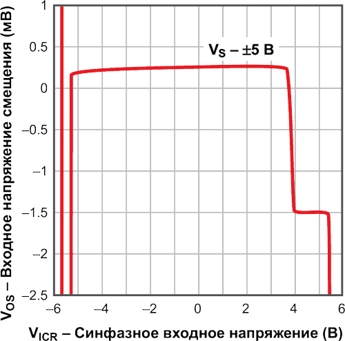

Чтобы определить эту область, посмотрим на зависимость напряжения смещения (VOS) от величины входного синфазного сигнала (VICR), пример которой для THS4281 показан на Рисунке 3. Как видим, когда VINCM проходит диапазон напряжений между (VS+ – 1.4 В) и (VS+ – 1 В), VOS «прыгает» вниз, обозначая область, где происходит переключение. Иногда в прецизионных приложениях, где измерения с единичным усилением должны иметь точность порядка 1 мВ, такой скачок VOS нежелателен.

Рисунок 3. Зависимость входного синфазного напряжения (VICR) от
напряжения смещения (VOS) для микросхемы THS4281.
В распоряжении разработчиков интегральных схем имеются различные технологии уменьшения этой ошибки переключения, но если в микросхему не добавлен встроенный зарядовый насос, ошибка переключения будет существовать всегда. В большинстве случаев неприятности, доставляемые этой областью переключения, преодолимы. Например, в схеме на Рисунке 1, до тех пор, пока напряжение батареи VBAT остается ниже 12 В, входной синфазный сигнал должен оставаться выше области переключения. Точно так же в схеме инвертирующего или трансимпедансного усилителя до тех пор, пока вы помните про область переключения, вы можете устанавливать любое значение входного синфазного напряжения в пределах диапазона питания. Кроме того, поскольку входные напряжения в этих схемах на ОУ не изменяются, последствия переключения гораздо менее заметны.
