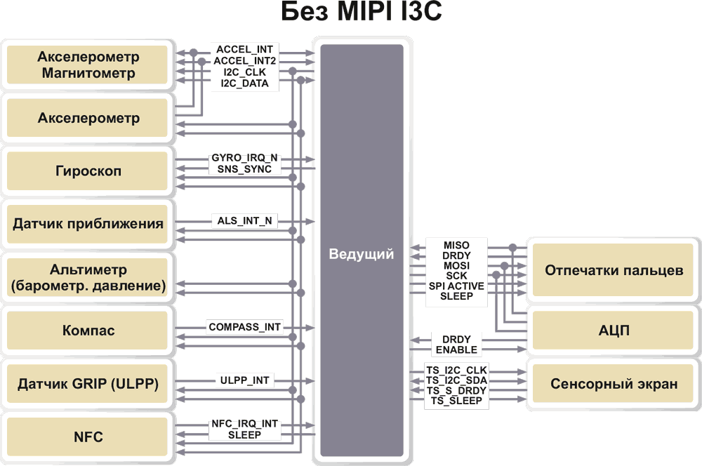

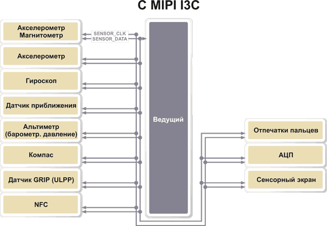

Хотя, когда дело доходит до комбинации датчиков, Массимини считает, что ключевую роль в будущих разработках процессоров для IoT будет играть интерфейс I3C, анонсированный альянсом MIPI.
Альянс MIPI (Mobile Industry Processor Interface – Процессорный интерфейс для отрасли мобильных устройств) разработал новое расширение интерфейса Inter-Integrated Circuit (I2C или I2C) для соединения микроэлектромеханических систем и других датчиков с концентраторами или процессорами.
Как объяснил Питер Лефкин (Peter Lefkin), исполнительный директор альянса, MIPI I3C был разработан «для удовлетворения острой потребности инженерного сообщества в удобном межкристальном интерфейсе, способном облегчить проблемы интеграции датчиков в конструкцию изделия».

  • Одной из ключевых особенностей MIPI I3C является двухпроводной интерфейс с возможностью виртуализации прерываний, что значительно снижает количество выводов и сигнальных путей и облегчает интеграцию нескольких датчиков в устройство.
  • На стандартных КМОП линиях ввода/вывода MIPI I3C поддерживает минимальную скорость передачи данных 10 Мбит/с с возможностью выбора режимов с большей производительностью и скоростью передачи данных. Это скачок в характеристиках и энергетической эффективности по сравнению с предыдущими вариантами.
  • Для повышения точности приложений, использующих сигналы различных датчиков, в MIPI I3C предусмотрена поддержка синхронных и асинхронных временных меток.
  • MIPI I3C также позволяет датчикам быть всегда включенными, даже если другие компоненты устройства находятся в состоянии сна; при этом они будут работать на очень малой мощности, чтобы минимизировать влияние на разряд батареи.
Важно отметить, что MIPI I3C предназначен не только для поддержки датчиков в мобильных устройствах, но также для IoT и других систем с низким энергопотреблением и большей пропускной способностью, требующих меньшего числа проводов.
