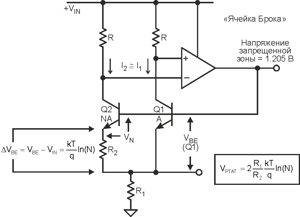

Значение ΔVBE обрабатывается также по разному. На Рисунке 1 показана упрощенная схема, используемая ADI в конструкции источника опорного напряжения на основе запрещенной зоны шириной 1.205 В. Коллекторные токи принудительно выравниваются операционным усилителем, выход которого управляет базами транзисторов и поддерживает на них одинаковые напряжения. Это означает, что ток, идущий через R2, равен ΔVBE/R2. Следовательно, падение напряжения на сопротивлении R вдвое больше, чем на R1, или
  (2)
где VPTAT – выходное напряжение, пропорциональное абсолютной температуре.

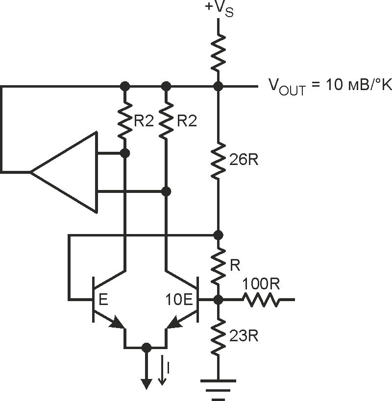

Напротив, в схеме на Рисунке 2 операционный усилитель используется как для выравнивания токов транзисторов, так и для масштабирования выхода до значения 10 мВ/°K. 100-омный резистор используется для добавления корректирующего тока второго порядка.

Заметим, что в схеме на Рисунке 1 бóльшую площадь эмиттера имеет транзистор Q2, в то время как на Рисунке 2 эмиттер больше у транзистора Ql. Тем не менее, работа обеих схем основана на разности напряжений база-эмиттер. На Рисунке 1 разность напряжений ΔVBE берется непосредственно между двумя эмиттерами с резистора R2, а в схеме на Рисунке 2 ΔVBE измеряется на резисторе R, включенном между двумя базами.
