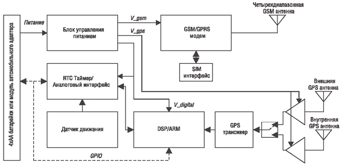

Внутренняя структура навигатора TrimTrac Pro

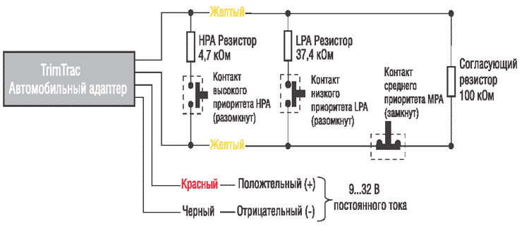

Схема подключения внешних устройств
