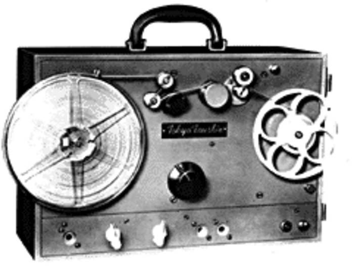

Группу разработчиков магнитофона возглавлял талантливый инженер и бывший ученик Ибуки – Нобутоси Кихара (Nobutoshi Kihara, 1926-2011 гг., фото на Рисунке 3). Первый действующий прототип магнитофона (Рисунок 4) Кихары был выполнен по образцу американского магнитофона «Magnecorder», работу которого он наблюдал в радиовещательной корпорации NHK. Этот аппарат под названием A-Type был предназначен для домашнего использования и представлен в сентябре 1949 года.
Эволюция домашнего аудио компании Sony
Рисунок 4. Магнитофон A-Type.

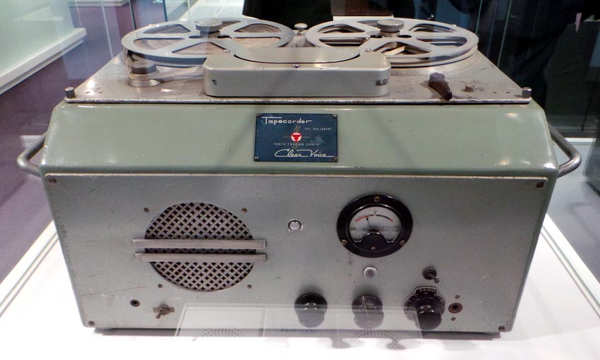

Однако первым серийным магнитофоном Тоцуко (с 1955 года Sony) был студийный аппарат G-Type («Чистый голос», Рисунок 5), выпущенный в 1950 году. Этот аппарат весом 35 кг, получивший в прессе название «Говорящая бумага», поначалу никак не удавалось продать. Люди не знали для чего можно использовать столь дорогую (17000 йен – 472 доллара по тогдашнему курсу 360 йен за доллар) «игрушку».

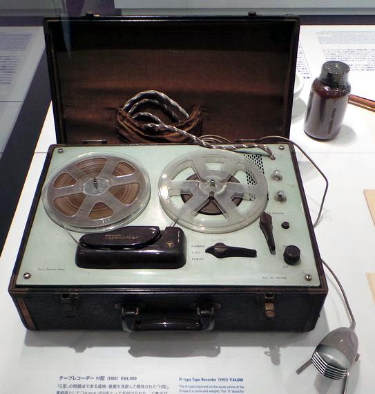

В начале 1950-годов компания выпускала модели H-Type (Рисунок 7) для использования в школах и еще более компактный аппарат Р-Type (Рисунок 3) для широкой публики. В последующие году Sony стремительно увеличивала производство бытовой электроники, в том числе и аппаратуры категории домашнего аудио. А такие продукты, как портативные аудиоплейеры Walkman и проигрыватели компакт-дисков стали мировыми бестселлерами. Более менее подробно рассмотреть особенности продуктов для домашнего аудио Sony в журнале не представляется возможным, поэтому здесь остановимся на некоторых «технологических вехах» (Technology Milestones), приведенных на самой фирмы [2].
Рисунок 7. Магнитофон H-Type.

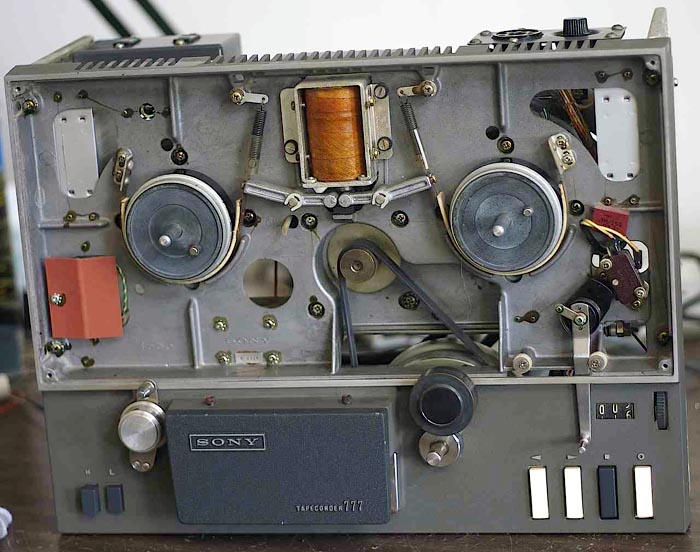

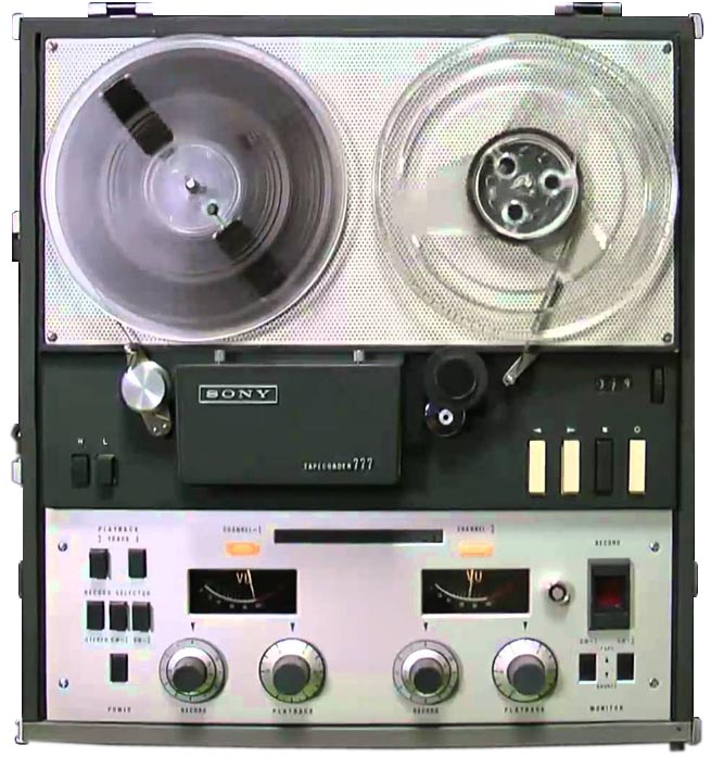

Sony TC-777 (Рисунок 8) – первый в Японии полностью транзисторный катушечный стереомагнитофон высокого класса. Аппарат, представленный в 1961 году, и в различных исполнения выпускавшийся в течение нескольких лет, получил название «Три семерки».
Рисунок 8. Стереомагнитофон Sony TC-777.

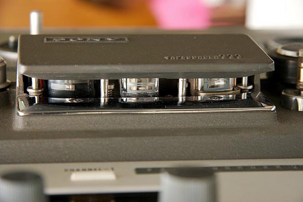

Рисунок 9. Блок головок магнитофона Sony TC-777.

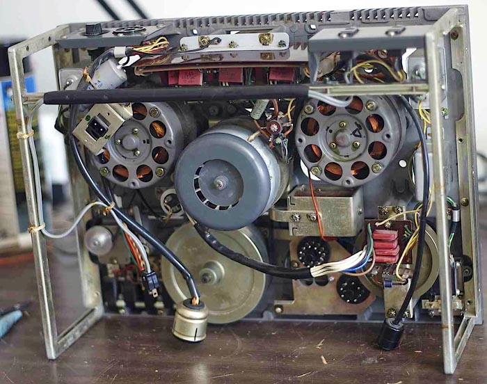

В аппарате реализован ряд конструктивных и схемотехнических решений, характерных для магнитофонов высокого класса: сквозной тракт записи/воспроизведения с тремя головками (Рисунок 9), ленточные тормоза подкатушников с релейным приводом (Рисунок 10), прямой привод подкатушников и массивный маховик тонвала (Рисунок 11).
Рисунок 10. Магнитофон Sony TC-777, вид спереди.
Рисунок 11. Магнитофон Sony TC-777, вид сзади.

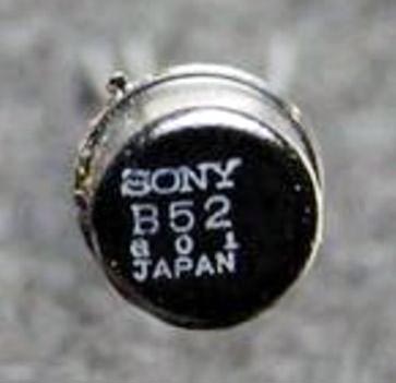

Тракт записи/воспроизведения магнитофона выполнен на германиевых P-N-P транзисторах 2SB51, 2SB52-1/2/3 (Рисунок 12) собственной разработки и производства, генератор стирания и подмагничивания – на кремниевых N-P-N транзисторах 2SC42-2 (всего 24 транзистора).
Рисунок 12. Транзистор 2SB52.

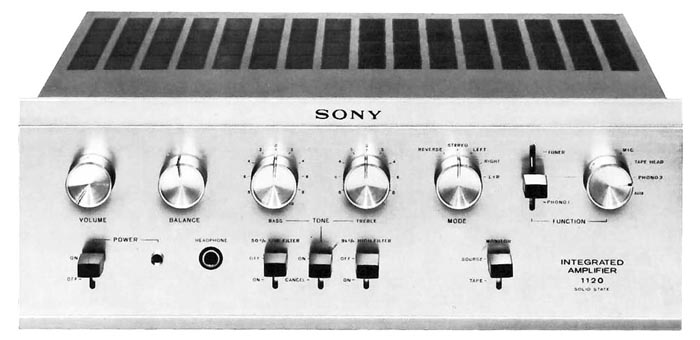

Sony TA-1120 (1965 г., Рисунок 13) – первый в мире интегральный стереоусилитель, выполненный полностью на кремниевых транзисторах (всего 44 шт.). Аппарат вызвал значительный интерес среди аудиолюбителей, так как в то время были распространены в основном ламповые усилители небольшой мощности. ТА-1120 обеспечивал максимальную выходную мощность 2 × 160 Вт на нагрузке 8 Ом без явных признаков клиппирования выходных сигналов. Заявленные коэффициенты гармонических искажений: 0.05 % (РВЫХ = 50 Вт), 0.01% (10 Вт), 0.03% (0.5 Вт). Полоса пропускания усилителя 5 Гц … 200 кГц по уровню –2 дБ, отношение сигнал/шум 110 дБ, коэффициент демпфирования не менее 180 (на нагрузке 8 Ом).

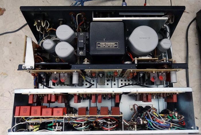

Рисунок 14. Внутренний вид усилителя Sony TA-1120.
Рисунок 15. Транзистор 2SD45.

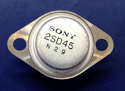

В конструкции аппарата применен ряд компонентов аудифильского качества (внутренний вид усилителя показан на Рисунке 14), в выходных каскадах каждого канала УМЗЧ применены 4 транзистора 2SD45 собственной разработки и производства (Рисунок 15). Напряжение питания УМЗЧ 93 В, выходные разделительные конденсаторы 3000 мкФ × 80 В; на выходах усилителя установлены ФНЧ второго порядка. Емкость конденсатора фильтра выпрямителя источника питания 4000 мкФ × 100 В.
