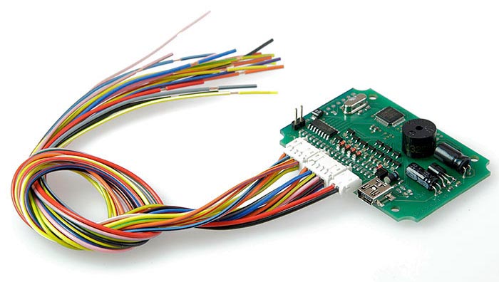

BM5402 – пополнение в семействе логических контроллеров от компании Мастер Кит. Модуль представляет собой многофункциональный контроллер, который может быть настроен с помощью специальной программы-конфигуратора, работающей под управлением операционных систем Windows. К компьютеру модуль подключается с помощью кабеля типа mini-USB. Программа-конфигуратор имеет простой русскоязычный интуитивно понятный интерфейс. Благодаря этому пользователь, не владеющий навыками программирования микроконтроллеров, может без особых усилий настроить модуль для решения задач контроля и управления. После настройки модуль может быть отключен от компьютера и будет работать автономно.
Новинка от Мастер Кит - многофункциональный логический контроллер BM5402

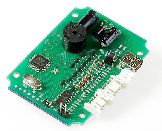

Устройство имеет в своей основе микроконтроллер фирмы Megawin MG84FG516AD, построенный на высокопроизводительном ядре 1-T с архитектурой ядра 80С51. Также в состав модуля входят система питания, разъем для программирования, разъемы для подключения датчиков и исполнительных устройств, элементы защиты входов, драйвер выходов и звуковой излучатель. Устройство питается постоянным напряжением +12 В, что позволяет использовать его в автомобильных схемах управления.
В качестве входных сигналов, различаемых модулем, используются два уровня входного напряжения: земля (масса) 0 В и +12 В. Для каждого уровня входного напряжения имеется по 5 входов. При этом модуль реагирует на входной сигнал только при появлении заданного уровня на предназначенном для приема этого уровня входе. При подаче любого другого уровня на этот вход модуль реагировать на него не будет.
Семь выходных сигналов (каналов) имеют состояния «включен» и «выключен». Для увеличения тока выходов микроконтроллера применена микросхема ULN2003, содержащая в себе семь мощных транзисторных составных ключей с открытым коллектором для применения в цепях с индуктивной нагрузкой. Микросхема предназначена для управления нагрузкой значительной мощности, включая электромагнитные реле, реле двигателей постоянного тока, электромагнитные клапаны, шаговые двигатели и др. В каждом канале используется транзисторная сборка Дарлингтона с выходными ключами повышенной мощности и защитными диодами, предназначенными для защиты электрических цепей от обратного выброса напряжения индуктивной нагрузки.
Модуль BM5402 собран на малогабаритной печатной плате с четырьмя отверстиями для крепления ее в корпусе или на панели. В комплект входит набор проводов с разъемами для подключения внешних устройств.
Технические характеристики модуля BM5402:
Микроконтроллер   MG84FG516AD
Диапазон напряжения питания   +9 … 16 В
Входы:
Положительные (+12 В)
Количество входных сигналов +12 В   5
Диапазон напряжения срабатывания, В   +9…напряжение питания
Отрицательные (0 В)
Количество входных сигналов 0 В (масса)   5
Диапазон напряжения срабатывания   0 … +1 В
Выходы:
Тип выхода   Отрицательный (масса)
Количество выходов   7
Максимальный допустимый ток на выходах   200 мА
Тип выхода   Звуковой излучатель
Количество выходов   1
Габаритные размеры   65 × 45 мм

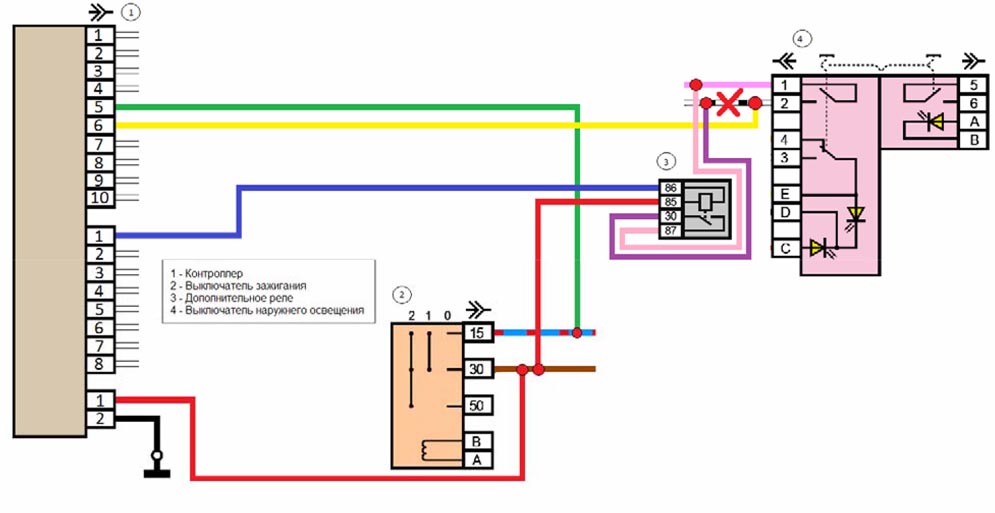

Функция "Автоматическое отключение габаритных огней после выключения зажигания".
Подключение:
Входы - Зажигание и Габариты
Выход - Реле для разрыва цепи "Габариты" - "кл.30"
Реализация данной функции с помощью настройки:
Входы:
  • Зажигание = Логический вход (LOG_12V.0)
  • Габариты = Логический вход (LOG_12V.4)
Выход:
  • Реле для разрыва цепи "Габариты" - "кл.30" = "Канал 1"
Порядок настройки:
  • подключаем устройство к ПК;
  • запускаем программу настройки "UniCont.exe";
  • выбираем нужный COM-порт;
  • во вкладке "Настройка канала 1" ставим галочку "Разрешение работы канала 1". Появиться вкладки настройки канала;
  • во вкладке "Условие 1" ставим галочку "Условие включения активно" и под этой надписью в таблице напротив пунктов "Логический вход (LOG_12V.0) = Есть сигнал" и "Логический вход (LOG_12V.4) = Есть сигнал" ставим галочки;
  • во вкладке "Условие 1" ставим галочку "Условие выключения активно" и под этой надписью в таблице напротив пункта "Логический вход (LOG_12V.4) = Нет сигнала" ставим галочку;
  • во вкладке "Условие 2" ставим галочку "Условие включения активно" и под этой надписью в таблице напротив пунктов "Логический вход (LOG_12V.0) = Нет сигнала", "Логический вход (LOG_12V.4) = Есть сигнал" и "Дополнительный канал (DOP_CH1.0) = Активен" ставим галочки;
  • во вкладке "Условие 2" ставим галочку "Условие выключения активно" и под этой надписью в таблице напротив пунктов "Логический вход (LOG_12V.0) = Нет сигнала" и "Дополнительный канал (DOP_CH1.0) = Не активен" ставим галочки;
  • во вкладке "Управление дополнительным каналом 1" ставим галочку "Условие активно " и под надписью "Условие включения" в таблице напротив пунктов "Логический вход (LOG_12V.0) = Нет сигнала" и "Логический вход (LOG_12V.4) = Нет сигнала" ставим галочки, а в таблице под надписью "Условие выключения" ставим галочки напротив пунктов "Логический вход (LOG_12V.0) = Есть сигнал" и "Логический вход (LOG_12V.4) = Есть сигнал";
  • нажимаем кнопку "Загрузить данные в контроллер" для программирования устройства, настройки записываются в энергонезависимую память контроллера.

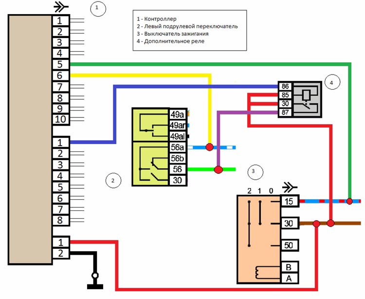

Функция "Включение ближнего/дальнего света фар на некоторое время - «световая дорожка»".
Подключение:
Входы - Зажигание и Дальний свет
Выход - Реле для включения ближнего/дальнего света фар
Входы:
  • Дальний свет = Логический вход (LOG_12V.4)
Выход:
  • Реле для включения ближнего/дальнего света фар = "Канал 1"
Порядок настройки:
  • во вкладке "Общие настройки" под надписью "Тип настройки канала" выбираем пункт "2 = Функция "Световая дорожка"";
  • выставляем значение "Значение таймера выключения 4", равное 2 минутам;
  • во вкладке "Настройка входов" напротив надписи "Логический вход +12V_0" выбираем "Вход зажигания", и напротив надписи "Логический вход +12V_4" выбираем "Вход дальнего света фар";
  • нажимаем кнопку "Загрузить данные в контроллер" для программирования устройства.
