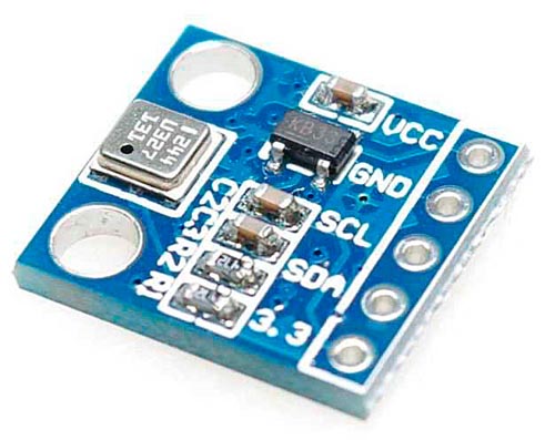

BMP180 — датчик абсолютного давления (барометр), построенный по пьезорезистивной схеме. Датчик имеет низкий уровень шумов и высокую линейность, а также высокую скорость установки показаний. На кристалле находится MEMS-датчик (микромеханический датчик) в виде гибкой кремниевой мембраны, закрывающей камеру со стандартным давлением. На мембране расположены тензодатчики, которые включены по схеме моста, и изменяют своё сопротивление при изгибе мембраны. Изгиб мембраны зависит от разности между окружающим давлением и давлением в камере. Таким образом, выходной сигнал, снимаемый с тензомоста, зависит от давления окружающей среды. Так как параметры мембраны и резисторов зависят от температуры, то на кристалле расположен цифровой термометр, показания которого используются для компенсации данных барометра, но термометр может использоваться и самостоятельно. Данные о температуре, снятые с других датчиков, для компенсации использовать не рекомендуется. Термометр в датчике BMP180 расположен на самом измерительном кристалле, и он измеряет температуру чувствительного элемента — поэтому показания встроенного термометра наиболее близки к температуре барометра. Максимальная точность измерения давления составляет 2 Пa, поэтому, если использовать датчик BMP180 как барометрический высотомер, то соответствующая погрешность измерения высоты составит 17 см.

Интерфейс барометра BMP180 – I2C, что делает работу с ним простой и удобной. На модуле кроме самого датчика установлен линейный стабилизатор на микросхеме XC6206P332MR в корпусе SOT-23 (падение напряжения на стабилизаторе составляет всего 250 мВ, собственное потребление — 1 мкА).

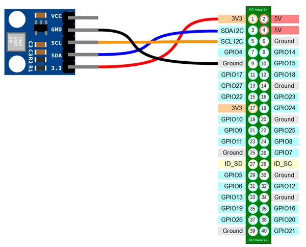

Подключается датчик BMP180 с помощью всего четырех проводов: питание +3.3 В (или +5 В - VCC), земля (GND), SDA (data) и SCL (clock).
Соответственно, подключение к разъему GPIO Raspberry будет выглядеть следующим образом:
Raspberry Pi 3 Model B - подключаем датчик атмосферного давления BMP180
Рис. 2.

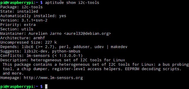

Теперь нужно убедиться, разрешен ли в Raspberry обмен по шине I2С (по умолчанию он запрещен), и, если нет, то разрешить. Предполагается, что в системе Raspbian установлены пакеты i2c-tools. Кстати, проверить, установлен ли конкретный пакет, можно набрав команду: aptitude show имя_пакета.
Рис. 3.
Если пакет не установлен (в третьей строке Рис. 3 – State: not installed), установите его командой: sudo apt-get install i2c-tools.

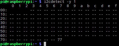

Наберите в терминале команду: i2cdetect –y 1. Если в результате выполнения команды при подключенном датчике будет найдено подключение с адресом 77, значит, обмен разрешен, и датчик давления BMP180 подключен правильно.
Рис. 4.
Если ни одного адреса не отображается, то, скорее всего датчик не подключен, или подключен неправильно, или запрещен обмен по шине I2C.

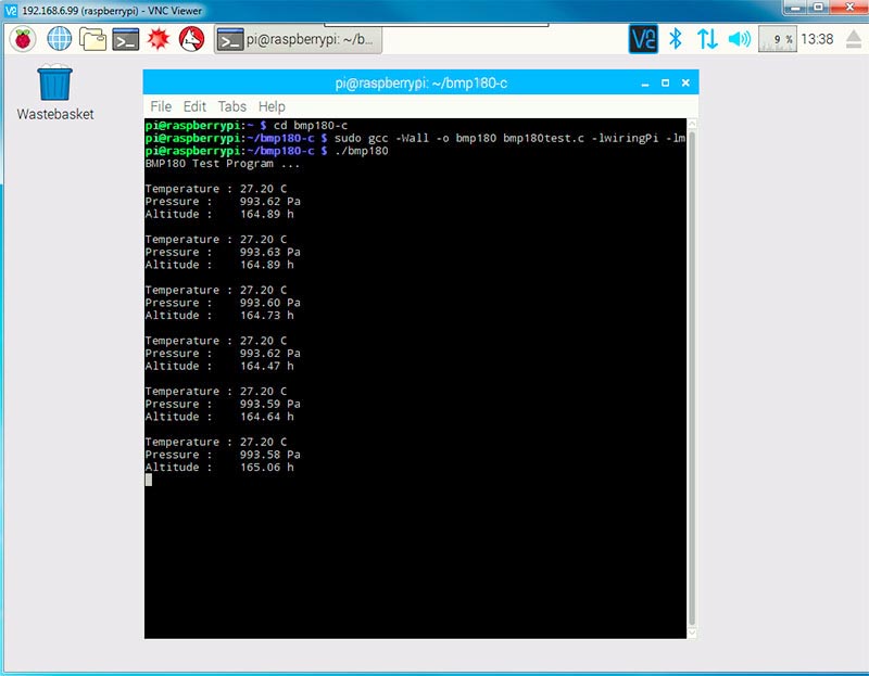

В папке bmp180-c появится исполняемый файл bmp180. Запустим его на выполнение:
sudo  ./bmp180
Символы ./ указывают на то, что файл должен быть запущен именно из текущего каталога.
Запустить файл можно также из Файлового Менеджера (File Manager) операционной системы. Файл запускается на выполнение двойным кликом мыши по его иконке; при появлении диалогового окна следует выбрать Execute in Terminal.

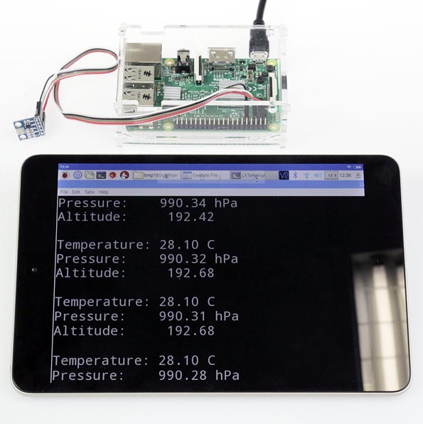

В окно терминала каждую секунду выводятся температура, давление и высота.

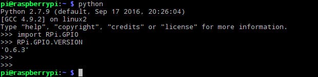

В первую очередь, убедитесь, что библиотека Python RPi.GPIO, обеспечивающая взаимодействие программ на Python с контактами GPIO Raspberry установлена. Запустите в терминале интерпретатор python и в ответ на приглашение >>> выполните одну за другой следующие команды:
import RPi.GPIO
RPi.GPIO.VERSION
Рис. 6.
Выход из интерпретатора – Ctrl-D.
Если ошибок не возникло и выведен номер версии библиотеки, то можно продолжать.

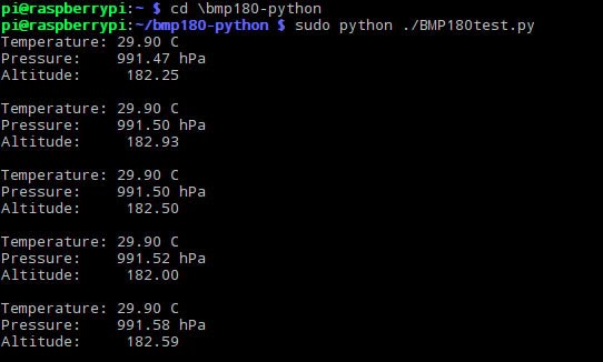

Перейдите в каталог bmp180-python и запустите программу:
cd bmp180-python
sudo python ./BMP180test.py

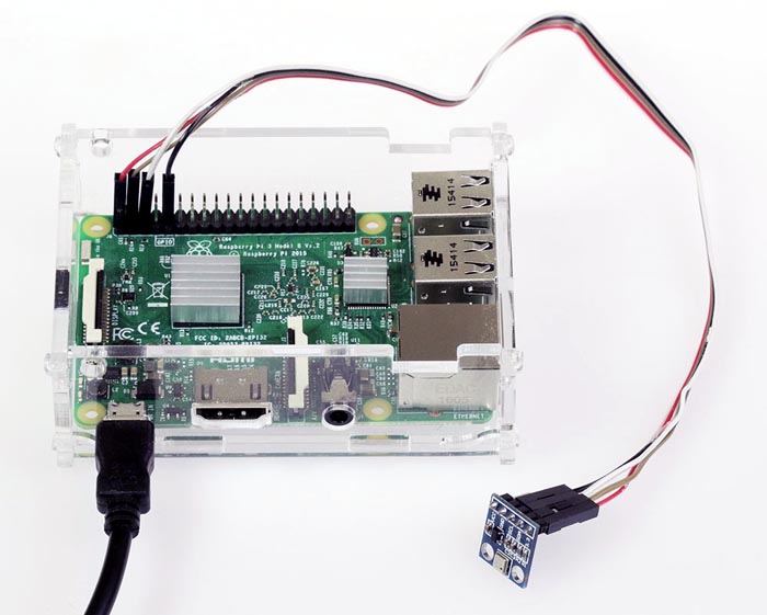

Рис. 8. Подсоединенный к Raspberry Pi датчик давления.
