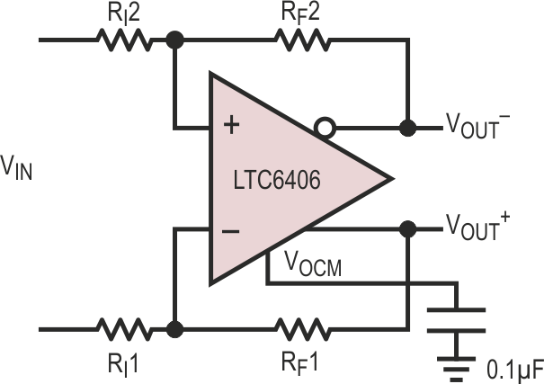

На Рисунке 1 изображен дифференциальный операционный усилитель с четырьмя резисторами обратной связи. В этом случае дифференциальный коэффициент усиления по-прежнему условно бесконечен, и обратная связь поддерживает равенство потенциалов входов, но обусловлено оно не выходными напряжениями. Причина заключается в том, что синфазное выходное напряжение может быть каким угодно, и, тем не менее, из-за симметрии обратной связи дифференциальное входное напряжение будет «нулевым». Поэтому для любого усилителя с полностью дифференциальными входами/выходами всегда должно существовать еще одно управляющее напряжение, определяющее синфазное выходное напряжение. С этой целью добавляется вывод VOCM, и этим объясняется, почему полностью дифференциальные усилители всегда имеют, как минимум, пять выводов (не считая выводов питания), а не четыре. Дифференциальный коэффициент усиления равен
где
VOUT(DM) – выходное дифференциальное напряжение,
VIN(DM) – входное дифференциальное напряжение.
Синфазное выходное напряжение принудительно вводится в усилитель через вывод VOCM.
И последнее, что необходимо сказать о полностью дифференциальных усилителях: у них больше нет инвертирующего входа – оба входа являются и инвертирующими, и неинвертирующими, в зависимости от того, что считается выходом в конкретном случае. Для удобства анализа схемы входы традиционно обозначаются «+» и «–», а один из выходов снабжается маленьким кружком, указывающим на то, что по отношению к входу «+» этот выход инвертирующий.
Использование усилителя с дифференциальными входами/выходами в приложениях с несимметричными сигналами
Рисунок 1. У полностью дифференциального усилителя помимо
двух выходов есть дополнительный вывод VOCM.

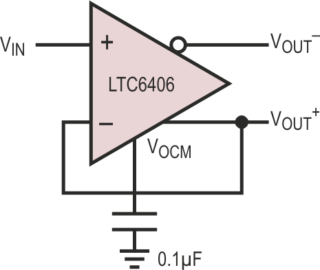

Простое несимметричное подключение полностью дифференциального ОУ
На Рисунке 2 показана микросхема LTC6406, включенная как несимметричный ОУ. Источником сигнала обратной связи здесь служит только один из выходов, и обратная связь приходит только на один вход. Оставшийся вход теперь будет высокоимпедансным. LTC6406 прекрасно работает в этой схеме, и по-прежнему обеспечивает дифференциальный выход. Однако простой мысленный эксперимент немедленно выявляет один из недостатков этой конфигурации. Вообразите, что все входы и выходы, включая VOCM, находятся на уровне 1.2 В. А теперь представьте, что напряжение на выводе VOCM дополнительно поднялось на 0.1 В. Единственный выход, на котором напряжение способно измениться – это VOUT–, поскольку VOUT+ должен оставаться равным VIN, поэтому, чтобы сместить синфазное выходное напряжение выше на 100 мВ, усилитель должен сдвинуть вверх напряжение на выходе VOUT– в общей сложности на 200 мВ. Таким образом, при смещении напряжения VOCM на 100 мВ выходное дифференциальное напряжение сдвигается на 200 мВ. Помимо прочего, это означает, что несимметричная обратная связь в полностью дифференциальном усилителе приводит к двукратному увеличению шума на пути от вывода VOCM до «открытого» выхода. Для исключения такого шума просто не следует использовать этот выход, и в результате приложение станет полностью несимметричным. Вы можете использовать и оба выхода, но при этом придется пожертвовать небольшим ухудшением шумовых характеристик.
Рисунок 2. Обратная связь только несимметричная. Эта схема устойчива и имеет
такой же высокоимпедансный вход, как и обычный ОУ. Выход с обратной
связью (в данном случае это VOUT+) является малошумящим.
Несимметричный выходной сигнал лучше брать с выхода, используемого
для обратной связи, при этом полоса пропускания по уровню 3 дБ составит
1.2 ГГц. Коэффициент усиления шумов выхода без обратной связи (VOUT–)
относительно VOCM равен двум, однако он практически постоянен до
частоты порядка 300 МГц, выше которой появляется значительная
неравномерность в полосе пропускания.

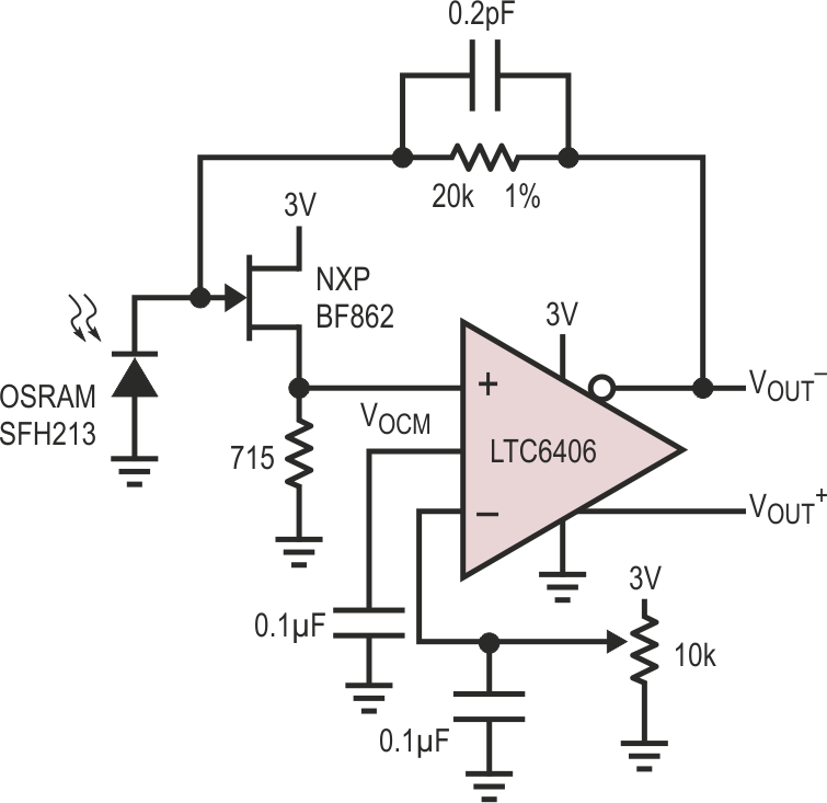

Несимметричный трансимпедансный усилитель
Рисунок 3. Трансимпедансный усилитель. Сверхмалошумящий полевой транзистор
с p-n переходом буферизует токовые шумы входных биполярных транзисторов
микросхемы LTC6406. Для установки нуля дифференциального выхода в
отсутствие света используется подстроечный резистор.

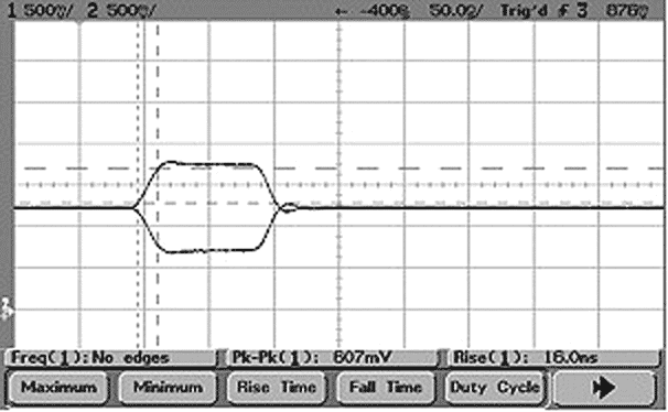

На Рисунке 3 показана микросхема LTC6406, включенная несимметричным трансимпедансным усилителем с трансимпедансным усилением 20 кОм. Полевой транзистор с p-n переходом BF862 буферизует вход LTC6406, радикально снижая эффекты шумов входных биполярных транзисторов. Теперь в цепь обратной связи включено напряжение затвор-исток полевого транзистора, но его типичное значение равно всего 0.6 В, что не мешает схеме хорошо работать при однополярном питании 3 В, а смещением можно управлять с помощью подстроечного резистора 10 кОм. Отклик схемы во временнóй области показан на Рисунке 4. Общее напряжение шумов, измеренное в полосе 20 МГц, равно 0.8 мВ с.к.з. на выходе VOUT+ и 1.1 мВ с.к.з. на выходе VOUT–. Относительно дифференциального входа трансимпедансный коэффициент усиления равен 40 кОм.
Рисунок 4. Из осциллограмм сигналов схемы на Рисунке 3 видно, что трансимпедансные
коэффициенты усиления обоих выходов равны 20 кОм. Время нарастания
16 нс указывает на то, что полоса пропускания равна 20 МГц.
