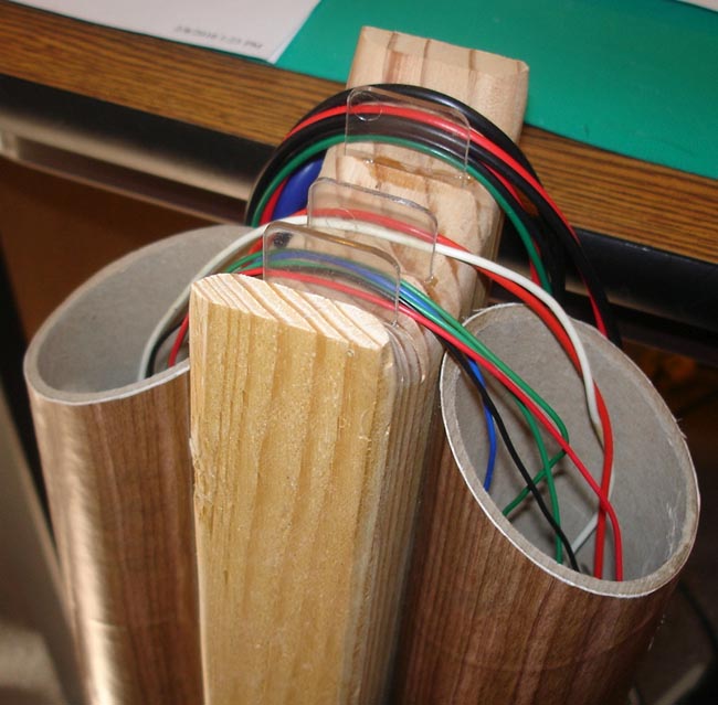

На Рисунке 1 показан органайзер, сделанный из бруска и двух труб. Чтобы резать под углом трубы, Титус использовал ленточную пилу, а углубления вырезал фрезой. Если таких инструментов у вас нет, возможно, в зависимости от толщины стенок, вы сможете разрезать трубу с помощью ножниц или ножовки, а выборки в бруске сделать стамеской. Готовое изделие может получиться у вас не таким эстетичным, как у Титуса, но все равно, оно будет функциональным. Для крепления бруска к столу Титус использовал зажим, позволявший снять его при необходимости.
Слишком много проводов? Сделайте себе органайзер
Рисунок 1. Этот органайзер для кабелей удерживает болтающиеся
провода не месте.

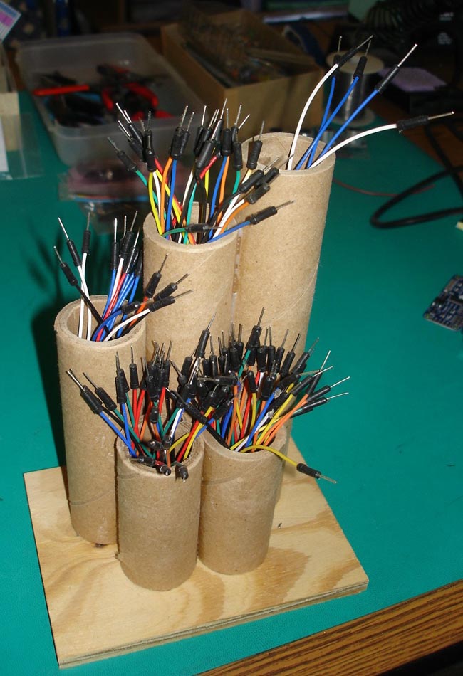

На Рисунке 2 показан настольный органайзер для проводов с наконечниками. Вы без труда можете сделать что-нибудь подобное, отрезав ножницами часть картонной трубы от рулона бумажных полотенец, а затем приклеив ее к фанерному основанию.
Рисунок 2. Короткие провода храните в этом наборе труб.
«Теперь короткие провода я хранил отдельно от длинных, а для мощных проводов со штекерами "Banana" выделил отдельное место, – писал Титус. – Эти большие провода не входят в трубу».
