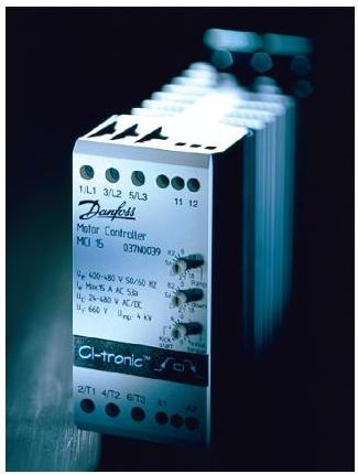

Устройства управления двигателем Ci-tronic Danfoss
Устройства управления двигателем Ci-tronic компании Danfoss охватывают диапазон до 20 кВт (в зависимости от входного напряжения). В них используется технология низкого теплового расширения (LTE) для значительного уменьшения размеров блока по сравнению с аналогичными устройствами на основе традиционной технологии силовых микросхем. Самый малогабаритный модуль устройства плавного пуска MCI 3 имеет ширину всего 22,5 мм. Модуль MCI 15 (фото) рассчитан на работу с двигателем мощностью до 7,5 кВт при напряжении 480 В

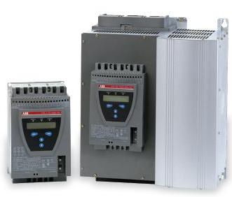

Устройства плавного пуска PST Series ABB
Устройства плавного пуска PST Series от ABB включают HMI (интерфейс) с простым текстом для облегчения установки плавной остановки центробежных насосов или компрессоров, дробилок, мешалок и других вариантов групп программирования, встроенных в интерфейс
