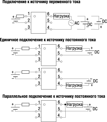

MOSFET реле OMRON изготовлены с учетом последних достижений микроэлектроники и воплощают в себе множество современных технологий в области светодиодной и фотодиодной техники, а также полевых транзисторов. Как следствие, это позволило достигнуть минимальных размеров микросхем и их потребляемой мощности. Все модели реле содержат двойную цепь нагрузки MOSFET, обеспечивающую полную универсальность их использования, так как для этих устройств неважно, подключена ли нагрузка переменного или постоянного тока, и в каком направлении. Примеры коммутации выводов реле для различных видов напряжений приведены на рисунке 1.
Варианты коммутации выводов реле для различных видов напряжений
Рис. 1. Варианты коммутации выводов реле для различных видов напряжений
