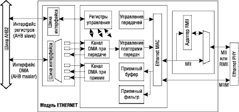

Отдельно стоит обратить внимание на встроенный контроллер интерфейса Ethernet MAC (Media Access Controller), который поддерживает работу в сетях 10/100 Мбит/c: 10 Base-T, 100 Base-TX, 100 Base-FX и 100 Base-T4 и имеет полную совместимость со стандартом IEEE 802.3. Помимо поддержки возможностей Wake-on-LAN (внешнее управление включением), реализовано гибкое управление питанием модуля. Для работы Ethernet требуется внешняя микросхема контроллера уровня PHY, подключаемая к внутреннему контроллеру MAC через встроенный интерфейс RMII (Reduced Media Independent Interface). Наличие собственной СОЗУ объемом 16 кБ, подключенной по индивидуальной шине AHB2 к модулю Ethernet, значительно повышает его производительность (рис. 2).
Внутренняя структурная схема модуля Ethernet
Рис. 2. Внутренняя структурная схема модуля Ethernet
Более того, контроллер DMA сводит практически к нулю участие процессора в организации передачи/приема пакетов: пользовательской программе достаточно лишь своевременно позаботиться о готовности данных.

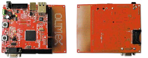

Известная среди разработчиков болгарская компания Olimex предоставляет набор LPC-P2378 для начального ознакомления и дальнейшей отладки. В состав этого набора, помимо микроконтроллера LPC2378, входит: разъем Ethernet с размещенной на плате ИС контроллера PHY, разъемы USB тип B, RS-232, JTAG, SD/MMC, разъем внешнего питания, макетное поле, встроенные стабилизаторы 3,3 и 5 В (рис. 3).
Отладочная плата LPC-P2378
Рис. 3. Отладочная плата LPC-P2378

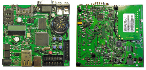

Отечественная компания Starterkit также производит отладочные наборы для микроконтроллеров LPC2378. SK-LPC2378 и SK-MLPC2378 - семейство одноплатных наборов (рис. 4) с внешней статической памятью 512 кБ, графическим модулем ЖКИ 128x32, опционально на выбор модулем SIM300 (GSM/GPRS) или SIM508 (GSM/GPRS/GPS), c держателем SIM-карты, интерфейсами Ethernet (PHY-контроллер от Micrel - KS8721B с интерфейсом RMII), разъемом SD/MMC, USB 2.0 Full Speed, CAN, RS-232 и т.д.
Отладочный набор SK-MLPC2378
Рис. 4. Отладочный набор SK-MLPC2378
