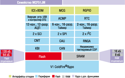

Процессорное ядро ColdFire V1 стало основой очень интересной серии МК, которую именуют семейством Flexis. Это семейство объединяет специально разработанные для программы Flexis 8-рязрядные МК с процессорным ядром HCS08 и 32-разрядные МК с процессорным ядром ColdFire V1. Причем каждая модель МК с ядром HCS08 имеет полный аналог по набору периферийных модулей, по типу и цоколевке корпуса, но с ядром ColdFire V1 (рис.1). Специально для семейства Flexis были разработаны новые улучшенные версии периферийных модулей 8-разрядного семейства HCS08, и именно эти модули входят в состав как 8-разрядного МК, так и его 32-разрядного аналога. Таким образом, обеспечивается возможность легкого замещения в готовом аппаратном и программном решении 8-разрядного МК на 32-разрядный.
Семейство Flexis является реальным воплощением новой философии для низкостоимостных решений от компании Freescale Semiconductor. Активному пользователю 8-разрядных МК как бы предлагают без дополнительных усилий по изучению новой элементной базы перейти на 32-разрядные продукты аналогичного ценового диапазона. Причем для такого перехода подготовлены не только аппаратные средства МК, но и средства разработки для них. Для этих целей в состав МК с ядром ColdFire V1 внедрен модуль отладки HCS08 с однопроводным интерфейсом и выпущена специальная версия IDE CodeWarrior, которая позволяет один и тот же исходный текст прикладной программы транслировать в коды как для HCS08, так и для ColdFire V1.
Модели семейства Flexis с ядром ColdFire V1 представлены в таблице 2. Серия QE объединяет МК общего применения. Однако МК этой серии относятся к группе «Ultra Low Power», они обладают сверхнизким потреблением: 350 нА для MCF51QE128 в режиме Stop. В состав серии JM входят МК, которые оснащены дополнительно контроллерами USB с аппаратной поддержкой, модулями аппаратного шифрования и генерации случайных чисел, контроллерами CAN (см. рис. 1).

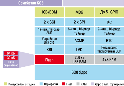

Структура микроконтроллеров с ядром V1 ColdFire (а)
a)
Структура микроконтроллеров с ядром HCS08 (б)
б)
Рис. 1. Структура микроконтроллеров с ядром V1 ColdFire (а) и HCS08 (б)

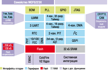

Модельный ряд МК с процессорным ядром ColdFire V2 в течение последнего года претерпел существенное обновление. Действующие модели объединены в шесть серий МК и представлены в табл. 2. Структура одного из МК представлена на рис. 2.
Структура микроконтроллеров семейства MCF5223x
Рис. 2. Структура микроконтроллеров семейства MCF5223x
Анализируя состав периферии МК этих серий, можно заметить, что основным направлением развития семейства является размещение на одном кристалле множества различных контроллеров современных последовательных интерфейсов. Причем эти контроллеры реализуют не только функции логической обработки в соответствии с определенным типом протокола (CAN, Ethernet, USB), но и часть функций аппаратной поддержки физического уровня протокола (например, модуль 10/100 Ethernet MAC + PHY на рис. 2). Безусловно, одной из самых интересных среди перечисленных в табл. 2 является совершенно новая серия MCF5225x. МК этой серии (конкретные модели еще не объявлены) по сути представляют собой универсальный коммуникатор, способный взаимодействовать с другими устройствами посредством любого современного последовательного протокола обмена данными.
