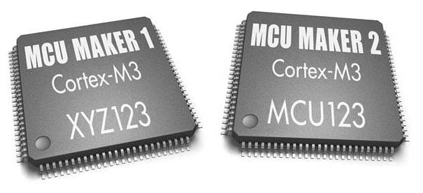

Одним из основных аргументов, выдвигаемых в пользу выбора МК с ядром ARM Cortex-M, является их потенциал переносимости кода: общий набор инструкций Cortex-M и единый стандарт описания ресурсов МК ARM Cortex (Cortex Microcontroller Software Interface Standard, CMSIS) – это важные части усилий компании по акцентированию внимания мира встраиваемых систем на то, что код, разработанный для одного МК с ядром ARM, может быть легко перенесен на другой без существенной модификации.
В типичном сценарии ОЕМ производитель может захотеть обновить существующий продукт, добавив дополнительные функции, но для этих функций часто требуются новые периферийные устройства, например, контроллер сенсорного интерфейса или ЖК-дисплея, недоступные в имеющемся МК. Это может потребовать перехода к другому МК с ядром ARM Cortex-M3, и поэтому разработчики могут небезосновательно считать, что прошивка и код приложения, запущенные на первом устройстве, несомненно, будут работать и на втором. В конце концов, если оба ядра называются ARM Cortex-M3, почему они должны быть неодинаковыми?
Аналогично, инженер, разработавший систему на ARM Cortex-M0+, знает возможности, характеристики и особенности этого ядра. Этот разработчик вправе предполагать, что в новом проекте можно использовать МК с ядром ARM Cortex-M0+ любого производителя, будучи уверенным, что он имеет точно такие же возможности и особенности.
К сожалению, эти предположения верны не всегда. Обозначение «ARM Cortex-M3» не привязано к уникальной и воспроизводимой аппаратной части; на самом деле, это просто соглашение об именах. Обозначение «ARM Cortex-M3» ARM присваивает набору элементов интеллектуальной собственности, а лицензиаты затем могут конфигурировать эти элементы для использования в каждом производимом ими МК.
Ясно, что количество и степень изменений структуры процессорного ядра, на которые имеет право лицензиат, строго ограничены, и в значительной степени устанавливаются ARM. Как бы то ни было, лучше не думать об ARM Cortex-M3, например, как о едином ядре; скорее, рассматривайте его как платформу элементов интеллектуальной собственности, на которой каждый производитель МК строит свое собственное изделие.
Это означает, что вначале важно понять, как различия в конфигурации ядра могут повлиять на характеристики приложения. По сути, разработчик выбирает не из горстки процессорных ядер ARM Cortex-M, а из сотен комбинаторных вариантов основной конфигурации; в некотором смысле это может быть похоже на сборку структуры из набора. Для разработчиков, сделавших этот выбор, могут быть чрезвычайно полезными советы сертифицированных инженеров ARM, полученные у дистрибьюторов или других поставщиков услуг.
