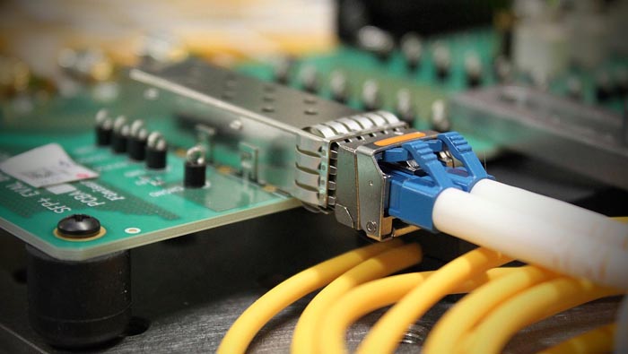

Рисунок 2. Модуль SFP с подключенным оптическим кабелем.

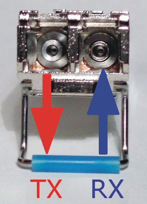

Модули ВОТ выпускаются в различных конструктивных исполнениях – форм-факторах. В настоящее время наибольшее распространение получили модули SFP (Small Form-factor Pluggable), показанные на Рисунке 2. Модули SFP представляют собой компактные блоки в металлических корпусах, обеспечивающих защиту электронных узлов модулей от электромагнитных излучений и механических повреждений. В модулях обычно имеются два оптических порта – лазерного излучателя (TX – передатчик) и фотоприемника (RX – приемник), обеспечивающие работу модуля в двухволновом режиме (Рисунок 3). В одноволновых SFP модулях имеется только один порт, при этом для изменения направления передачи используется режим мультиплексирования.
Высокотехнологичная Россия. Волоконно-оптические трансиверы компании «Файбер Трейд»
Рисунок 3. Оптические порты модуля SFP.

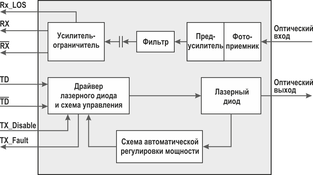

На печатных платах модулей кроме излучателей и фотоприемников устанавливаются и другие электронные узлы и компоненты – схемы управления лазерными диодами, преобразователи сигналов в линейный код, схемы смещения фотодиодов, различные усилители и фильтры, цифровые схемы мониторинга. На платах модулей также устанавливаются ЭСППЗУ (электрически стираемое перепрограммируемое запоминающее устройство) с управляющим программным обеспечение (вариант структурной схемы модуля SFP приведен на Рисунке 4).
Рисунок 4. Структура ВОТ.
