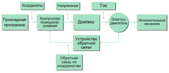

Успехи в развитии современной элементной базы – электродвигателей и драйверов, силовых полупроводниковых приборов (МОП-транзисторов и БСИТ), систем управления (переходящих в настоящее время с аналога на цифру) и датчиков систем обратной связи, –  позволяют реализовать точное управление движением манипуляторов более простыми способами по сравнению с тем, как это было несколько лет назад. На Рис. 1 изображена базовая система управления позиционированием для робототехники, которая включает в себя контроллер, выполняющий алгоритм прикладной программы; драйверы двигателей; силовые устройства; датчики обратной связи; механические узлы; электродвигатель, как правило, оснащенный датчиками; устройства измерения напряжений и токов в контрольных точках. Однако, поскольку требования к производительности систем резко возросли, в целом сложность проектов остается на прежнем уровне.
Базовая система управления позиционированием в робототехнике
Рис. 1. Базовая система управления позиционированием в робототехнике.

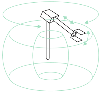

  • Сферический или полярный робот объединяет в себе два сочленения с вращательным движением и одно сочленение с линейным перемещением, при этом манипулятор соединен с основанием вращательным сочленением (Рис. 2). Данный робот производит движение вокруг двух поворотных осей и вдоль одной линейной оси, что требует большого объема вычислений для преобразования данных, относящихся к разным системам координат. Движение манипулятора задается в полярной системе координат и ограничивается сферической рабочей зоной. Данный тип робота находит применение при сварке, литье и смене рабочего инструмента.
Рис. 2. Сферический или полярный робот.

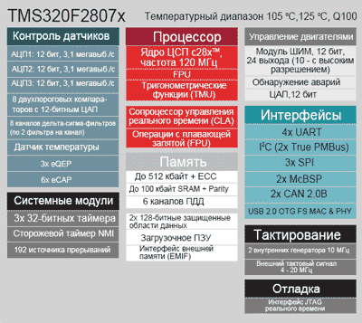

Верхнюю часть линейки контроллеров управления роботизированными системами занимают устройства с расширенным набором функций, например, семейство микроконтроллеров (МК) C2000 компании Texas Instruments. C2000 представляет собой набор устройств с различными комбинациями базовых функций, вычислительных ресурсов, типов и количества портов ввода-вывода и встроенных аппаратных функций – таймеров, сторожевых таймеров и генераторов импульсов с ШИМ. Например, МК TMS320 Delfino серии C2000 (Рис. 4). Он содержит встроенный модуль для вычислений с плавающей запятой, что позволяет устранить проблемы, возникающие при обработке чисел с фиксированной запятой, а также поддерживает перенос программного кода между устройствами с фиксированной и плавающей запятой посредством виртуального модуля IQMath. Это устраняет необходимость в использовании второго процессора с одним или двумя ядрами, который способен эффективно выполнять как математические задачи цифровой обработки сигналов, так и задачи управления системой. В состав TMS320 также входит модуль вычисления тригонометрических функций (TMU), который ускоряет работу алгоритмов, типичных для контуров управления, например, вычисление крутящего момента.
Разработка приложений для данного процессора обеспечивается программно-аппратными средствами, например, отладочной платой LAUNCHXL-F28377S C2000 Delfino LaunchPad, базирующейся на 32-разрядном ядре процессора TMS320C28x. LaunchPad оснащен МК F28377S, который обеспечивает суммарно 400 млн операций в секунду (MIPS) посредством 200-мегагерцевого центрального процессора C28x и 200-мегагерцевого сопроцессора управления реального времени.
МК TMS320 Delfino серии C2000 производства компании Texas Instruments
Рис. 4. МК TMS320 Delfino серии C2000 производства компании
Texas Instruments.
МК содержит 1 Мбайт встроенной памяти программ и широкий набор периферийных устройств, к которым относятся 16- и 12-разрядные АЦП, компараторы, 12-разрядные ЦАП, фильтры с дельта-сигма-модуляцией, генераторы ШИМ с высоким разрешением, усовершенствованные модули захвата, импульсные квадратурные датчики положения, модули CAN и прочее. Отладочная плата LaunchPad содержит встроенный изолированный эмулятор JTAG XDS100 v2, который позволяет осуществлять посредством порта USB программирование и отладку МК в составе системы в режиме реального времени. Комплект LaunchPad включает в себя также два 40-контактных разъема для подключения одновременно двух плат расширения BoosterPack и бесплатное свободно распространяемое программное обеспечение Code Composer Studio (CCS), интегрированную среду разработки IDE и программные модули controlSUITE.
