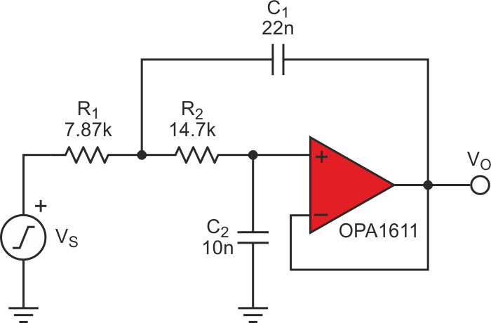

Примерами схем, где MLCC с высокой диэлектрической проницаемостью керамики могут вносить искажения в сигнал, служат фильтрующие цепи, антиалайзинговые фильтры преобразователей данных и конденсаторы обратной связи в усилителях. Для иллюстрации этого эффекта с помощью программы FilterPro был разработан активный фильтр Баттерворта нижних частот с полосой 1 кГц и топологией Саллена-Ки. Активные фильтры – очень распространенные приложения, где искажения от конденсаторов ухудшают общие характеристики схемы. Многие разработчики выбирают низкие сопротивления резисторов, стремясь уменьшить их вклад в уровень выходных шумов, что, соответственно, увеличивает емкости конденсаторов, необходимые для заданной частоты излома АЧХ. При таком конструктивном решении MLCC с высокой диэлектрической проницаемостью могут быть единственными доступными конденсаторами, удовлетворяющими требованиям к величине емкости, площади печатной платы и цене.
Изображенная на Рисунке 1 схема фильтра включает пассивные компоненты, номиналы которых позволяют заменять C1 и C2 многослойными конденсаторами с различными диэлектриками и различными размерами корпуса, чтобы иметь возможность напрямую сравнивать зависимость результатов измерений от выбранного типа конденсаторов. Все конденсаторы, использовавшиеся в этой тестовой схеме, имели максимальное рабочее напряжение 50 В.

Для эксперимента был выбран высококачественный аудио операционный усилитель (ОУ) OPA1611, имеющий низкие шумы и низкие нелинейные искажения. В целях минимизации вклада резисторов в общие искажения схемы для всех значений сопротивлений использовались прецизионные тонкопленочные резисторы типоразмера 1206. Согласно [1], резисторы некоторых типов способны вносить искажения, подобные искажениям конденсаторов. Наконец, схема питалась от источника ±18 В, исключающего возможность влияния насыщения усилителя на результаты измерений.

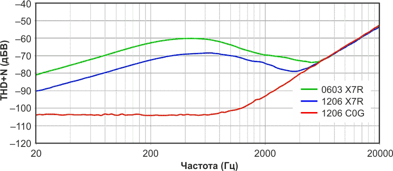

Измерения THD+N были сделаны в схеме фильтра для сигнала 1 В с.к.з. в частотном диапазоне 20 Гц … 20 кГц при полосе измерений 500 кГц. Результаты измерений THD+N схемы в дБ относительно уровня 1 В с.к.з. для различных типов конденсаторов представлены на Рисунке 2. MLCC типоразмера 1206 с диэлектриком C0G демонстрируют исключительные характеристики: измеренные в полосе пропускания фильтра значения THD+N находятся на уровне шумового порога измерительной системы. Измерения с конденсаторами C0G типоразмера 0805 дали в точности такие же результаты, поэтому на графике они не отображены. Увеличение THD+N за пределами частоты среза фильтра вполне ожидаемо, так как затухание фильтра снижает отношение амплитуды сигнала к уровню шумового порога.
Искажения сигналов конденсаторами с высокой диэлектрической проницаемостью керамики
Рисунок 2. Измеренные значения THD+N фильтра нижних частот Саллена-Ки.
Замена конденсаторов X7R на 1206 привела к немедленному ухудшению характеристик схемы. На частоте 20 Гц значение THD+N увеличилось минимум на 15 дБ, а в пиках в районе между 400 и 800 Гц измеренное увеличение THD+N составило 35 дБ. Переход к конденсатору в корпусе меньшего размера (0603) еще больше увеличил THD+N, прибавив дополнительные 10 дБ в большей части спектра. Поскольку операционный усилитель и резисторы фильтра на протяжении всех тестов не менялись, рост THD+N может быть только результатом появления дополнительных гармоник, внесенных в выходной сигнал конденсаторами X7R.

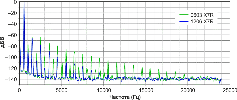

На Рисунке 3 показан спектр 500-герцовой синусоиды на выходе схемы при использовании конденсаторов в корпусах 0603 и 1206 с диэлектриком X7R. В спектре присутствует большое количество гармоник основной частоты, причем хорошо видно преобладание нечетных гармоник. Может показаться удивительным, но в схеме с конденсаторами 0603 X7R при частоте входного сигнала 500 Гц наблюдаются гармоники выше 20 кГц.

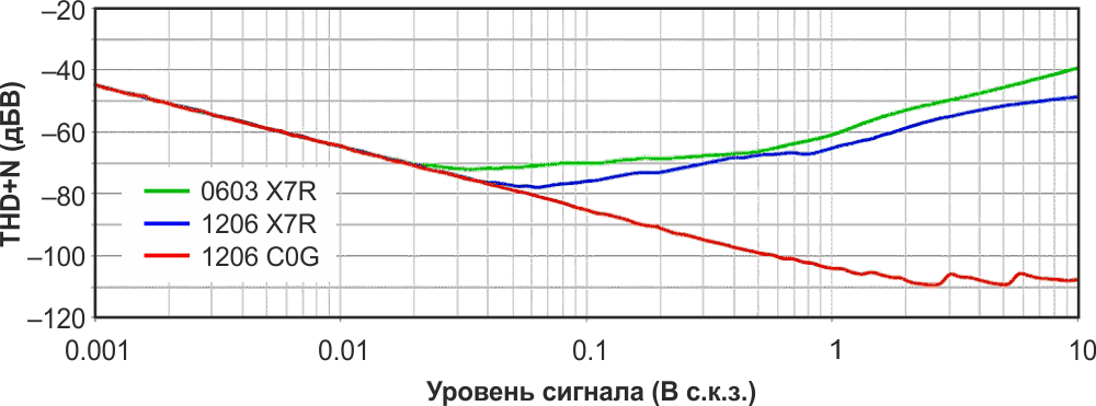

Столкнувшись с задачей поиска источника больших искажений, не каждый инженер сразу поймет, виновата ли интегральная схема или пассивные компоненты. Одним из способов определения доминирующего источника искажений может служить измерение THD+N схемы в широком диапазоне уровней сигнала (Рисунок 4). На этом графике коэффициент THD+N изображенного на Рисунке 1 фильтра Саллена-Ки показан для сигнала с частотой 500 Гц, изменяющегося в диапазоне уровней от 1 мВ с.к.з. до 10 В с.к.з. Когда в схеме устанавливались конденсаторы C0G, THD+N уменьшался с ростом размаха сигнала, достигая шумового порога измерительной системы при уровне 2 В с.к.з.
Рисунок 4. Зависимость THD+N схемы фильтра от уровня сигнала
при частоте основной гармоники 500 Гц.
Отрицательный наклон графика указывает на то, что преобладающим фактором при вычислении THD+N являются шумы схемы, создаваемые ОУ и резисторами. В этом случае измеренное значение THD+N с увеличением уровня сигнала уменьшается из-за того, что улучшается отношение напряжений сигнала и шумов. И наоборот, нелинейности пассивных компонентов усугубляются при более высоких уровнях сигнала и должны определять тенденцию к росту искажений с увеличением уровня сигнала. Это подтверждается, когда в схеме фильтра конденсаторы заменяются на X7R. Искажения, создаваемые конденсаторами X7R типоразмера 0603, увеличиваются, начиная от амплитуд сигнала 20 мВ с.к.з. Подобное же поведение демонстрируют и конденсаторы X7R типоразмера 1206 с тенденцией к росту от 40 мВ с.к.з. Таким образом, если с увеличением уровня сигнала искажения увеличиваются, скорее всего, основной вклад в снижение характеристик схемы вносится пассивными компонентами (резисторами или конденсаторами).

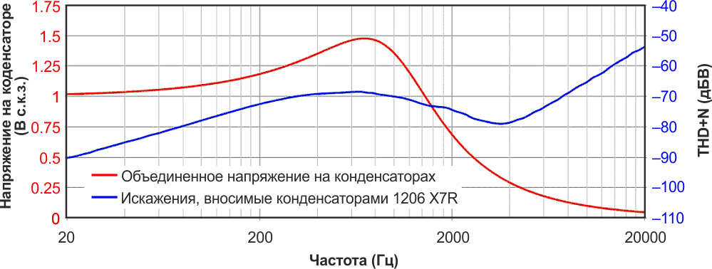

Поскольку искажения, вносимые пассивными компонентами, увеличиваются с ростом уровней сигнала, искажения в схеме фильтра будут наибольшими, когда к конденсаторам приложено максимальное напряжение. Для построения зависимости напряжения на компонентах от частоты сигнала может использоваться бесплатный SPICE-симулятор Tina-TI компании Texas Instruments. На Рисунке 5 изображена частотная зависимость объединенных напряжений на конденсаторах C1 и C2 в диапазоне от 20 Гц до 20 кГц, а также THD+N фильтра для конденсаторов типоразмера 1206 с диэлектриком X7R. Корень из суммы квадратов напряжений на конденсаторах C1 и C2, объединяющий два отдельных напряжения, имеет максимум на частоте примерно 600 Гц. На Рисунке 5 видно, что этот пик напряжения конденсатора сильно коррелирует с точкой максимальных искажений и может служить очень хорошим свидетельством того, что источником дополнительных искажений на выходе фильтра являются конденсаторы. Если искажения, вносимые конденсаторами, неодинаковы, между результатами двух измерений может наблюдаться некоторое расхождение. Для более детального анализа можно определить усиление сигнала от каждого конденсатора.
