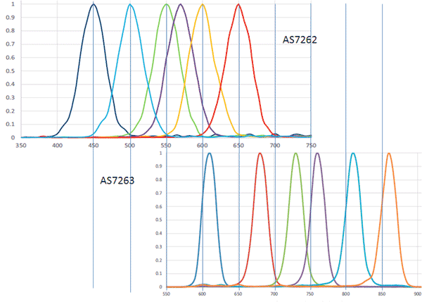

Спектральные характеристики датчиков представлены на Рис. 1.
Спектральные характеристики датчиков AS7262, AS7263
Рис. 1. Спектральные характеристики датчиков AS7262, AS7263.

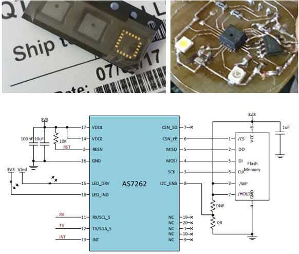

Схема включения датчиков AS726x достаточно проста и требует нескольких резисторов для подтягивания линии сброса, задания режима интерфейса (вывод I2C_ENB– 0 – UART, 1- I2C), подтягивающих резисторов для линий шины I2C, если она задействована, фильтрующих конденсаторов по питанию, двух светодиодов (один – для индикации режима, второй – для подсветки исследуемого образца), SPI-Flash-памяти (Рис. 2).
Внешний вид датчиков AS726x, схема их включения и пример печатной платы с установленным датчиком
Рис. 2. Внешний вид датчиков AS726x, схема их включения и пример печатной
платы с установленным датчиком.
SPI-Flash-память должна содержать образ прошивки, соответствующий установленному датчику. Возможны два варианта установки памяти:
  • память устанавливается с заранее запрограммированной прошивкой, тогда схема включения датчика полностью соответствует представленной на Рис. 2;
  • устанавливается чистая микросхема памяти.
В последнем случае необходимо предусмотреть небольшой блок коннекторов, позволяющих отключить память от AS726x на время ее программирования (по крайней мере, необходимо временно отключать линии CS и MOSI памяти от AS726x).
На этапе включения и инициации светодиод, подключенный к выводу LED_IND, играет роль индикатора статуса датчика:
  • однократное мигание (светится примерно 0.7…1 с) после включения – успешная загрузка образа;
  • периодическое мигание раз в секунду – пустая загрузочная память или ее отсутствие;
  • парное мигание примерно раз в секунду – ошибка при загрузке образа;
  • постоянное свечение диода – ошибка на линиях MISO/MOSI: короткое замыкание друг на друга или на общий провод.

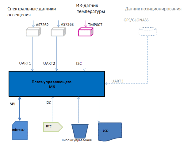

Структура спектрофотометра
Для максимально полного охвата оптического спектрального диапазона в переносной спектрофотометр было решено включить и датчики AS7262 и AS7263. Таким образом перекрывается диапазон 450…860 нм. Было решено также задействовать инфракрасный датчик температуры TMP007 для регистрации температуры поверхности изучаемых объектов. В качестве помощи для ведения журнала наблюдений в структуру прибора вошли часы реального времени с I2C-интерфейсом, карта памяти, а в качестве бонусной опции предусмотрена возможность регистрации координат GPS- или ГЛОНАСС-приемником.
Общая структурная схема полевого спектрофотометра представлена на Рис. 3.
Структурная схема спектрофотометра
Рис. 3. Структурная схема спектрофотометра.
AS726x в текущей версии прошивки поддерживают UART-интерфейс с настройками 8 бит, 1 стоп-бит, без проверки четности, скорость 115200 бит/с. Управление датчиками в режиме интерфейса «UART» – достаточно простое и заключается в передаче им в текстовом виде (ASCII-кодировка) команд (так называемых AT-команд) управления и в анализе отклика на них.
Перечень основных AT-команд приведен в Таблице 1.

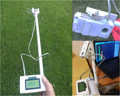

Макетная версия спектрофотометра предусматривает размещение датчиков на выносном модуле, отдельный блок управления, интерфейс пользователя с несколькими кнопками. Внешний вид макета спектрофотометра представлен на Рис. 4.
Рис. 4. Внешний вид макета спектрофотометра.

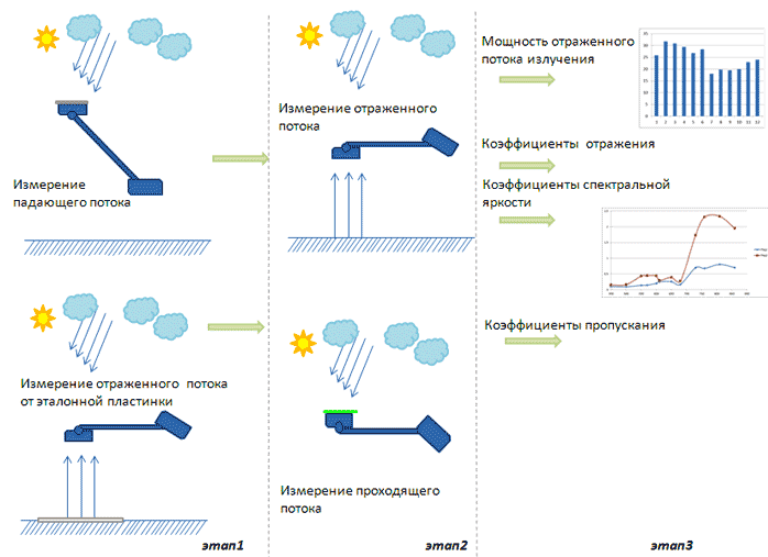

Принятая конструкция спектрофотометра позволяет легко производить замеры падающего излучения, отраженного излучения, а также излучения, прошедшего сквозь объект. Кроме того, данная конструкция позволяет вести и полевые измерения, и работы внутри помещений (Рис. 5, 6 и 7). На данных рисунках показаны результаты замеров, которые производились в ясный день в сентябре с 14 до 16 часов. Гистограммы нормированы на полосу спектра с максимальной интенсивностью (Рис. 7).
Варианты полевого применения спекрофотометра
Рис. 5. Варианты полевого применения спекрофотометра.

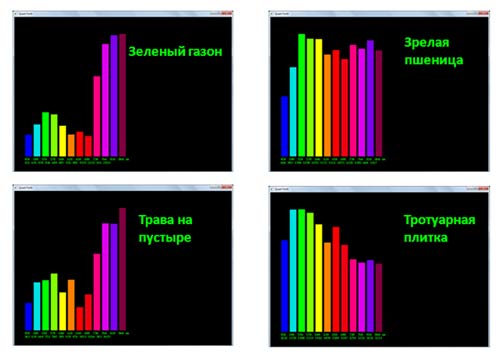

Примеры регистрации потоков отраженного излучения различных поверхностей
Рис. 7. Примеры регистрации потоков отраженного излучения различных
поверхностей.

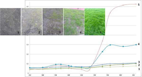

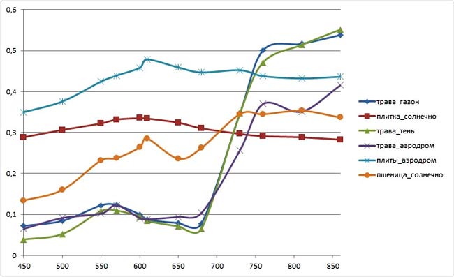

Более информативны в плане оценки ландшафтных образований коэффициенты отражения поверхностей, получаемые в данном случае как отношение отраженного потока к падающему (Рис. 8). Соответственно, для получения коэффициентов отражения поверхностей необходимо измерить падающее на поверхность и отраженное от нее излучение. Показательно практическое совпадение коэффициента отражения газона, находящегося в тени, и газона на солнце. Видно также изменение отражения растительности в зависимости от ее состояния: линии «газон», «трава на аэродроме» и «пшеница» показывают, что газон состоит из практически одной молодой травы, пустырь на аэродроме имеет более высокую траву с примесью сухих стеблей, а пшеница находится практически на стадии полной зрелости.
В частности, мониторинг коэффициента отражения позволяет отслеживать состояние посевов. Рис. 9 иллюстрирует изменение отражения в зависимости от стадии прорастания травяного покрова (газонная трава).
Коэффициенты отражения подстилающих поверхностей
Рис. 8. Коэффициенты отражения подстилающих поверхностей.
Пример изменения коэффициента отражения в зависимости от стадии прорастания травяного покрова
Рис. 9. Пример изменения коэффициента отражения в зависимости от стадии прорастания
травяного покрова.

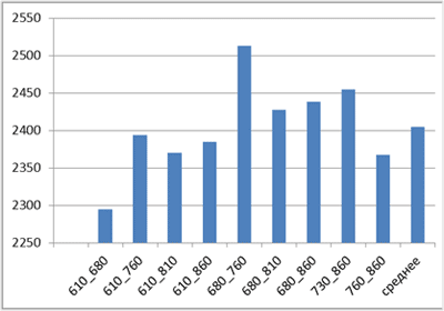

Одно из интересных побочных применений спектрофотометра – возможность его работы в качестве пирометра, в частности – пирометра спектрального отношения. В пирометре спектрального отношения температура самосветящегося нагретого объекта, также называемая цветовой температурой, определяется по отношению потоков излучения на двух различных длинах волн (Формула 1):
(1)
где:
Ii – удельная спектральная мощность на длине волны i, Вт мкм4см-2;
λi – длина волны, мкм;
С1 = 37417.4 Вт мкм4см2;
С = 14387.8 мкм К.
Для примера с регистрацией спектра лампы накаливания оценка ее цветовой температуры дает значение в районе 2405 °С (Рис. 11).
Оценка цветовой температуры нити лампы накаливания по парам значений мощности в неперекрывающихся спектральных каналах датчика AS7263
Рис. 11. Оценка цветовой температуры нити лампы
датчика AS7263.
Оценка температуры нити накаливания по изменению ее сопротивления в выключенном и включенном состоянии по Формуле 2 дает значение 2540 °С:
(2)
где:
t2 – температура нити лампы накаливания во включенном состоянии, °С;
R2 – сопротивление нити лампы накаливания во включенном состоянии, Ом;
R1 – сопротивление нити лампы при комнатной температуре, Ом;
t1 – начальная (комнатная температура) нити, °С;
α – температурный коэффициент сопротивления вольфрама, 5.1 × 10-3 К-1;
Расхождения в оценках температуры находятся в пределах всего 6%, что для косвенных методов, да еще и для оценки «на глаз», можно считать хорошим результатом.
