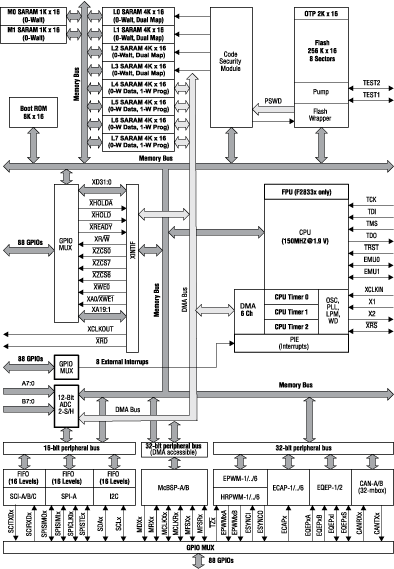

Разработчики систем привода и силовой электроники с появлением микроконтроллеров ‘2833x получили изделие своей мечты, «начиненное» самой современной периферией (рис. 1) и позволяющее вести разработку программного обеспечения на языке высокого уровня С/С++ как с использованием фиксированной точки (полная совместимость с ‘28xx), так и с использованием плавающей точки.
Функциональная блок-схема микроконтроллеров ‘2833x
Рис. 1. Функциональная блок-схема микроконтроллеров ‘2833x
Первый вариант предполагает представление переменных проекта в относительных единицах и поддерживается оптимизированной по быстродействию библиотекой математических функций IQmath. Во втором случае диапазон представления переменных существенно шире и переход к относительным единицам может вообще не потребоваться. Уменьшается объем программного кода и время его выполнения. В тех редких случаях, когда вычисления с плавающей точкой могут привести к накоплению ошибок и к фатальным сбоям (например, при расчете электрических и механических углов в замкнутых по положению системах привода), сохраняется возможность использования арифметики с фиксированной точкой.
Пока в серию микроконтроллеров TMS320F2833x входят три изделия ‘28335/ ‘28334/‘28332, отличающиеся тактовой частотой (150/150/100 МГц), объемом встроенной флэш-памяти (256/128/64 К слова, встроенного ОЗУ - 32/32/26 К слов), количеством независимых каналов ШИМ-генератора (18/18/16 (из них 6 поддерживают режим высокого разрешения)), числом каналов захвата внешних событий (6/4/4), числом последовательных коммуникационных портов (SCI - 3/3/2) и многоканальных буферизированных последовательных портов McBSP (2/2/1). Дополнительно имеются: 9 таймеров, «квадратурный» декодер, 16-канальный АЦП с временем преобразования 80 нс/канал; синхронный периферийный интерфейс SPI, интерфейс I2C, 16/32-разрядная шина расширения памяти.

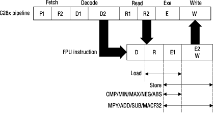

На рис. 2. показан принцип организации конвейера для микроконтроллеров ‘2833x. Начиная со второй стадии декодирования D2, конвейер раздваивается.
Конвейер команд ЦПУ с плавающей точкой
Рис. 2. Конвейер команд ЦПУ с плавающей точкой
Команды вычислений с фиксированной точкой направляются на верхний конвейер, а команды с плавающей точкой - на нижний. Параллельная работа двух вычислителей обеспечивает двукратный рост производительности процессора - до 300 млн. оп./с.

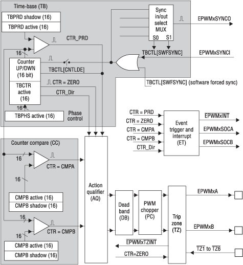

Структура модуля расширенного ШИМ-генератора
Рис. 3. Структура модуля расширенного ШИМ-генератора
Все модули расширенного ШИМ-генератора строятся одинаково. Каждый из них содержит: базовый таймер TB, блок сравнения CC, конструктор выходных ШИМ-сигналов AQ, генератор «мертвого времени» DB, прерыватель ШИМ PC, устройство блокировки ШИМ TZ. Модуль имеет два выхода EPWMxA и EPWMxB, которые можно использовать либо независимо друг от друга, либо в паре для управления верхним и нижним ключом стойки инвертора.
Базовый таймер модуля работает в режимах нереверсивного и реверсивного счетчика. Период ШИМ задается в регистре периода TBPRD, а начальное состояние счетчика аппаратно загружается из регистра фазового сдвига TBPHS по сигналу синхронизации (аппаратному EPWMxSYNCI или программному). Тем самым реализуется новая стратегия фазового управления, когда ШИМ-сигналы, формируемые различными модулями, могут быть сдвинуты друг относительно друга на любой заданный угол. Внутри модуля временной базы формируются три события «по нулю» CTR=ZERO, «по периоду» CTR=PRD, «по направлению счета» CTR_Dir, которые обрабатываются конструктором ШИМ-сигналов.
Отличительной особенностью блока сравнения являются два независимых канала с регистрами задания двух уставок сравнения CMPA и CMPB. Оба события «по сравнению» CTR=CMPA и CTR=CMPB также обрабатываются конструктором ШИМ-сигналов.

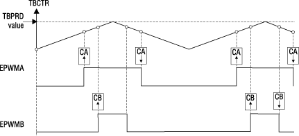

Конструктор ШИМ-сигналов для каждого из двух выходов EPWMxA и EPWMxB позволяет по любому из пяти входных событий сгенерировать следующие выходные события: установить высокий уровень сигнала, низкий уровень; переключить с высокого на низкий уровень или обратно; оставить состояние выхода неизменным. Чтобы сконструировать выходные периодические сигналы разработчику нужно расставить на «опорной цифровой пиле» графические обозначения требуемых выходных событий и в соответствии с ними проинициализировать ШИМ-генератор. На рис. 4 в качестве примера показано, как на базе одного модуля создать два центрированных ШИМ-сигнала. Входные события по сравнению A вверх CA↑ и вниз CA↓ управляют фронтами первого ШИМ-сигнала, а по сравнению В вверх CВ↑ и вниз CВ↓ - фронтами второго ШИМ-сигнала.
Конструирование выходных ШИМ-сигналов
Рис. 4. Конструирование выходных ШИМ-сигналов

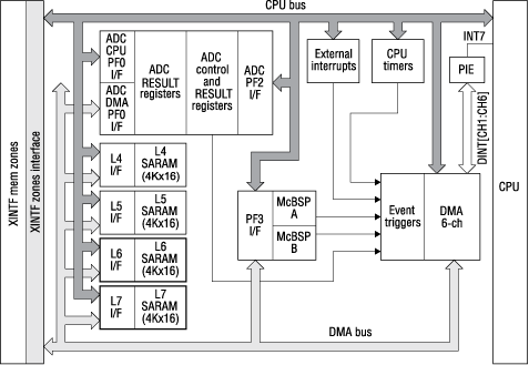

Контроллер прямого доступа в память
Контроллер прямого доступа в память (ПДП) обеспечивает аппаратную передачу данных между периферией и памятью, а также между различными областями памяти без участия центрального процессора, разгружая его от выполнения ряда важных, но рутинных функций. Высвободившееся процессорное время используется для реализации системных функций. В процессе передачи данных возможна их ортогональная перестановка для последующего ускорения обработки данных центральным процессором. В состав контроллера ПДП входит специальный дискретный управляющий автомат, обеспечивающий автоматическую генерацию адресов приемников и источников данных в соответствии с заданными величинами приращений.
Основные возможности контроллера ПДП:
  • Число независимых каналов прямого доступа - 6.
Источники/приемники данных, обслуживаемые контроллером ПДП (рис. 5):
  • Четыре банка встроенного статического ОЗУ однократного доступа SARAM емкостью по 16 К слов каждый L4-L7;
  • Все зоны внешней расширенной памяти XINTF-зоны (0, 6 и 7);
  • Память АЦП - регистры результатов преобразований, отображенные на встроенную память данных;
  • Буфера приемника и передатчика многоканальных последовательных буферизированных портов McBSP-A или McBSP-B.
Рис. 5. Схема взаимодействия контроллера ПДП с памятью и периферийными устройствами
  • Все источники/приемники данных связаны с контроллером ПДП дополнительной системой шиной DMA bus, аналогичной системе шине ЦП CPU bus. Они могут использоваться в режиме разделения времени и центральным процессором и контроллером ПДП (рис. 5). Конфликты доступа к памяти и периферии разрешаются аппаратно с помощью дополнительного арбитра шины.
  • 18 вариантов независимого запуска любого канала ПДП - программный или по запросу прерывания от одного из встроенных периферийных устройств:
    • От 1-го или 2-го задатчика нужной последовательности преобразований по каналам АЦП;
    • От многоканального последовательного буферизированного порта McBSP-A или McBSP-B по приему (буфер полон) или передаче данных (буфер пуст);
    • От внешних источников прерываний XINT1-7 и XINT13, которые могут быть программно сконфигурированы пользователем на любые свободные линии портов ввода/вывода общего назначения GPIO микроконтроллера;
    • От одного из трех таймеров центрального процессора CPU Timers 0, 1, 2 по переполнению.
  • Автоматическая очистка флага ждущего периферийного прерывания контроллером ПДП, если прерывание используется только для запуска процесса ПДП.
  • Размер передаваемого слова по каналу ПДП: 16 или 32 бита (при работе с McBSP - 16). Рекомендуется, если возможно, использовать 32-разрядную передачу, т.к. это вдвое увеличивает скорость пересылки данных.
  • Пропускная способность (производительность канала ПДП): 4 цикла/слово (5 циклов/слово для считывания данных из буфера McBSP). Обеспечивается 4-уровневым конвейером в составе контроллера ПДП.
  • Два основных режима работы контроллера ПДП: циклического приоритета каналов; наивысшего приоритета 1-го канала и циклического приоритета остальных. В первом режиме канал ПДП, получивший обслуживание, автоматически опускается на дно приоритетного кольца, а следующий за ним канал - получает наивысший приоритет. Такой механизм обеспечивает примерно равный приоритет каналов. Второй режим используется тогда, когда нужно максимально быстро обслужить один из каналов ПДП, например, работающий совместно с АЦП. В этом режиме процесс передачи данных по низкоприоритетным каналам может прерываться и возобновляться при завершении высокоприоритетной передачи.
  • Передача данных по каналу ПДП выполняется порциями - пакетами. Длина каждого пакета - не более 32-х 16-разрядных слов. Общее число пакетов в передаче не ограничено (до 65535). По завершении передачи канал ПДП может генерировать свой собственный запрос прерывания центрального процессора для пере-инициализации контроллера ПДП.
  • Канал ПДП может работать в режиме «по-пакетной передачи», когда стартовое событие запускает передачу только одного пакета или в режиме «одноразовой пересылки» (все пакеты за один раз). Для большинства задач рекомендуется первый режим, как исключающий монополизацию шины прямого доступа в память одним каналом.

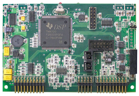

Фирма НПФ «Вектор», совместно с Ижевским радиозаводом, для новой серии преобразователей частоты, предназначенной для тяжелых условий эксплуатации, в том числе в условиях севера, разработала комплектную модульную систему управления. В ее составе - контроллер электропривода МК19.1 (рис. 6), пульт оперативного управления, модуль дискретного и аналогового ввода/вывода, ряд модулей расширения функций контроллера (сопряжения с интеллектуальными датчиками положения по высокоскоростному синхронному интерфейсу, гальванически развязанного аналогового ввода и др.).
Рис. 6. Контроллер МК19.1 на базе TMS320F28335
Все интеллектуальные модули объединены между собой CAN-шиной, которая используется также для межмодульной разводки питания 24 В, что значительно уменьшает число кабелей в системе управления, упрощая монтаж.
Мощные вычислительные возможности контроллера обеспечивают реализацию не только скалярной, векторной и векторной бездатчиковой системы управления асинхронными двигателями, но и ряд специальных алгоритмов управления, в частности, автоподхвата при исчезновении и повторном появлении напряжения питания, нужного в условиях удаленного использования преобразовательной техники при слабых электрических сетях. Обеспечивается автоидентификация модулей в составе системы управления и автодиагностика их состояния.

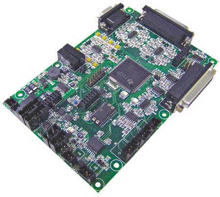

Совместно с фирмами «Цикл+» и «Центртехкомплект» (г. Москва) той же фирмой разработаны малогабаритные высокопроизводительные контроллеры МК20.1 с центральным процессором TMS320F28335 для управления асинхронными, вентильными и вентильно-индукторными двигателями как с независимым возбуждением, так и с самовозбуждением (рис. 7).
Контроллер привода МК20.1
Рис. 7. Контроллер привода МК20.1

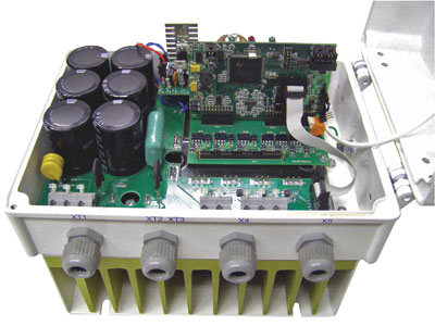

Контроллеры предназначены для непосредственной установки на силовую плату преобразователя частоты «Универсал» (рис. 8), что позволяет всю конструкцию ПЧ сделать модульной, существенно упростив сборку преобразователя.
Преобразователь частоты «Универсал» с открытой крышкой и установленным контроллером МК20.1
Рис. 8. Преобразователь частоты «Универсал» с открытой крышкой и установленным контроллером МК20.1
Опыт первого успешного использования новейших микроконтроллеров Texas Instruments серии ‘28335 в комплектных электроприводах отечественного производства полностью подтверждает их уникальные возможности с точки зрения повышения производительности, упрощения программирования и сокращения сроков новых разработок.
