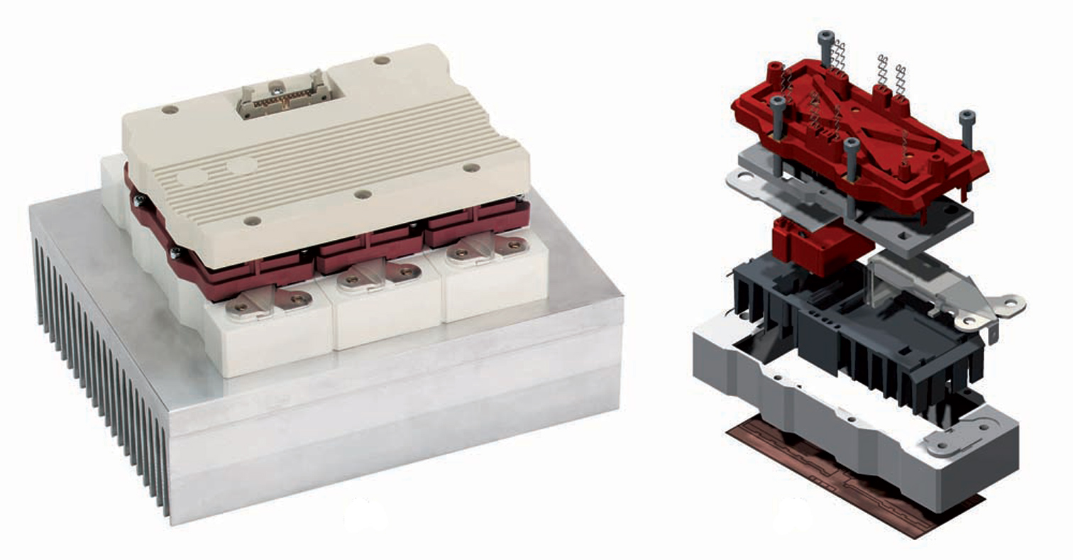

На рис. 2 показан внешний вид широко используемого в ветроэнергетике интеллектуального силового модуля SKiiP 3 и его конструкция [3]. Подобные изделия могут быть отнесены к функционально законченным системам, так как кроме силового каскада SKiiP включает в себя схему управления затворами, устройство защиты и мониторинга, датчики тока, напряжения, температуры, а также систему охлаждения.
Интеллектуальный силовой модуль SKiiP 3
Рис. 2. Интеллектуальный силовой модуль SKiiP 3 (1800 А, 1200 В) (а), структура полумостового элемента SKiiP (б)
В конструктиве SKiiP воплотился более чем 15-летний опыт компании SEMIKRON по совершенствованию технологии, называемой «pressure contact». В основе конструкции модуля лежит концепция прижимного способа соединения блока управления, изолирующей DBC-платы с кристаллами IGBT и теплоотвода. Сочленение элементов осуществляется с помощью прижимной армированной пластины и платы сопряжения, обеспечивающей давление в точках локального тепловыделения. При этом полностью исключаются паяные соединения, а улучшенные тепловые характеристики получаются благодаря исключению базовой платы, а также за счет применения более тонкого слоя теплопроводящей пасты толщиной 10...20 мкм (для стандартных модулей 50...100 мкм). Таким образом обеспечивается хорошая тепловая связь изолирующей керамической DBC-пластины с кристаллами IGBT и антипараллельных диодов и равномерный отвод тепла на радиатор.
Указанные особенности позволяют снизить общее тепловое сопротивление силового блока Rth(j-s) более чем на 40% по сравнению со стандартными решениями. Модули SKiiP не имеют базовой платы и, соответственно, в них отсутствует паяный слой большой площади, соединяющий керамическую DCB-плату с медным основанием. Это позволяет резко снизить термомеханические напряжения, возникающие в модуле в режиме циклического изменения тока нагрузки. Стойкость к термоциклированию силовых ключей семейства SKiiP примерно в 5 раз выше, чем у стандартных модулей IGBT с базовой платой. Это преимущество особенно важно в тяжелых условиях эксплуатации, в которых работают ветроэнергетические установки. Все это обеспечило высокую популярность SKiiP на рынке энергетики: спрос на модули данного класса в 2006 году вырос на 85%.

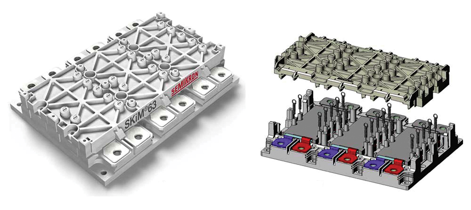

Ни один современный силовой ключ традиционной конструкции не способен надежно работать в подобных условиях, поэтому все ведущие мировые производители выпускают специализированные компоненты, ориентированные на транспортные применения. Примером удачного решения является уникальный 3-фазный модуль SKiM [5] (см. рис. 3), при создании которого компании SEMIKRON удалось впервые в мировой практике полностью избавиться от паяных соединений.
3-фазный модуль IGBT SKiM 63 (300 A, 1200 B)
Рис. 3. 3-фазный модуль IGBT SKiM 63 (300 A, 1200 B):, внешний вид (а), конструкция силовых и сигнальных терминалов (б)
Подобно SKiiP, компоненты серии SKiM имеют прижимную конструкцию. Однако в них, в отличие от всех выпускаемых в настоящее время модулей, для установки кристаллов IGBT и диодов на керамическую изолирующую DBC-плату используется процесс низкотемпературного спекания серебряного порошка [6]. Внедрение данной технологии позволило повысить стойкость к термоциклированию еще примерно в пять раз.
Технологии сегодняшнего и завтрашнего дня
При производстве компонентов серии SKiM чипы IGBT и антипараллельных диодов устанавливаются на слой серебряного нанопорошка, предварительно нанесенный с помощью трафаретной печати. Далее, при нагреве до 250°C и под воздействием высокого давления, создаваемого гидравлическим прессом, паста трансформируется в спеченный мелкопористый слой, обладающий высокой механической гибкостью и отличной теплопроводностью.
После окончания процесса формования температура плавления соединительного слоя между керамикой и кристаллом повышается до 961°C. Это означает, что перегрев чипов, который в пределе достигает значения 175°C (18%), не может привести к возникновению усталостных процессов, как это происходит в паяных слоях, где предельная рабочая температура достигает почти 60% от точки плавления. За счет этого обеспечивается хорошая временная стабильность соединения и высокая стойкость к воздействию термоциклов.

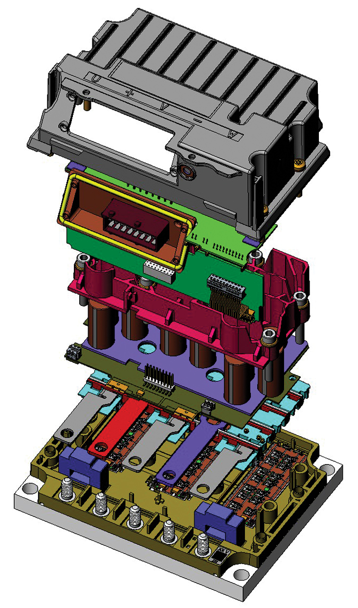

Очевидным путем преодоления ограничений, вносимых материалами корпуса, является отказ от корпусирования силового ключа и применение «встроенных решений», в данном случае – интеграция DBC-платы с кристаллами в состав электронной или электромеханической системы. Силовой модуль, лишенный таких проблемных элементов, как пластиковый корпус и терминалы, может рассматриваться как «бескорпусной».
Сборка подобной интегральной электронной системы производится с помощью минимального количества производственных циклов. Основным элементом конструкции является изолирующая подложка DBC, на которой расположены чипы IGBT/MOSFET и диодов (подключенные с помощью пайки или спекания) и датчики температуры. Подложка монтируется на радиатор вместе с рамкой, изготовленной из высокотемпературного пластика, на которой запрессованы силовые терминалы. На следующем этапе сборки производится установка DC- и AC-шин с интегрированным блоком конденсаторов звена постоянного тока и датчиками тока. Верхним элементом конструкции является специальная армированная плата со встроенными пружинными сигнальными контактами. Эта плата создает прижимающее усилие по всему объему модуля, что обеспечивает одновременно надежный электрический контакт силовых и сигнальных выводов с токонесущими шинами и равномерный отвод тепла на радиатор.
На последнем этапе сборки производится установка платы управления, на которой расположен контроллер, элементы драйвера и схема защиты и мониторинга. После этого модуль закрывается герметичной крышкой (металлической или пластиковой), обеспечивающей защиту конструкции от внешних воздействий. Модуль SKAI (рис. 4) имеет уникальные в своем классе технические характеристики и показатели надежности. Он отличается высокой стойкостью к пассивному и активному термоциклированию, способен работать при воздействии вибраций до 20g, ударов – до 100g,. Возможность надежной работы в системе одноконтурного охлаждения при температуре тосола до 105°C обеспечивается благодаря использованию термостойких материалов и чипов IGBT/MOSFET и диодов с максимальной рабочей температурой 200°C. Компактная конструкция и сверхнизкая распределенная индуктивность шин звена постоянного тока позволяет получить низкий уровень электромагнитных помех. Объем модуля составляет 2,3 л, что при выходной мощности до 250 кВт дает возможность использовать его в приводах электро- и гибридомобилей различного типа и назначения.
Конструкция интеллектуального 3-фазного силового модуля транспортного привода SKAI со встроенным контроллером
Рис. 4. Конструкция интеллектуального 3-фазного силового модуля транспортного привода SKAI со встроенным контроллером (360 А, 48 В)
