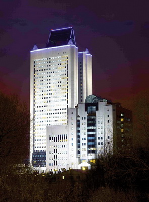

В последнее время такие попытки стали более регулярными. Появляются так называемые пробные инсталляции светодиодных светильников на различных объектах. Работу в этом направлении ведут несколько компаний. Выполнен ряд проектов установки светодиодных светильников (рис. 1-4 соответственно).
Подсветка здания Газпрома в Москве
Рис. 1. Подсветка здания Газпрома в Москве
