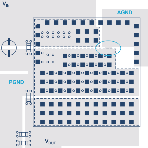

Один из подходов состоит в том, чтобы контакты AGND и PGND микросхемы импульсного регулятора соединить друг с другом возле соответствующих выводов. Это поддерживает смещение напряжения между двумя выводами относительно низким, защищая микросхему импульсного регулятора от помех, и даже от возможных повреждений. Все земли схемы и земляной слой печатной платы, если он существует, должны звездообразно сходится в эту общую точку. Пример реализации такого подхода показан на Рисунке 1. На нем изображена разводка печатной платы для 10-амперного микромодуля понижающего преобразователя LTM4600. Отдельные земли печатной платы соединены вблизи друг друга (см. синий овал на Рисунке 1). Определенное разделение PGND и AGND происходит уже на кристалле микросхемы из-за паразитной индуктивности соответствующих проводов, соединяющих кристалл с корпусом, а также индуктивности связанных с ними выводов, что приводит к небольшим взаимным помехам между цепями на кристалле.
Локальное соединение PGND и AGND прямо на контактных площадках.
Рисунок 1. Локальное соединение PGND и AGND прямо

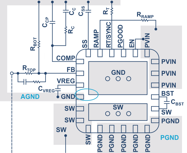

Другой подход предполагает дополнительное разделение AGND и PGND на плате на два разных слоя, соединенных друг с другом в одной точке. Благодаря этому соединению сигналы помехи (напряжение смещения) локализуются в основном в области PGND, в то время как напряжение в области AGND остается очень спокойным и очень хорошо отделенным от PGND. Однако недостатком этого метода является то, что, в зависимости от скорости переходных процессов и силы тока, на соответствующих выводах может происходить значительное смещение напряжения между PGND и AGND. Это может стать причиной неправильной работы, или даже повреждения микросхемы импульсного регулятора. Реализация такого подхода показана на Рисунке 2 на примере микросхемы 6-амперного импульсного понижающего регулятора ADP2386.
Разделенные AGND и PGND, соединенные под земляным основанием корпуса микросхемы через переходные отверстия.
Рисунок 2. Разделенные AGND и PGND, соединенные под
Вопрос заземления сводится к компромиссу между строгим разделением для минимизации шумов и помех и риском появления смещений напряжения между двумя землями, воздействующих на кристалл микросхемы и нарушающих ее функционирование. Правильное решение в отношении этого компромисса в значительной степени зависит от конструкции микросхемы, включая крутизну фронтов, уровни мощности, паразитные индуктивности внутренних проводов и корпуса, а также риск защелкивания каждой микросхемы.
