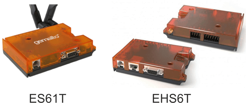

Кроме модулей Gemalto выпускает и законченные изделия – М2М терминалы на основе собственных модулей. Например в каталоге компании 2019 года представлены терминалы ELS61T/ELS31T на основе модулей ELS61/ELS31, EHS6T на основе моделей EHS6, BGS5T на основе моделей BGS5, BGS2T (модуль BGS2). Внешний виде этих терминалов показан на Рисунке 6.
Терминалы Gemalto.
Рисунок 6. Терминалы Gemalto.
