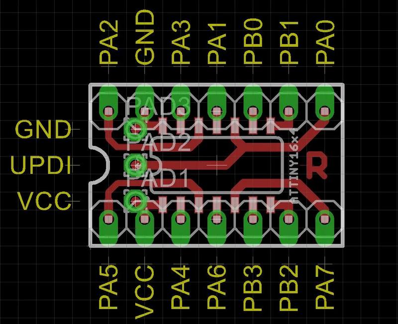

Плата была разработана в САПР Eagle, и проектные файлы доступны для скачивания в разделе загрузок (Рисунок 3). Стоит заметить, что расположение выводов переходной платы DIL форм-фактора отличается от расположения выводов МК в SMD корпусе. Сделано это было специально, чтобы плата адаптера получилась односторонней и ее можно было изготовить в домашних условиях по ЛУТ-технологии, сохранив стандартную ширину 0.3 дюйма. Выводы UPDI/Reset, VCC и GND выведены на отдельную планку, поэтому программатор можно подключить к МК, даже когда плата-адаптер уже запаяна на другую плату (в устройстве).

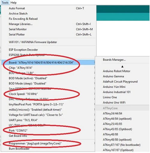

После того как пакет дополнительных плат "megaTinyCore by Spence Konde" был установлен в Arduino IDE, в меню «Инструменты» (Tools) выбираем (Рисунок 5):
  • Плату «ATtiny1614/ATtiny1604/ATtiny814/ATtiny804/ATtiny414/ATtiny404/ATtiny214/ATtiny204»;
  • Тактовая частота: 16 МГц;
  • COM-порт, к которому подключен наш программатор на плате Arduino Nano;
  • Программатор: - «jtag2updi(megaTinyCore)».
Выбор типа платы и программатора для работы с МК ATtiny1614 в Arduino IDE.
Рисунок 5. Выбор типа платы и программатора для работы с МК ATtiny1614 в Arduino IDE.
При выполнении этих настроек убедитесь, что вы выбрали МК, который собираетесь запрограммировать. Кроме того, слеудет учитывать, что некоторые библиотеки не буду работать на тактовой частоте 20 МГц (например, Adafruit Neopixel), поэтому тактовую частоту нужно выбирать ниже – 16 МГц, а если МК питается от напряжения 3.3 В, то 8 МГц.

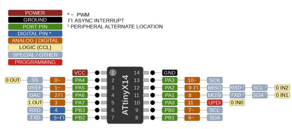

Чтобы получить доступ к физическим портам ввода/вывода МК, в Arduino IDE используются функции digitalRead, digitalWrite, analogRead или analogWrite. Используйте карту портов МК, приведенную на Рисунке 6, чтобы определить номер вывода для использования в среде Arduino. В отличие от МК ATmega328, новые МК серии ATtiny не имеют отдельных аналоговых входов. Является ли порт аналоговым или цифровым, зависит от того, какую функцию вы используете при обращении к этому порту.

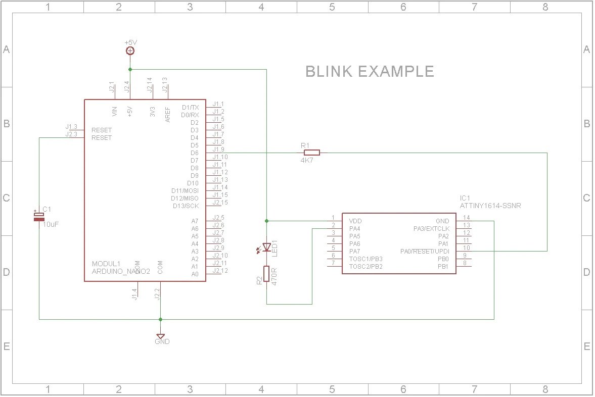

Для проверки программатора загрузим в МК скетч мигания светодиодом (Blink). Для этого подключите светодиод и резистор к выводу 2 (порт PA4) МК ATtiny1614, как показано на  Рисунке 7. На схеме также изображен программатор на плате Arduino Nano.
Программируем новые микроконтроллеры серии ATtiny в Arduino
Рисунок 7. Принципиальная схема подключения светодиода к МК ATtiny1614 для проверочного
скетча Blink.

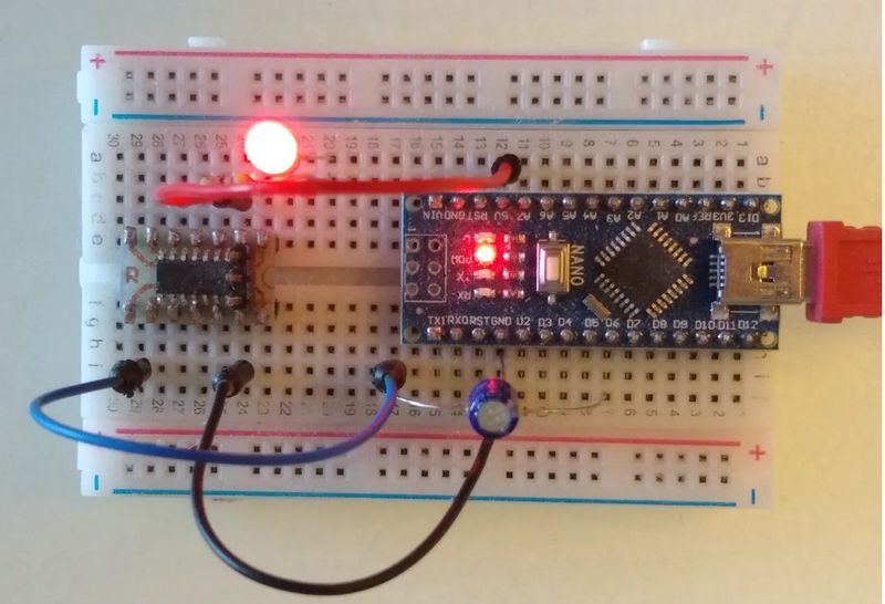

Откройте в Arduino IDE файл Blink_ATTiny1614.ino и загрузите его в МК с помощью команды «Upload using programmer» в меню «Sketch». В процессе загрузки скетча проигнорируйте сообщения об ошибке программатора «avrdude: jtagmkII_initialize(): Cannot locate "flash" and "boot" memories in description». После загрузки скетча подключенный к МК светодиод начнет мигать (Рисунок 8).
Рисунок 8. Пример подключения светодиода к МК Attiny1614 на монтажной плате.
Обратите внимание, что физический вывод 2 (PA4) МК в Arduino IDE является портом D0 (см. карту портов ввода/вывода на Рисунке 6).

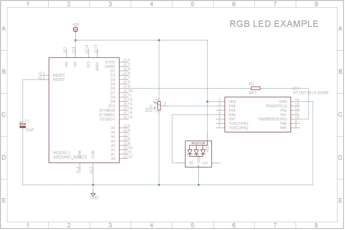

В этом примере используется адресный RGB светодиод на контроллере WS2812B, потенциометр 10 кОм (подойдет любой потенциометр в диапазоне 1 кОм - 100 кОм) и библиотека Adafruit Neopixel. Схема подключения светодида и потенциометра изображена на Рисунке 9.
