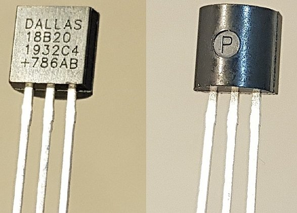

На Рисунке 1 приведен пример подлинного датчика DS18B20 производства Maxim в корпусе TO-92.
Пример маркировки оригинальных датчиков DS18B20 на корпусе TO-92.
Рисунок 1. Пример маркировки оригинальных датчиков DS18B20 на корпусе TO-92.
На момент написания статьи (2019) маркировка оригинальных  микросхем Maxim наносилась лазером, а не печаталась.
  • Первые две строки, DALLAS 18B20, указывают, что это датчик DS18B20 (Dallas Semiconductor является первоначальным производителем), датчики только с паразитным питанием маркируются DALLAS 18B20P.
  • Знак «+» в четвертой строке означает, что компонент соответствует требованиям RoHS.
  • 3-я строка указывает год выпуска и номер недели в году (в данном случае это 32 неделя 2019 года).
  • Последние два символа в строке 3 указывают ревизию кристалла (на данный момент С4).
  • В строке 4 трехзначное число, за которым следуют два символа, является формой кода партии, которая позволяет Maxim отследить историю производства.
  • В микросхемах, выпущенных в 2016 году или позже, встречалась только комбинация символов AB и AC [1].
Маркировка внутри отступа на задней части:
  • Маркировка P (Филиппины?). На всех последних микросхемах (2016 и моложе) и на большинстве микросхем, выпуск которых уходит, как минимум, в 2009 год.
  • Маркировка THAI <буква> (Таиланд?), где <буква> - это одна из I, J, K, L, M, N, O, S, T, U, V, W, X, и, возможно, других, по крайней мере, на некоторых микросхемах произведенных в 2011 году [1]. Шрифт <буквы>  отличается от шрифта символов, составляющих слово THAI.
Из того, что было автором замечено на корпусе TO-92, только для микросхем с маркировкой P в отступе на задней части один код партии соответствует коду даты производства. Это не относится к микросхемам с маркировкой THAI в отступе.

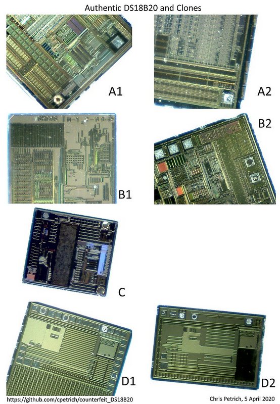

Извлечение кристалла DS18B20 из корпуса
В коллаже на Рисунке 2 показаны фотографии крситаллов микросхем DS18B20 всех семейств, с которыми автор столкнулся в 2019 г. Все фотографии имеют одинаковый масштаб, приблизительно 1.4 мм в ширину. Корпус датчика вскрывался с помощью кусачек (пассатижей), матрица извлекалась из пластикового корпуса путем кипячения в канифоли эпоксидной смолы и затем отмывалась ацетоном в ультразвуковой ванне.
Кристаллы (матрицы) датчиков DS18B20 по указанным семействам, извлеченные из корпуса.
Рисунок 2. Кристаллы (матрицы) датчиков DS18B20 по указанным семействам, извлеченные из корпуса.
Семейство A1 – это подлинный датчик DS18B20 производства Maxim Integrated (ревизия кристалла С4). Все остальные семейства – клоны. Обратите внимание на сходство между кристаллами семейств D1 и В1 (в соответствии с их сходством в программной части) и значительные различия между семействами B1 и B2 (в отличие от их сходства в программной части).
