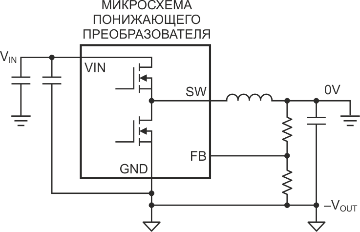

Приложения, для которых требуются источники питания с отрицательными выходными напряжениями, включают контрольно-измерительное оборудование и системы, используемые в оборонной, автомобильной и медицинской сферах. Один из распространенных подходов к созданию шины отрицательного напряжения состоит в использовании обычного понижающего преобразователя, но работающего как инвертирующий понижающе-повышающий преобразователь [1-3]. Выводы земли микросхемы понижающего преобразователя подключены к узлу отрицательного напряжения (–VOUT), а выход дросселя соединен с землей системы (0V). Пример такой конфигурации показан на Рисунке 1. Выходное напряжение устанавливается резистивным делителем, включаемым между выходом и выводом обратной связи (FB).
Понижающий преобразователь, работающий как инвертирующий понижающе-повышающий преобразователь, выдает отрицательное выходное напряжение.

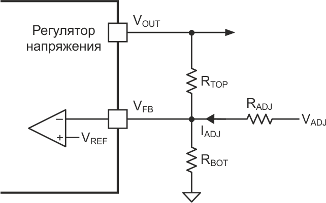

Далее давайте рассмотрим динамическую регулировку напряжения. В документах [6, 7, 8] показаны несколько способов регулировки выходного напряжения для обычных понижающих или повышающих преобразователей. Один из популярных методов, показанный на Рисунке 2, основан на использовании резистора, подключенного между выводом FB и регулируемым источником напряжения (VADJ). Для динамической регулировки выходного напряжения преобразователя напряжение VADJ изменяется вверх или вниз. Когда VADJ выше, чем напряжение узла FB (которое равно опорному напряжению VREF), ток будет идти через резистор RADJ в узел FB. В результате выходное напряжение снижается.
Изменяя ток, втекающий/ вытекающий в узел FB, можно динамически регулировать выходное напряжение преобразователя.
Рисунок 2. Изменяя ток, втекающий/ вытекающий в узел FB, можно динамически
И наоборот, если напряжение VADJ ниже напряжения узла FB, ток через резистор RADJ будет протекать в противоположном направлении, и выходное напряжение увеличится.
Можно сказать, что эффект, создаваемый  вытекающим (или втекающим) током узла FB, эквивалентен тому, как если бы уменьшалось сопротивление верхнего (RTOP) или нижнего (RBOT) резисторов. RADJ ведет себя как виртуальный резистор, параллельный верхнему или нижнему резистору.

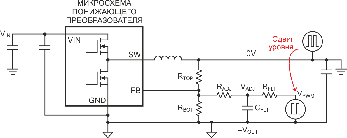

Один из простых подходов к получению напряжения VADJ заключается в использовании сигнала широтно-импульсной модуляции (ШИМ), который проходит через резистивно-емкостной фильтр нижних частот. Формировать сигнал ШИМ может микроконтроллер или другая цифровая схема. Управление коэффициентом заполнения сигнала ШИМ будет изменять напряжение VADJ. Использование этого подхода для динамической регулировки отрицательного выходного напряжения инвертирующего понижающе-повышающего преобразователя может быть сложной задачей, поскольку локальной землей микросхемы понижающего преобразователя является отрицательное выходное напряжение (–VOUT) вместо земли системы (0V). Вероятно, понадобятся схемы сдвига уровня, подобные интерфейсу входов/выходов, о котором я упоминал ранее (Рисунок 3).
Использование привязанного к земле сигнала ШИМ для получения напряжения VADJ, требует схемы сдвига уровня.

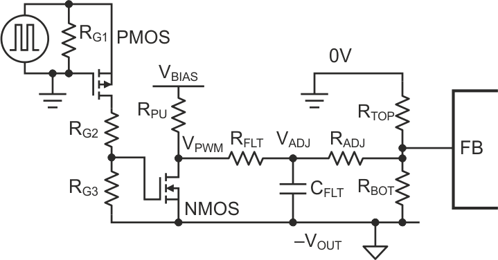

Пример схемы сдвига уровня для этого приложения показан на Рисунке 4. Эта схема будет преобразовывать ШИМ-сигнал, привязанный к системной земле (0V), в ШИМ-сигнал, привязанный к земле микросхемы (–VOUT). Источник ШИМ периодически включает и выключает P-канальный MOSFET. Когда P-канальный MOSFET включается, он поднимает потенциал затвора N-канального MOSFET выше его порогового напряжения, и N-канальный MOSFET открывается. Это, в свою очередь, смещает напряжение VPWM вниз к –VOUT. Когда P-канальный MOSFET закрывается, N-канальный MOSFET также закрывается, и резистор RPU притягивает напряжение VPWM к уровню VBIAS. Напряжение VBIAS можно получить с помощью прецизионного шунтового регулятора, такого как LM4040, выпускаемый Texas Instruments, который подключается к VIN через резистор и к –VOUT. Как видно из Рисунка 3, RFLT и CFLT образуют фильтр нижних частот, выделяющий напряжение VADJ из сигнала ШИМ. Ток через RADJ будет управлять выходным напряжением.

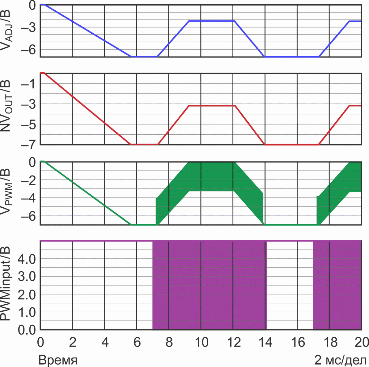

Результаты моделирования на Рисунке 5 показывают способность такой схемы регулировать отрицательное выходное напряжение; при этом понижающий преобразователь работает как инвертирующий понижающе-повышающий. В течение первых 6 мс отрицательное выходное напряжение (показанное красным цветом и помеченное «NVOUT») начинает плавно опускаться к –7 В. Синим цветом показано напряжение VADJ, которое отслеживает отрицательное выходное напряжение во время запуска. Схема ШИМ включается через 7 мс (входной сигнал ШИМ показан фиолетовым цветом) и генерирует ШИМ-сигнал со смещенным уровнем (VPWM). Напряжение VADJ (синий цвет) увеличивается, и в ответ увеличивается выходное напряжение преобразователя. Примерно за 2 мс переходного процесса преобразователь достигает новой рабочей точки возле – 2 В. Моделирование показывает также, что ШИМ-регулирование изменяет выходное напряжение плавно и эффективно.
Моделирование показывает, как может использоваться схема сдвига уровня для динамической регулировки отрицательного выходного напряжения.
