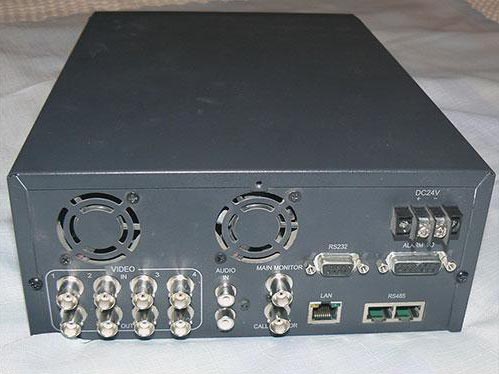

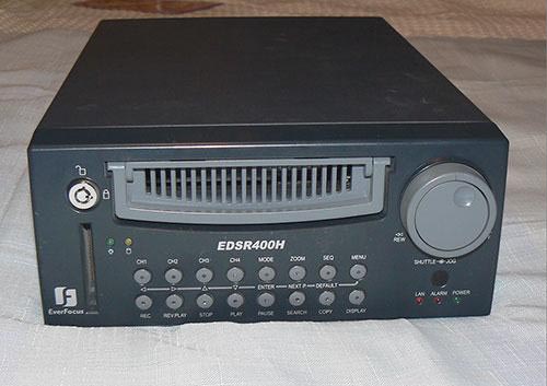

DVR EDSR400H от EverFocus я бы назвал лучшим их детищем. 4 камеры, 1 аудиоканал, 1 винчестер, резервное копирование на флешку, работа по сети через обычный браузер и прочие вкусности. Этот прибор отработал 3 года в жестоких условиях чердака, в металлическом шкафу под замком и без вентиляции. Таковы были требования, когда его устанавливали. Скрытое видеонаблюдение – ничего не попишешь. Так вот. Он работает до сих пор.

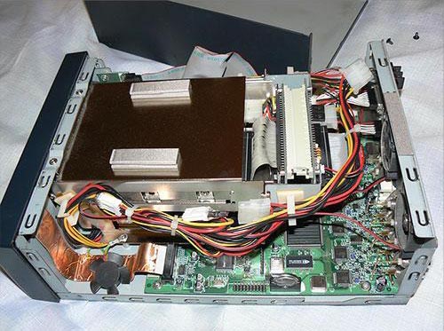

Разрушения: один 40 мм кулер потерял лопасти, второй хрипел на смертном одре. От жары отклеилась и упала пластина радиатора с чипа. (Ее видно на последней фотографии). Помер импульсный блок питания 24 В/2 А.
Вот внешний вид и этапы разборки. Виден накопитель Seagate на 200 гигабайт.

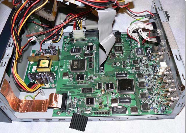

Внутренности EDSR400H от EverFocus
Это его внутренности. Возле разъемов видно 5 чипов. Такие же стоят у вас в ТВ тюнере, только по одному. Это декодеры SAA7113 производства NXP (Philips). Они обеспечивают захват и показ изображения. Пятый чип используется для режима квадратора и вывода на матричный монитор. Сеть от Реалтека. Все остальное – довольно специфичная начинка. Хотя, начиная с 900 серии, регистраторы Everfocus изнутри выглядят как типичный одноплатный компьютер. Видимо, эта универсальность их и подводит. Надежность у 9 и 16 канальных DVR мне не понравилась. Все EDSR-s работают на Linux.
