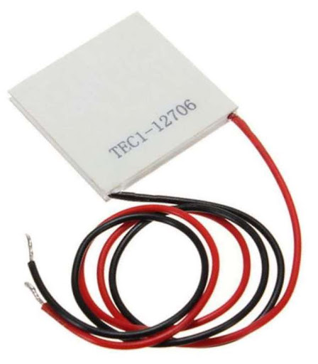

Принцип работы элементов Пельтье широко описан в технической литературе, поэтому нет смысла подробно останавливаться на этом вопросе. На сегодняшний день самыми популярными и доступными на рынке являются элементы Пельтье TEC1 с размерами 40 × 40 × 3.8  мм. В охладителе был использован элемент TEC1-12706 (Рисунок 1), содержащий 127 последовательно включенных полупроводниковых элементов, способных работать при токе до 6 А.
Внешний вид элемента Пельтье TEC1 12706.
Рисунок 1. Внешний вид элемента Пельтье TEC1 12706.
Элементы TEC1 состоят из двух керамических пластин, обычно белого цвета, между которыми располагаются активные полупроводники. Промежуток между пластинами заливается герметичным компаундом. Электрическая энергия на полупроводниковые компоненты подается с помощью двух проводов, как правило, красного и черного цветов. При подключении красного провода к положительному полюсу источника питания, а черного – к отрицательному сторона, на которой нанесена маркировка, обычно охлаждается, а противоположная сторона, без маркировки, нагревается. Если изменить полярность напряжения, то передача тепла (энергии) будет происходить в обратном направлении.
Срок службы элементов Пельтье во многом зависит от режима их работы. Лучше всего подавать на них постоянное напряжение с коэффициентом пульсаций не более 5%. В процессе работы элемента Пельтье лучше всего стабилизировать уровень потребляемой мощности, а также контролировать температуру горячей пластины, которая не должна превышать 50 °C. Питание элементов Пельтье импульсным напряжением, например, с использованием ШИМ, а также частое включение-выключение, не рекомендуется – материалы этих элементов деградируют при каждом изменении температурного режима, поэтому циклические режимы работы могут быстро разрушить эти приборы.

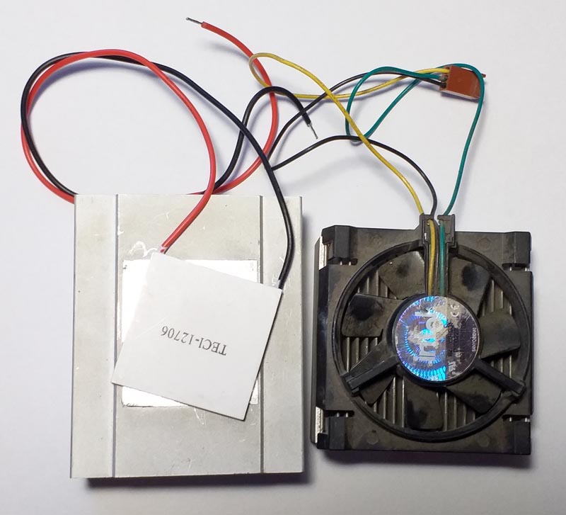

Размеры элемента TEC1 12706 равны 40 × 40 мм, что соизмеримо с размерами процессоров компьютеров. Поэтому в качестве теплообменников удобнее всего использовать готовые радиаторы от старых компьютеров – элементы TEC1 12706 на них устанавливаются без какой-либо доработки (Рисунок  2). Кроме того, практически всегда можно найти готовый комплект радиатор + вентилятор, который вряд ли уже когда-нибудь будет использоваться по своему прямому назначению.
Элементы охладителя аквариума.
Рисунок 2. Элементы охладителя аквариума.
Размеры радиатора, предназначенного для охлаждения воды, должны быть максимально большими. При этом желательно выбирать радиатор с длинными ребрами, чтобы не утратить контакт с водой при возможном ее испарении. Поскольку вода имеет достаточно высокую теплопроводность, то вентилятор для этого радиатора не нужен.
Из-за низкой теплопроводности воздуха радиатор с горячей стороны элемента Пельтье должен или иметь большие размеры или обдуваться вентилятором. Если использовать радиаторы, предназначенные для охлаждения процессоров, то вентилятор нужен обязательно, хотя бы потому, что воздушные радиаторы, рассчитанные на работу при принудительном охлаждении, плохо работают при естественном обдуве. Без вентилятора температура горячего радиатора очень быстро достигает 50 °C и ток, потребляемый элементом Пельтье, катастрофически падает. В таком режиме уменьшение температуры воды не превышает 1 °C (проверено).

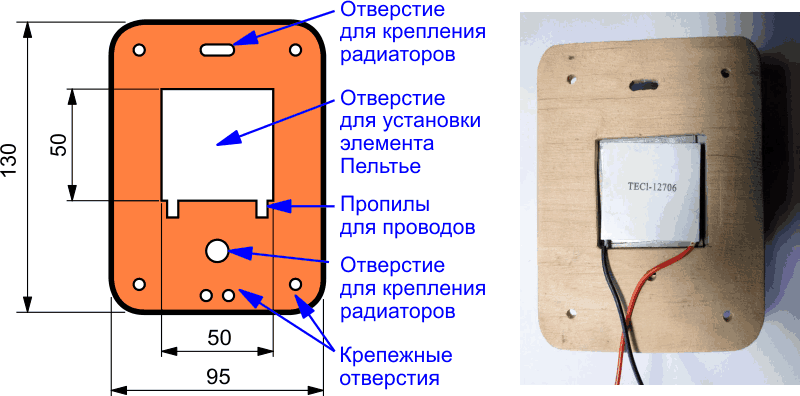

Единственным элементом, который придется изготовить самостоятельно, является основание, предназначенное для сборки конструкции целиком. Основание должно быть изготовлено из материала с невысокой теплопроводностью, поскольку оно контактирует и с горячим, и с холодным радиаторами, и если сделать его, например, из металла, то произойдет тепловое короткое замыкание и эффективность работы охладителя уменьшится до нуля. Геометрические размеры основания во многом зависят от размеров и способа крепления радиаторов. Желательно делать его максимально большим, поскольку оно еще и выполняет функцию теплового экрана, препятствуя смешиванию вентилятором холодного воздуха у поверхности воды с горячим воздухом, выдуваемым с радиатора.
Для изготовления основания лучше всего использовать материал такой же толщины, как и элемент Пельтье – приблизительно 4 мм. Это позволит хорошо прижать радиаторы друг к другу, не создавая при этом значительных механических усилий на сам элемент. В данном случае, самым доступным материалом для основания оказалась трехслойная 4-миллиметровая фанера, хотя можно использовать и другие листовые материалы подходящей толщины, например, акрил или поликарбонат.
Для установки элемента Пельтье в центре освнования лобзиком выпиливается прямоугольное отверстие с размерами 50 × 50 мм (Рисунок 3). При необходимости с одной из сторон этого квадрата делаются два пропила для проводов. Форма и размеры остальных отверстий зависят от имеющихся радиаторов, поэтому на чертеже указаны лишь общие цифры – при использовании других радиаторов отверстия будут другими.
Чертеж и пример основания.
Рисунок 3. Чертеж и пример основания.

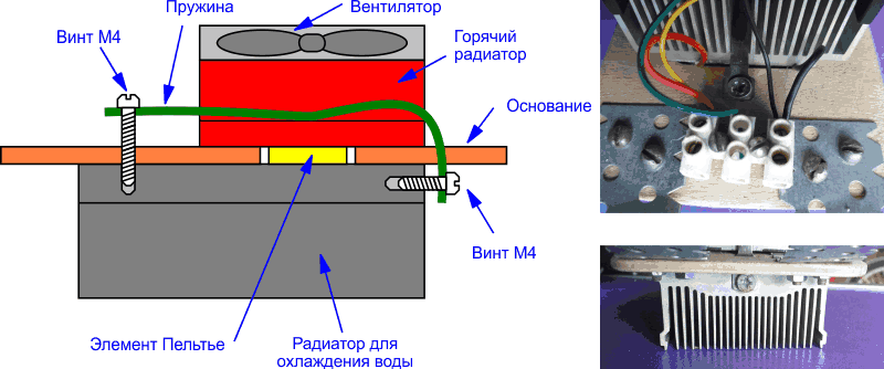

Способ объединения всех элементов конструкции, опять же, зависит от имеющихся радиаторов. В данном случае горячий радиатор изначально был рассчитан на установку с помощью пружины. Эта пружина и была использована для соединения всей конструкции в единое целое. Для этого пришлось немного изменить ее форму, разогнув один конец с помощью плоскогубцев, а в холодном радиаторе просверлить два отверстия и нарезать в них резьбу (Рисунок 4). После этого, сделав в основании необходимые прорези, всю конструкцию можно собрать в единое целое с помощью двух винтов М3 или М4. Винты для соединения радиаторов лучше использовать с низкой теплопроводностью, например, изготовленные из пластика или капрона, поскольку через металл замыкается часть теплового потока. Перед сборкой обе стороны элемента Пельтье нужно смазать термопастой, например, КПТ-8 для лучшего теплового контакта с радиаторами.

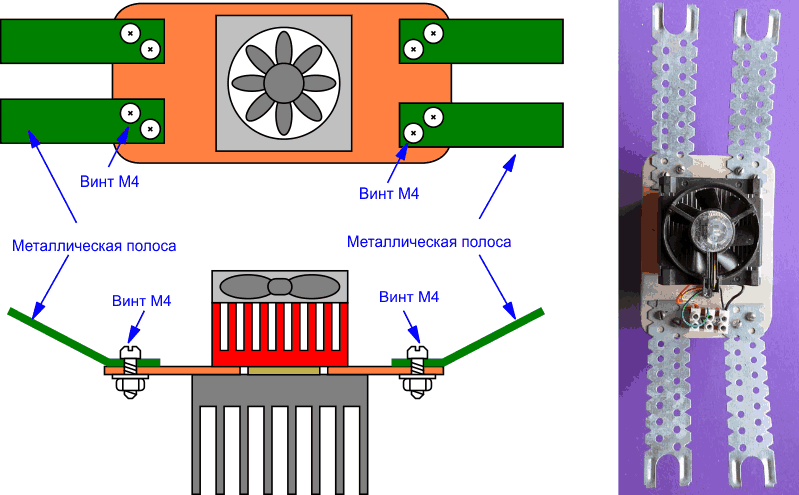

Для установки охладителя в аквариуме были использованы четыре металлические полосы из мягкого металла (Рисунок 5). В данном случае они были сделаны из оставшихся после ремонта прямых подвесов для стоечного профиля, используемых при монтаже гипсокартоновых стен. Металл полос должен быть мягким, чтобы можно было легко регулировать положение охладителя в аквариуме. Соединить полосы с основанием можно любым способом, например, с помощью шурупов или винтов М3 или М4. Длина полос зависит от размера аквариума и должна быть достаточна для того, чтобы охладитель случайно не упал в воду.

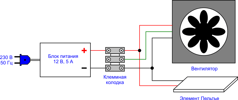

Последний этап сборки заключается в установке клеммной колодки и электрического соединения всех элементов охладителя в единое целое (Рисунок 6). Поскольку и для элемента Пельтье, и для вентилятора необходимо постоянное напряжение величиной 12 В, то никаких проблем на этом этапе возникнуть не должно. Если вентилятор имеет встроенный датчик оборотов, то его выход также лучше подключить на отдельную клемму, хотя это совершенно необязательно. Закрепить клеммную колодку на основании можно любым способом, например, с помощью шурупов или винтов М3/М4.
Электрическая схема охладителя.
Рисунок 6. Электрическая схема охладителя.

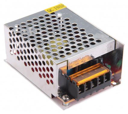

При использовании элемента TEC1 12706 для питания охладителя необходим источник постоянного напряжения с максимальным выходным током не менее 5 A. Для этого можно использовать любые выпрямительные устройства общего назначения, например, используемые для питания светодиодных лент (Рисунок 7). Соединить блок питания с охладителем можно любым проводом необходимой длины, рассчитанным на работу при длительном токе не менее 3 А, то есть имеющим сечение не менее 0.75 мм2.
Блок питания 12 В, 5 А.
Рисунок 7. Блок питания 12 В, 5 А.

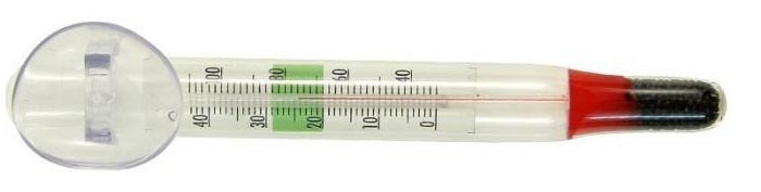

Испытание охладителя было произведено в тестовом аквариуме емкостью 20 литров. Измерения температуры проводились с помощью четырех аквариумных термометров (Рисунок 9), три из которых были установлены на передней стенке и измеряли температуру в верхней, средней и нижней частях аквариума (Рисунок 8). Четвертый термометр располагался недалеко от аквариума и измерял температуру воздуха в помещении. При приобретении термометров особое внимание было уделено совпадению результатов измерений, чем были немало озадачены продавцы на одесском Староконном рынке. В конечном итоге удалось найти четыре прибора, дававших одинаковые результаты в диапазоне температур 10…25 °C.
Аквариумный термометр.
Рисунок 9. Аквариумный термометр.
Аквариум был установлен на ровном деревянном основании в сухом неотапливаемом помещении без постоянных воздушных потоков. Мощность, потребляемая из сети, контролировалась энергометром Intertek Power Meter PP-3460, напряжение и ток элемента Пельтье – стендовым вольтамперметром DC0-100V/10A.
