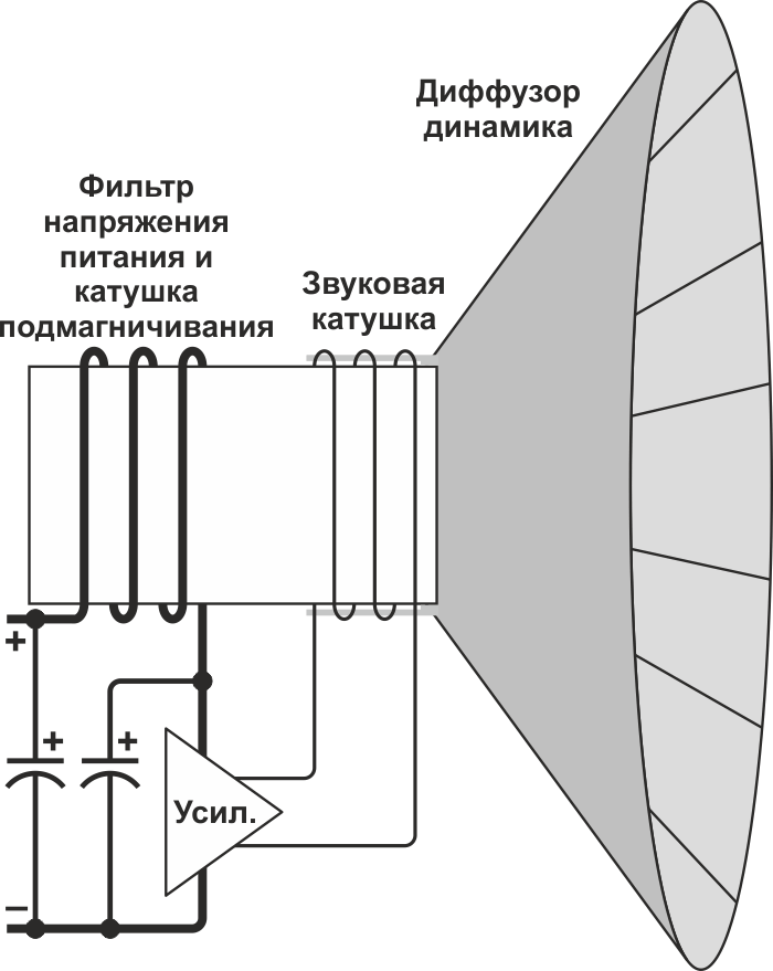

В детстве я видел несколько по-настоящему старых радиоприемников; полированные деревянные корпуса которых были размером с холодильник. Когда те старые радиоприемники создавались, постоянные магниты были маломощными, по крайней мере, по сегодняшним меркам, и стоили довольно дорого. Магнитные поля для звуковых катушек громкоговорителей в этих радиоприемниках создавались электромагнитами, которые назывались «катушками подмагничивания».
Возбуждение катушки подмагничивания постоянным током происходило за счет ее использования в качестве дросселя LC-фильтра, через который подавалось напряжение источника питания. Очень упрощенная схема конструкции показана на Рисунке 1.
Упрощенная схема конструкции динамика с катушкой подмагничивания.
Рисунок 1. Упрощенная схема конструкции динамика с катушкой
подмагничивания.
Поскольку катушка подмагничивания одновременно использовалась в качестве дросселя фильтра источника питания, ток, проходящий через эту катушку, содержал пульсации 120 Гц (в случае частоты сетевого напряжения 60 Гц), которые создавали на аудиовыходе низкий, но заметный фон.

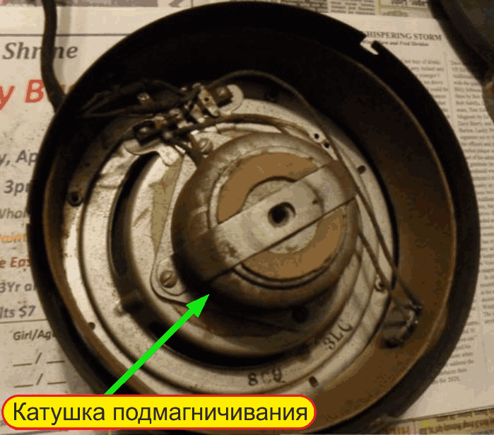

Эта фотография винтажного динамика с катушкой подмагничивания была размещена на eBay.
Рисунок 2. Эта фотография винтажного динамика с катушкой
