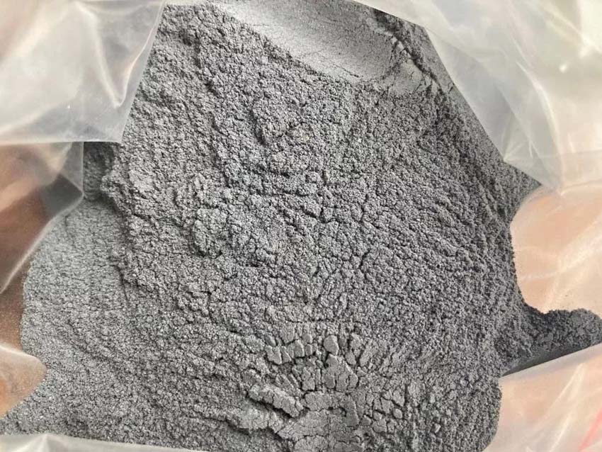

Илья Жуков: «Несколько лет назад мы в инициативном, так сказать, порядке начали разрабатывать технологию получения AlN. Мы знали, что это реально нужное промышленности соединение, которое очевидно нуждается в импортозамещении. Час настанет — ворота закроются… В его производстве нет ничего сверхъестественного, все описано в учебниках. В основном применяются две технологии:  в одной используется оксид алюминия, который в присутствии углерода «прогоняется» через азот при высокой температуре (это называется карботермическое восстановление), в другой в качестве исходного сырья берется расплав алюминия и «продувается» аммиаком. Самое главное – это чистота сырья и умение с ним обращаться. У нас были контакты в «Русалом», они поставили нам оксид алюминия, подходящий по критериям. Своими силами (и средствами) мы дошли примерно до 65% от того, что нужно по свойствам от конечного продукта».

По словам Ильи Жукова, они объективно не готовы поставлять продукт тоннами, ни даже килограммами – для этого нужно масштабировать опытно-промышленную установку, которая есть сейчас. На лабораторном уровне материаловеды научились получать граммы порошка, по чистоте аналогичного китайскому. Сейчас ученые планируют  написать заявку в Минпромторг¸ а также обратиться к промпартнерам, чтобы получить финансирование на совершенствование очистки и масштабирование имеющихся технологий.
