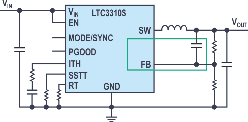

На Рисунке 1 показана типичная топология понижающего импульсного регулятора. Он преобразует входное напряжение VIN в более низкое выходное напряжение VOUT. Цель состоит в том, чтобы стабилизировать выходное напряжение как можно точнее. Для этого в схему встроен контур управления через вывод обратной связи FB. Он следит за изменениями напряжения VOUT. Чтобы стабилизация VOUT всегда была как можно более точной, реакция контура управления должна быть быстрой. Выходное напряжение необходимо корректировать всякий раз, когда изменяются входное напряжение или ток нагрузки.
Пример импульсного регулятора, в котором для стабилизации выходного напряжения используется контур обратной связи (показан зеленым).
Рисунок 1. Пример импульсного регулятора, в котором для

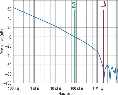

На Рисунке 2 показана частотная зависимость коэффициента усиления контура обратной связи в форме диаграммы Боде. Из диаграммы можно получить два важных параметра. Первый – это частота, на которой усиление равно 1, то есть, 0 дБ (BW на Рисунке 2). Эта частота, называемая частотой перехода, на Рисунке 2 равна приблизительно 80 кГц. Согласно эмпирическому правилу, эта частота не должна превышать одной десятой установленной частоты переключения fSW импульсного источника питания. Нарушение этого правила может привести к неустойчивости системы. Второй параметр – это площадь под кривой графика усиления, то есть интеграл от функции. Чем выше усиление по постоянному току и частота перехода, тем лучше контур управления может поддерживать постоянный уровень выходного напряжения.
Диаграмма Боде, показывающая амплитудно-частотную характеристику контура управления с точкой перехода 0 дБ на частоте приблизительно 80 кГц.
Рисунок 2. Диаграмма Боде, показывающая амплитудно-частотную

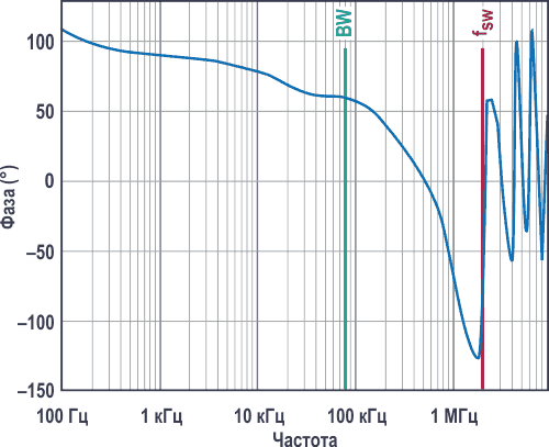

Диаграмма Боде на Рисунке 3 показывает фазовую характеристику контура обратной связи. Наиболее важным параметром, который можно прочитать на этом графике, является запас по фазе. Это параметр, указывающий на устойчивость контура управления. Запас по фазе можно определить по частоте перехода из графика усиления на Рисунке 2. В показанном примере точка перехода находится на частоте 80 кГц. Поэтому запас по фазе, согласно Рисунку 3, составляет приблизительно 60°. При запасе по фазе менее примерно 40° система считается неустойчивой. Контур управления настроен оптимально, когда запас по фазе составляет от 40° до 70°. В этом диапазоне существует хороший компромисс между высокой скоростью реакции на переходные процессы и хорошей устойчивостью. При запасе по фазе выше 70° системы становятся очень устойчивыми, но имеют чрезвычайно низкую скорость регулирования.
Фазо-частотная характеристика контура управления с запасом по фазе 60°.
Рисунок 3. Фазо-частотная характеристика контура управления
