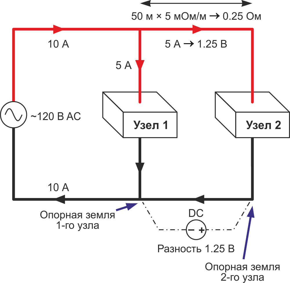

Еще одной частой причиной появления синфазного напряжения является разность потенциалов земли, которая может возникать между различными узлами сети. Значительные разности потенциалов земли являются обычным явлением в промышленных сетях, поскольку длина электрических установок нередко может достигать десятков, а то и сотен метров. На Рисунке 1 показана простая сеть, состоящая из двух узлов, соединенных 50-метровым кабелем, через каждый из которых протекает ток 5 ампер. Даже при сопротивлении стандартного кабеля 12 AWG всего 5 мОм на метр разность потенциалов земли между двумя узлами составляет 1.25 В.
Влияние сопротивления проводов на протяженные электрические установки.

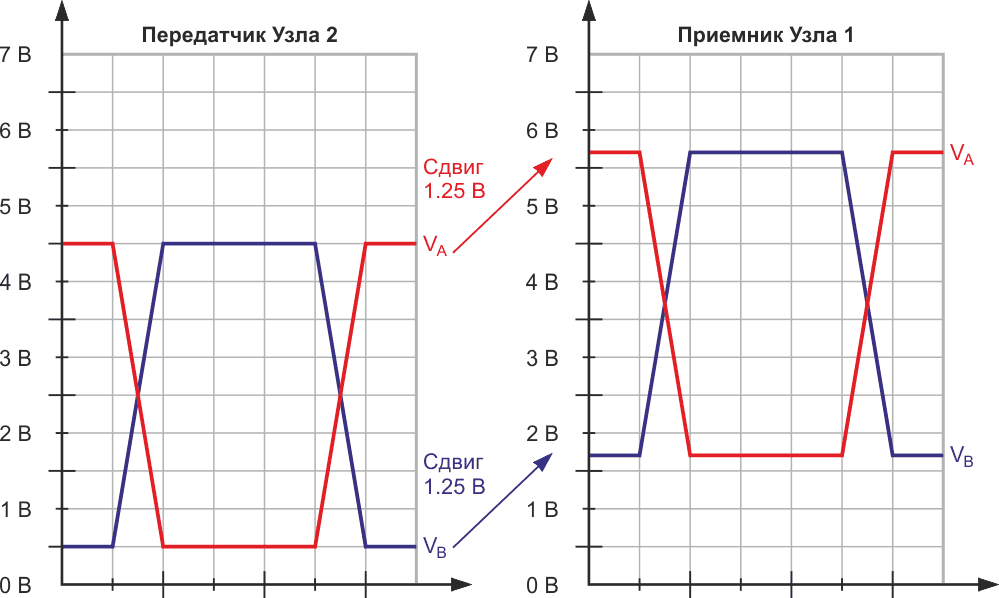

Это различие в потенциалах земли приводит к тому, что принимающие узлы сети «видят» на своих входных клеммах шины напряжения с другим потенциалом. Если взять пример с Рисунка 1 и предположить, что в сети RS-485 Узел 2 передал битовый поток, то Узел 1 получит этот битовый поток с постоянным смещением 1.25 В (Рисунок 2).
Разность потенциалов земли передатчика и приемника.

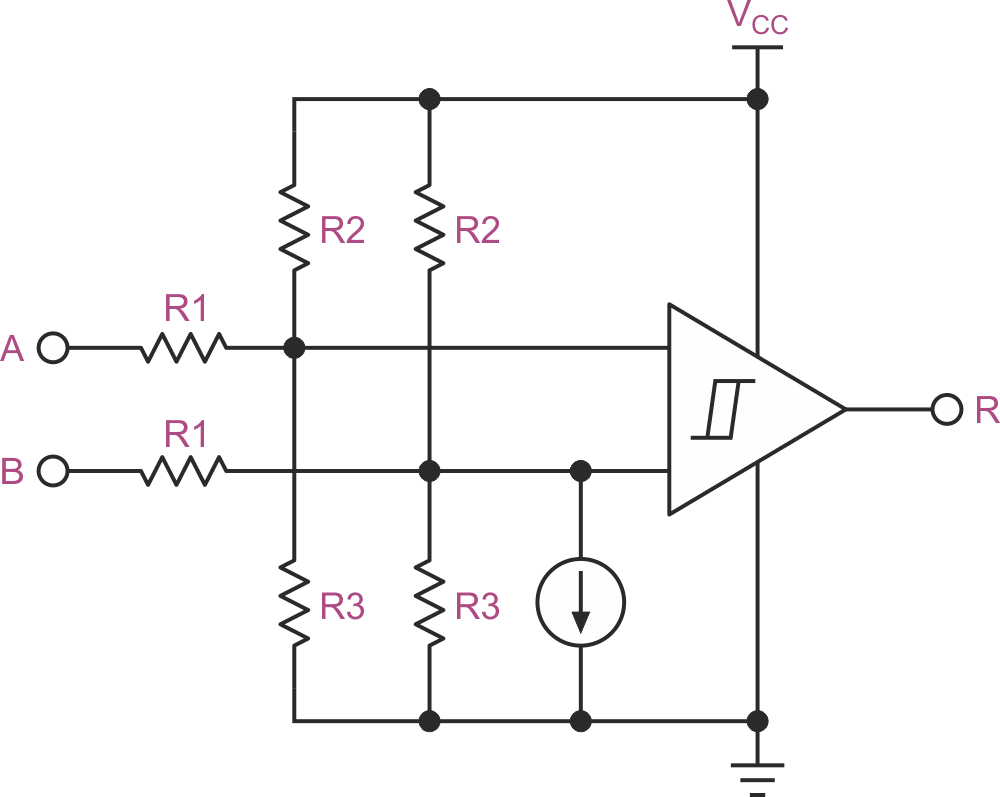

Однако благодаря использованию резисторного делителя и цепи смещения на входе приемника (Рисунок 3) дифференциальные приемопередатчики способны работать при наличии синфазных напряжений. Резисторы одновременно ослабляют входной сигнал, видимый на выводах шины, и смещают его в сторону VCC/2, чтобы входы компаратора не насыщались. Увеличивая коэффициент ослабления этих резисторов, можно увеличить напряжения на выводах шины, при которых входные напряжения компаратора будут оставаться в допустимых пределах.
Общая топология дифференциального приемника.
Рисунок 3. Общая топология дифференциального приемника.
Компромисс заключается в том, что более высокие коэффициенты ослабления приводят к сужению диапазона дифференциальных напряжений, воспринимаемым компаратором. Это создает большую нагрузку на входную цепь компаратора с точки зрения разрешения, отношения сигнал/шум, усиления по постоянному току и полосы пропускания. Поэтому, пока напряжения на шине остаются в диапазоне, допустимом для данной конструкции приемника, синфазные напряжения могут быть ослаблены и скорректированы таким образом, чтобы на выходное состояние компаратора влияло только оставшееся дифференциальное напряжение.
