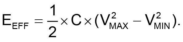

Фундаментальное различие между суперконденсаторами и аккумуляторами с точки зрения конструкции заключается в существенном изменении напряжения во время циклов заряда-разряда конденсатора, которое теоретически изменяется от нуля до максимального номинального напряжения, в то время как напряжение на клеммах аккумулятора во время ее рабочего цикла меняется лишь незначительно. Суперконденсаторы являются разновидностью электрических конденсаторов. Таким образом, эффективная энергия EEFF, которая может быть получена от суперконденсатора емкостью C во время цикла разряда, когда напряжение на выводах изменяется от максимального значения VMAX до минимального рабочего напряжения VMIN питаемого устройства, может быть рассчитана как:
  (1)

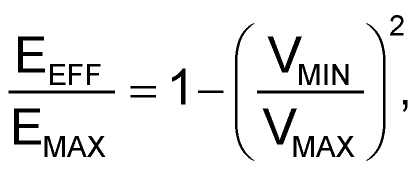

Соответственно, коэффициент энергоэффективности (EER) можно определить как:
  (2)
где EMAX обозначает общую энергию, запасенную в конденсаторе. Формула (2) ясно показывает, что коэффициент энергоэффективности резко возрастает по мере снижения минимального рабочего напряжения VMIN питаемой электронной схемы из-за меньшего количества остаточной электрической энергии, остающейся в конденсаторе. EER – очень важный фактор проектирования, который следует учитывать при проектировании любой электронной схемы с конденсаторным питанием.

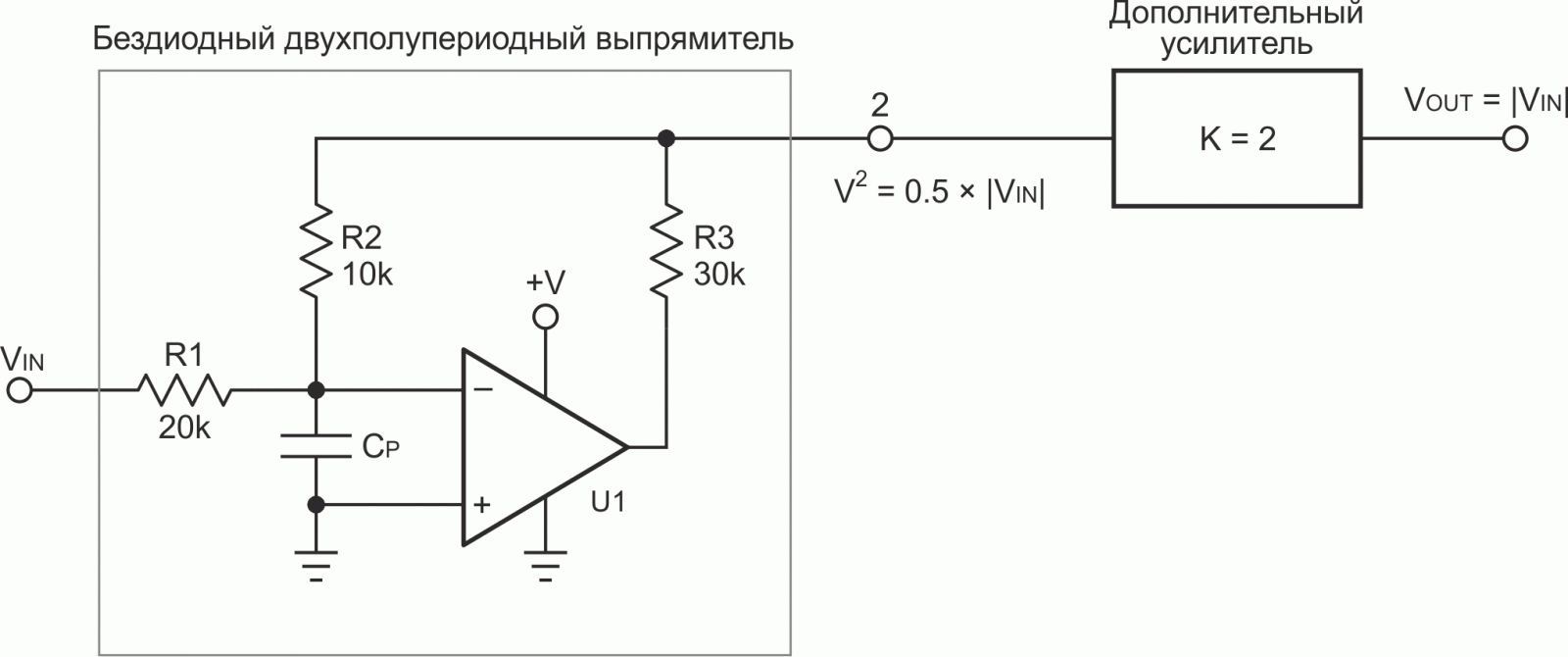

Хороший пример такой низковольтной схемы описан в [3]. Предлагаемый микромощный, сверхнизковольтный двухполупериодный бездиодный выпрямитель отлично вписывается в парадигму проектирования электроники с конденсаторным питанием (Рисунок 2).
В простейшем прецизионном двухполупериодном бездиодном выпрямителе используются один rail-to-rail операционный усилитель и три согласованных резистора.
Рисунок 2. В простейшем прецизионном двухполупериодном бездиодном выпрямителе используются один
Чтобы понять принцип работы схемы, важно отметить, что операционный усилитель работает в режиме однополярного питания. Если на вход подается сигнал положительной полярности (VIN > 0), выходное напряжение операционного усилителя становится равным нулю, и вся схема фактически превращается в простую пассивную цепь из трех резисторов R1, R2 и R3, соединенных последовательно. Когда входной сигнал становится отрицательным, операционный усилитель возвращается к «нормальной линейной жизни» и работает как обычный инвертирующий усилитель. Для получения симметричного выходного сигнала для отрицательных и положительных полуволн сопротивления R1, R2 и R3 необходимо выбрать так, чтобы они соответствовали условию:
  (3)
Поскольку условие формулы (3) выполняется, в точке 2 схема имеет коэффициент усиления, равный половине. Для получения общего единичного усиления можно добавить дополнительный неинвертирующий усилитель с коэффициентом усиления два, обеспечивающий операционное уравнение VOUT = |VIN|.
Схема имеет определенные ограничения: ее входное сопротивление различно для положительных и отрицательных входных напряжений. Теоретически, сопротивление равно R1 + R2 + R3 для положительных напряжений и только R1 для отрицательных. Кроме того, входная паразитная емкость CP операционного усилителя влияет на работу с сигналами переменного тока, особенно в высокочастотном диапазоне. (Подробный анализ характеристик для переменного тока выходит далеко за рамки этой статьи. Для практического проектирования я бы рекомендовал использовать моделирование в Spice).
В схеме могут использоваться различные микромощные rail-to-rail операционные усилители, например, сдвоенный LMC6442 (VMIN = 1.8 В), сдвоенный MAX4289 (VMIN = 1.0 В) или аналогичные типы.
Поскольку прямое падение напряжения типичного кремниевого диода составляет порядка 0.6 В, выходной динамический диапазон сокращается за счет «отъедания» этих самых 0.6 В от напряжения питания. Это соображение становится довольно важным при создании электроники с конденсаторным питанием, где напряжение питания схемы должно быть как можно более низким. По этой причине предлагаемая бездиодная конструкция лучше подходит для работы в режиме питания от конденсатора. Она позволяет сэкономить ценные 0.6 В (что является довольно значительной величиной, учитывая возможность работы операционного усилителя при напряжении 1 В), а значит, снизить минимальное рабочее напряжение схемы и повысить общий EER решения.
