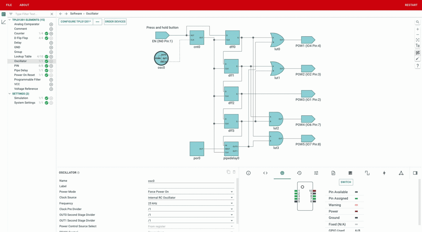

ПЛИС TI упрощают процесс программирования благодаря использованию простого в использовании графического интерфейса для конфигурирования необходимой схемы. После разработки логической схемы можно временно сконфигурировать устройство для оценки или окончательно запрограммировать его для использования в конечном продукте. С учетом пожеланий разработчиков TI создала интегрированную среду разработки InterConnect Studio, позволяющую конфигурировать ПЛИС TI, не имея опыта программирования. InterConnect Studio помогает за считанные минуты выполнять разработку и моделирование, чтобы за секунды создавать новые прототипы.
На Рисунке 2 показана схема, разработанная с использованием InterConnect Studio для приложения управления последовательностью включения питания.
Вид рабочего стола InterConnect Studio с проектом приложения для управления последовательностью включения питания на основе микросхемы TI TPLD1201.
Рисунок 2. Вид рабочего стола InterConnect Studio с проектом приложения для управления последовательностью
Из меню в левой части графического интерфейса можно добавлять различные компоненты, выбирая знак «плюс» рядом с элементом. С помощью перетаскивания можно создавать простые соединения между компонентами и более тонко настраивать их в меню под главным окном.
После завершения разработки схемы и запуска моделирования можно временно сконфигурировать устройство с помощью программатора TPLD и оценочных модулей, нажав кнопку CONFIGURE TPLD. Если нужно запрограммировать устройство навсегда, в меню можно установить соответствующий флажок.
