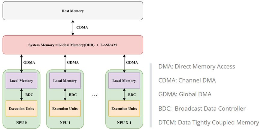

В качестве примера на Рисунке 1 представлена структура ядра TPU процессоров одного из китайских производителей. Как показано на Рисунке 1, TPU разработан с несколькими вычислительными ядрами, каждое из которых называется NPU. TPU основан на архитектуре Single Instruction Multiple Data – SIMD (одиночный поток команд, множественный поток данных, ОКМД) и имеет многоядерную конструкцию. Он состоит из BDC (контроллера широковещательных данных) и GDMA (глобального прямого доступа к памяти).
Компьютерные модули с тензорными сопроцессорами как альтернатива Nvidia Jetson
Рисунок 1.
В этой архитектуре TPU выполняет вычисления по принципу SIMD, то есть в любой момент времени все NPU выполняют одну и ту же вычислительную инструкцию, но каждый NPU работает с разными данными.

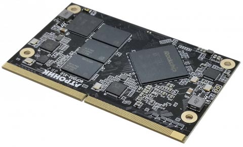

В настоящее время на российском рынке достаточно широко представлены встраиваемые вычислители на базе процессоров из континентального Китая. В качестве примера рассмотрим компьютерные модули производства НПК «АТРОНИК».

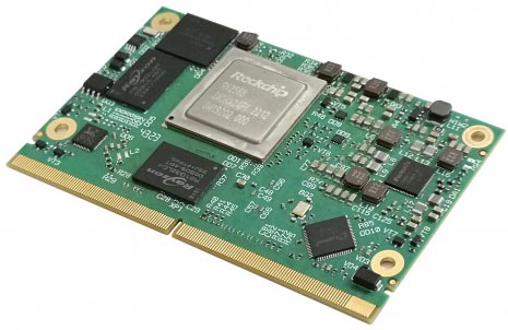

В номенклатуре компании имеются встраиваемые компьютерные модули на ARM-процессорах с интегрированными ядрами NPU/TPU. В Таблице 1 приведен сравнительный анализ модулей SMARC производства НПК АТРОНИК [2].
Таблица 1.
  МЦП1502 МЦП1503 МЦП1504
Форм-фактор SMARC 2.1 SMARC 2.1 SMARC 2.1
Центральный процессор 4 ядра ARM Cortex-A55
1,4ГГц
8 ядер (4×Cortex-A76+4×
Cortex-A55), 2 ГГц.
8 ядер Cortex-A53 1.6 ГГц
Ускоритель NPU, 1 Tops NPU, 6 Tops TPU, 16 Tops
Объем ОЗУ DDR4 4 Гб с ECC LPDDR4 16 Гб LPDDR4 16 Гб
Объем ПЗУ (eMMC) 32 Гб 64/128 Гб 64/128 Гб
Производительность
Tops (INT8)
0,8 6 16
HDMI v.2.0 v.2.1 v.2.1
Потребляемая
мощность, Вт
до 7 до 20 до 20
Рабочий температурный
диапазон
–40…+85 °С –40…+85 °С –40…+85 °С
Поддерживаемые
операционные системы
Linux Ubuntu, AstraLinux,
ЗОСРВ Нейтрино
Linux Debian, AltLinux Linux
Дублированные коммуникационные интерфейсы (Ethernet, CAN, RS-232/422/485), система коррекции ошибок памяти (ECC), промышленный температурный диапазон эксплуатации обеспечивают эффективное использование модулей НПК «Атроник» при создании надежных компьютерных систем.

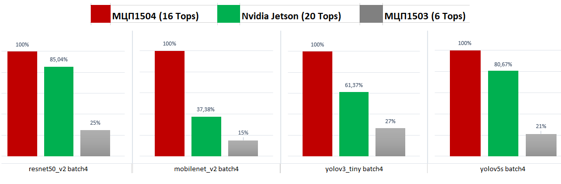

На Рисунке 2 приведено сравнение производительности представленных компьютерных модулей Атроник с аналогами от Nvidia при работе с популярными наборами нейронных сетей.
Рисунок 2.

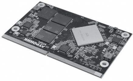

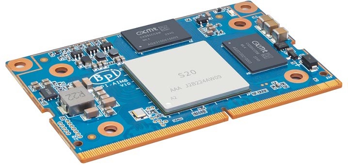

Также на рынке представлен модуль SM9 16-ENC-A3 на базе китайского процессора с интегрированным TPU-ускорителем (Рисунок 3)
Рисунок 3.
Модуль SM9 16-ENC-A3 выполнен в форм-факторе Nvidia Jetson Orin Nano и обеспечивает высокую производительность. Благодаря мощности 16 трлн. операций в секунду и специализированной архитектуре процессора модуль SM9 обеспечивает параллельную работу нескольких нейронных сетей и обработку данных с нескольких датчиков высокого разрешения, что необходимо для систем ИИ.
Модуль отличается низким энергопотреблением, высокой вычислительной мощностью и богатым набором интерфейсов. SM9 поддерживает различные режимы вычислений INT4/INT8/FP16/BF16/FP32 и позволяет обрабатывать 16-каналов HD видео в реальном времени.
Модуль SM9 16-ENC-A3 можно применять для анализа изображений, голоса и естественного языка, а также интегрировать в такие продукты, как интеллектуальные вычислительные серверы, периферийные вычислительные блоки, промышленные управляющие компьютеры, дроны и устройства AIOT.

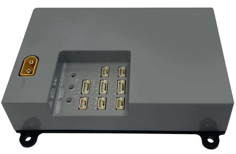

Бортовая Доверенная Вычислительная Платформа (Рисунок 4) представляет собой встраиваемый вычислитель для создания устройств видеоаналитики на основе нейронных сетей с возможностью криптографической защиты данных и каналов управления. Платформа может использоваться в качестве интеллектуального вычислителя различных робототехнических комплектов и беспилотных транспортных средств, а также на стационарных наземных объектах в составе интеллектуальных видеокамер и многопоточных AI EDGE серверов.

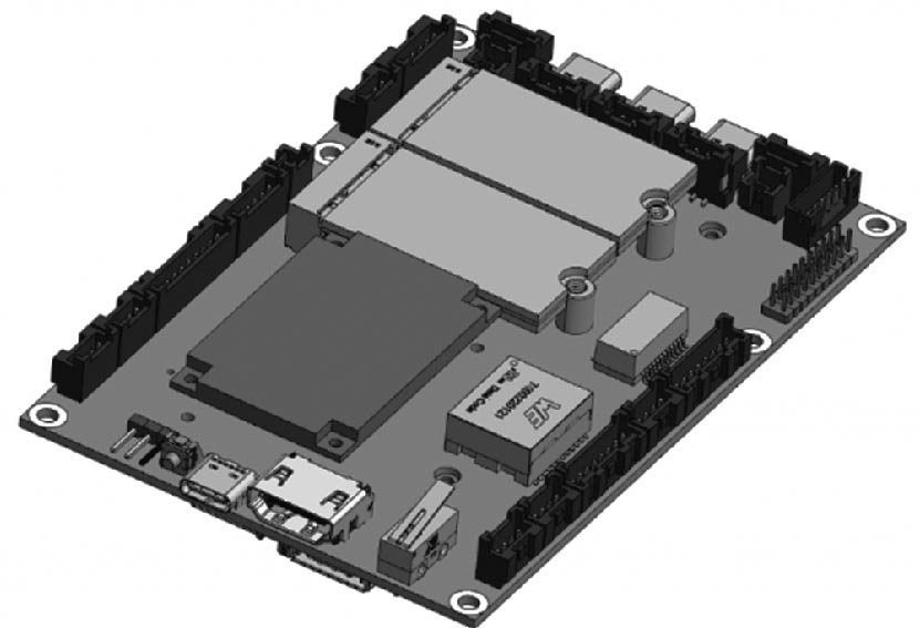

Бортовой компьютер (Рисунок 5) системы оптической навигации (СОН). Система позволяет определять местоположение и ориентацию беспилотного воздушного судна (БВС) в пространстве, автономно осуществлять навигацию, выполнять миссии и задачи в условиях отсутствия сигналов ГНСС с помощью методов визуальной одометрии. Бортовой компьютер обрабатывает входящую информацию и выдает координаты расположения БВС на местности.

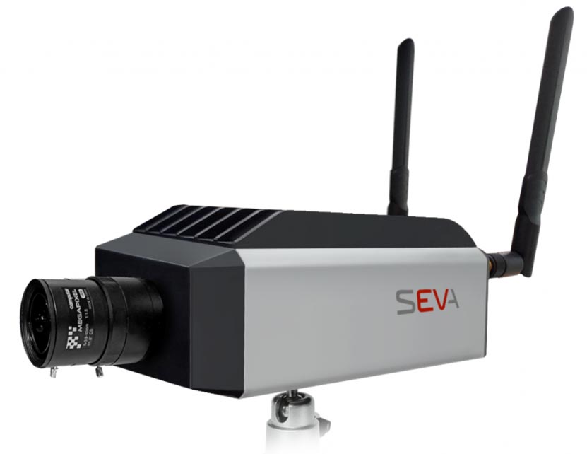

Интеллектуальная IP видеокамера со встроенной аналитикой и средствами кибербезопасности (Рисунок 6). Камера обеспечивает установку и исполнение нейронных сетей пользователя, непрерывное кибербезопасное видеонаблюдение за объектом в условиях размещения видеокамеры вне защищенного периметра и в условиях нестабильного энергообеспечения и каналов связи. Фиксирует юридически значимые события и добавляет электронную цифровую подпись на зафиксированные кадры.
Рисунок 6.
