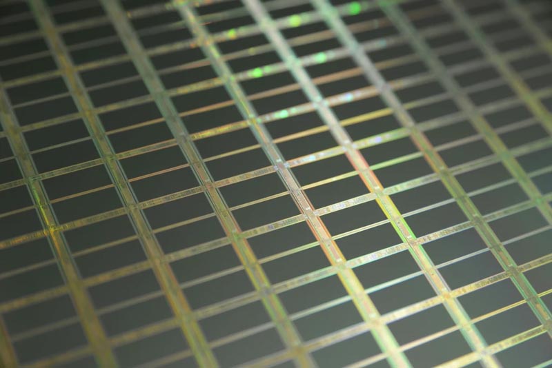

Компания Lace Lithography AS (Берген, Норвегия) разрабатывает форму литографии, в которой атомы, бомбардирующие поверхность, позволяют создавать элементы с разрешением, превосходящим возможности экстремальной ультрафиолетовой литографии.
Lace Lithography использует атомы, чтобы выйти за рамки EUV
То, что Lace Lithography называет BEUV, теоретически может обеспечить более тонкие характеристики, поддерживая дальнейшую миниатюризацию транзисторов и расширяя действие закона Мура.
