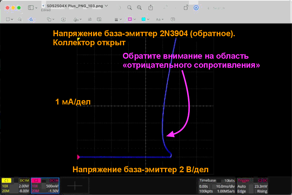

Некоторое время назад я измерял ток обратного пробоя перехода база-эмиттер 2N3904 и заметил небольшую область отрицательного сопротивления, где ток перехода уменьшается по мере увеличения приложенного обратного напряжения (Рисунок 1).
Измерение тока обратного пробоя перехода база-эмиттер транзистора 2N3904 показывает небольшую область отрицательного сопротивления.
Рисунок 1. Измерение тока обратного пробоя перехода база-эмиттер транзистора
Этот напряжение пробоя перехода база-эмиттер намного ниже, чем перехода коллектор-эмиттер, и может использоваться в более низковольтном варианте описанного в [2] генератора импульсов, основанного на лавинном пробое.
