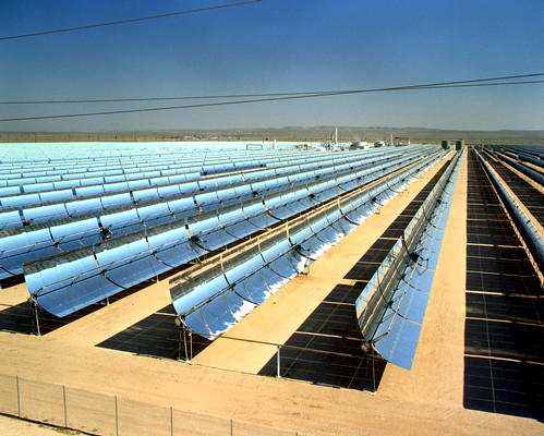

Крупнейшей солнечной электростанцией, находящейся в Kramer Junction, штат Калифорния, производится более 354 МВт электроэнергии. Этот солнечный энергетический объект, как показано ниже, производит электроэнергию для энергосистемы Southern California Edison. Электроэнергия передается в Лос-Анджелес. Цель написания этого материала заключается в предоставлении необходимой информации для разработки таких систем.
Солнечные коллекторы фокусируют солнечный свет для нагрева жидкого теплоносителя до высокой температуры. Горячий теплоноситель необходим для выработки пара, который используется в контуре энергетической подсистемы, производя электричество. Система хранения тепловой энергии обеспечивает тепло для работы электростанции в периоды, когда нет необходимого солнечного света.
Одна из девяти солнечных энергогенерирующих систем Kramer Junction, штат Калифорния
Рисунок 1.1 Одна из девяти солнечных энергогенерирующих систем Kramer Junction, штат Калифорния, с общей мощностью 354 МВт. (Фото любезно предоставлено Kramer Junction Operating Company)

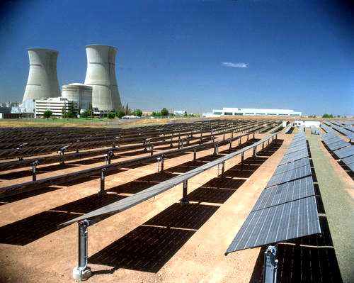

Еще одним способом выработки электричества из солнечной энергии является использование фотоэлектрических элементов; «волшебных кусочков кремния», которые преобразуют попадающую на них солнечную энергию непосредственно в электричество. Возможности применения кремниевых панелей для выработки электроэнергии огромны: либо на крышах домов, либо на больших площадях полей с подключением к энергетической сети. Эта технология очень перспективна, она является экологически чистой, безопасной и стратегически обоснованной альтернативой существующим методам производства электроэнергии.
Фотоэлектрическая электростанция на 2 МВт
Рисунок 1.2 Фотоэлектрическая электростанция на 2 МВт разместилась рядом с бездействующей атомной электростанцией вблизи Sacramento, штат Калифорния. (Фото любезно предоставлено DOE/NREL, Warren Gretz

Система, изображенная на рисунке 1.1, использует параболические отражатели с фокусировкой на линейных коллекторах. Мы расскажем и об этих, и о других типах коллекторов для сбора солнечной энергии, таких как плоская пластина, параболическое зеркало, центральный приемник и фотоэлектрическая панель. Назначение солнечного коллектора состоит в преобразовании солнечного излучения. Для солнечных тепловых систем эта энергия преобразуется в тепловую энергию определенной температуры, а далее, если нужно, в электричество.
Для фотоэлектрических систем, как показано на рисунке 1.2, солнечная энергия преобразуется непосредственно в низкое напряжение постоянного тока. Компромисс между стоимостью и производительностью составляющих частей привел к широкому разнообразию конструкций коллекторных систем. Здесь представлен обзор конструкций действующих солнечных коллекторов, представляющих различные концепции энергосистем.

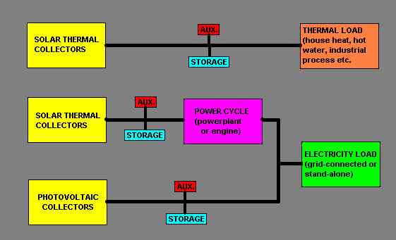

Существует множество различных типов солнечных энергетических систем, которые преобразовывают солнечное излучение в необходимый тип энергии. Блок-схема трех основных типов системы показана на рисунке 1.3. В первом типе солнечная энергия преобразуется в тепло, которое затем подается для различного применения, например, отопления, горячего водоснабжения или для нагрева в промышленных технологических процессах. В систему может быть добавлена подсистема аккумулирования тепла. Присутствует в системе и вспомогательный источник энергии, так что выдача тепла происходит и в облачные, и в ночные часы.
Схема основных солнечных систем преобразования энер
Рисунок 1.3 Схема основных систем преобразования солнечной энергии. Компонент AUX представляет собой вспомогательные источники тепловой или электрической энергии.
Надписи на схеме
Solar thermal collectors
Солнечный тепловой коллектор
AUX
Вспомогательный
Storage
Накопление
Power cycle (power plant or engine)
Энергетический цикл (электрогенератор)
Thermal load (house heat, hot water,
industrial process etc.)
Потребитель тепла (отопление домов, горячее водоснабжение,
применение в промышленности)
Photovoltaic collectors
Фотоэлектрический коллектор
Electricity load
(grid-connected or stand-alone)
Потребитель электроэнергии
(подсоединение к сети или автономная нагрузка)
Если необходима электрическая, а не тепловая энергия, существует два распространенных метода преобразования солнечной энергии в электричество. Одним из методов является сбор солнечной энергии в виде тепла и преобразование его в электричество с помощью широко распространенных электрогенераторов. Другим способом является использование фотоэлектрических элементов для непосредственного преобразования солнечной энергии в электричество. Оба метода схематически показаны на рисунке 1.3.
Если системы преобразования солнечной энергии соединены с общей сетью передачи электроэнергии, необходимость в подсистеме аккумулирования и дополнительном источнике энергии не требуется. Когда система преобразования солнечной энергии – единственный источник электропитания, аккумулятор и вспомогательный источник энергии, как правило, в ней должны фигурировать. Если выбран способ преобразования в тепловую энергию, именно накопление тепла, а не электричества, может быть использовано для увеличения времени работы системы. Вспомогательная энергия может поставляться либо в виде тепла, вливаясь в контур перед преобразователем энергии, либо как электроэнергия после него. При использовании фотоэлектрических панелей, излишняя электроэнергия может быть сохранена, как правило, в аккумуляторных батареях, тем самым, расширяя время работы системы. В качестве дополнительного питания, внешний источник электроэнергии является единственным вариантом для фотоэлектрических систем.
