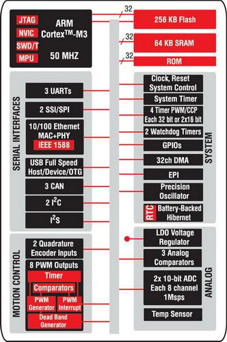

Линейка микроконтроллеров Stellaris условно поделена на 11 семейств в зависимости от скорости работы ядра, объема памяти и набора периферии. Самые младшие модели микроконтроллеров содержат 8 кБ Flash (2 кБ SRAM) и выполнены в корпусе SOIC28. Флагманские модели содержат до 256 кБ Flash (96 кБ SRAM) и внушительный набор периферии. Обобщенная структура микроконтроллера Stellaris представлена на рисунке 1.
Структура микроконтроллеров Stellaris
Рис. 1. Структура микроконтроллеров Stellaris

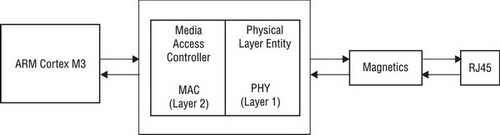

Ethernet - один из самых распространенных на сегодняшний день стандартов организации локальных сетей. Модуль Ethernet реализован в трех сериях контроллеров Stellaris. Во все контроллеры, оснащенные интерфейсом Ethernet, интегрирован не только MAC-контроллер, но и трансивер (рисунок 2). Данное решение позволяет сэкономить на трансивере и упростить схему.
Реализация интерфейса Ethernet в контроллерах Stellaris
Рис. 2. Реализация интерфейса Ethernet в контроллерах Stellaris
Трансивер (Physical Layer Entity) предназначен для передачи потока данных. Он осуществляет передачу электрических или оптических сигналов в кабель и, соответственно, их прием и преобразование в биты данных в соответствии с методами кодирования цифровых сигналов.
MAC (Media Access Controller)-контроллер обеспечивает адресацию и механизмы управления доступом к каналам, что позволяет нескольким терминалам или точкам доступа общаться между собой в многоточечной сети (например, в локальной).
Микроконтроллеры Stellaris поддерживают стандарт IEEE 802.3-2002.
Пользователю на выбор предоставляется два режима работы: 10BASE-T или 100BASE-TX.
Также доступна функция автоматического определения типа сети (auto-negotiation), позволяющая существенно облегчить жизнь пользователям сети. Особенно эта функция важна на современном этапе, когда широко применяются как более ранняя версия Ethernet со скоростью обмена 10 Мбит/с, так и более поздняя версия Fast Ethernet со скоростью 100 Мбит/с. Функция автодиалога или автосогласования (так можно перевести auto-negotiation) позволяет адаптерам, в которых предусмотрено переключение скорости передачи, автоматически подстраиваться под скорость обмена в сети. При этом пользователь сети не должен следить за тем, на какую скорость обмена настроена его аппаратура - система сама выберет максимально возможную скорость.
Доступна функция автоматического выбора режима MDI/MDI-X. Это позволяет использовать для подключения как прямой, так и кроссоверный кабель. Система сама выберет тип кабеля.
Микроконтроллеры Stellaris имеют аппаратное обеспечение для поддержки IEEE 1588 PTP (Precision Clock Synchronization Protocol for Networked Measurement and Control Systems). PTP определяет процедуру, позволяющую многим пространственно-распределенным часам реального времени синхронизироваться через «пакетно-совместимые» сети. Технология, заложенная в стандарт, была первоначально разработана компанией Agilent и использовалась для распределенных измерений и контроля. Задача состояла в синхронизации по времени сетевых измерительных устройств таким образом, чтобы они могли записывать измеряемые значения с точным системным штампом времени. На основе этого штампа времени измеренные значения впоследствии могут быть соотнесены друг с другом.
Для более эффективной работы процессора модуль Ethernet содержит FIFO (First In, First Out)-буфер и позволяет использовать DMA (Direct Memory Access).

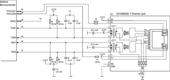

Типовая схема реализации внешней обвязки Ethernet представлена на рисунке 3. Схема довольно проста и требует минимум элементов - несколько резисторов, конденсаторов и разъем (как правило, RJ45). В примере использован разъем со встроенным изолирующим трансформатором, но при желании можно использовать и отдельный изолирующий трансформатор. Список рекомендуемых трансформаторов и разъемов представлен в описании на микроконтроллер.
Реализация внешней обвязки Ethernet в МК Stellaris
Рис. 3. Реализация внешней обвязки Ethernet в МК Stellaris

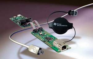

Для оценки возможностей микроконтроллеров Stellaris инженерам предлагается довольно широкий ассортимент демонстрационных и отладочных комплектов. Любой из них содержит все необходимые программные и аппаратные инструменты. Для ознакомления можно порекомендовать EK-LM3S9B92 (рисунок 4), выполненный на основе микроконтроллера LM3S9B92. Комплект состоит из двух плат. На первой распаян сам контроллер, а на второй - внутрисхемный отладчик. Вторую плату можно использовать далее для отладки уже своей схемы, используя JTAG- или SWD-интерфейс (они выведены на разъемы платы).
Отладочный набор для МК LM3S9B92 Stellaris
Рис. 4. Отладочный набор для МК LM3S9B92 Stellaris
