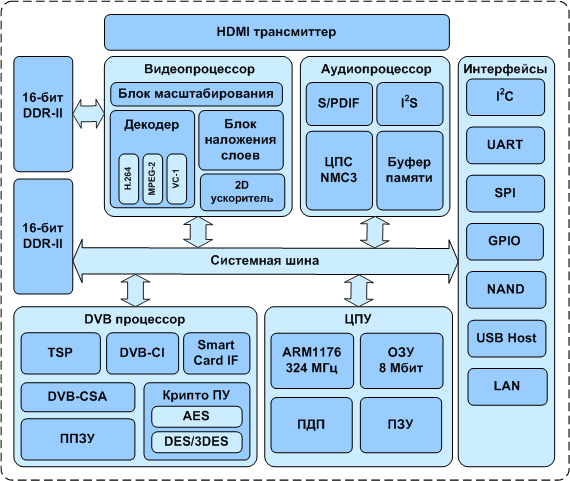

Высокоинтегрированная СБИС К1879ХБ1Я, разработанная в НТЦ «Модуль» для цифровых телевизионных приемников стандартной и высокой четкости, предназначена для декодирования телевизионных сигналов спутникового, наземного и кабельного вещания, а также IP-телевидения с использованием новейших технологий компрессии аудио и видео.
СнК К1879ХБ1Я
Возможные области применения:
  • Телевизионные приставки (Set-top box) стандартной и высокой четкости;
  • Цифровые телевизионные приемники для приема сигналов наземного, спутникового и кабельного вещания;
  • Цифровые мультимедийные устройства.
К1879ХБ1Я
Основные преимущества:
  • Процессор ARM1176JZF-S, частота – 324 МГц
  • ЦПС NeuroMatrix® NMC3, частота – 324 МГц
  • Мультистандартный декодер SD/HD видео MPEG-2/H.264/VC-1
  • Многоканальный контроллер ПДП
  • Возможность доступа к внешней защищенной памяти с функцией дескремблирования
  • Конфигурируемый демультиплексор транспортного потока с поддержкой дескремблирования по стандарту DVB-CSA
  • 2D графический ускоритель
  • Видеоконтроллер с функцией наложения полупрозрачных слоев и масштабированием видео
  • Видеоинтерфейс, включающий цифровой видео выход и контроллер HDMI
  • Возможность подключения до 256 Мб внешней NAND Flash по 8-разрядному интерфейсу
  • Интерфейс с serial NOR flash по интерфейсу SPI
  • Два контроллера DDR2 SDRAM с 16-разрядными внешними шинами
  • Блоки аудио интерфейсов I2S и S/PDIF
  • Интерфейс DVB-CI
  • Контроллер Ethernet 10M/100M
  • Контроллер USB 2.0 Host HS со скоростью работы до 480 Мбит/с
  • Ориентирован на работу под управлением ОС Linux
