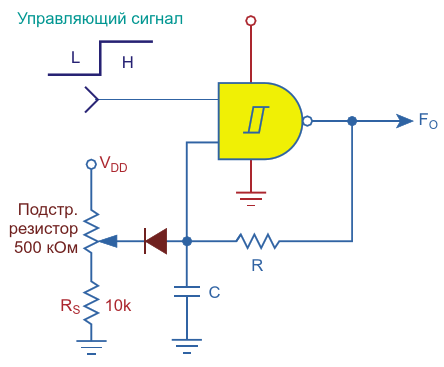

Этот стробируемый генератор на …
Этот стробируемый генератор на КМОП логическом элементе не имеет задержки включения

Стробируемый генератор запускается без задержки
Рисунок 1. Это классический генератор на логическом элементе. Справа показана временная диаграмма с периодами времени T
0
, T
1
и T
2
Рисунок 2. Этот стробируемый генератор на КМОП логическом элементе не имеет задержки включения
