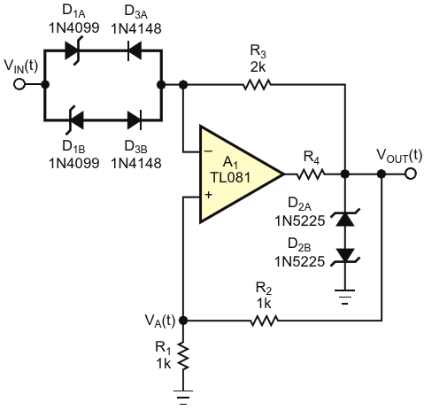

Эта схема обеспечивает двойной …
Эта схема обеспечивает двойной гистерезис, используя лишь один операционный усилитель

Рисунок 1. Один из простых способов получения передаточной характеристики с двойным гистерезисом основан на использовании трех операционных усилителей с источниками опорного напряжения и стабилитронами
Рисунок 2. Передаточная характеристика схемы на Рисунке 1 имеет две петли гистерезиса
Рисунок 3. Эта схема обеспечивает двойной гистерезис, используя лишь один операционный усилитель
Рисунок 4. На этой осциллограмме показана передаточная характеристика схемы на Рисунке 3
Рисунок 5. Осциллограмма выходного напряжения при подаче на вход схемы сигнала треугольной формы
