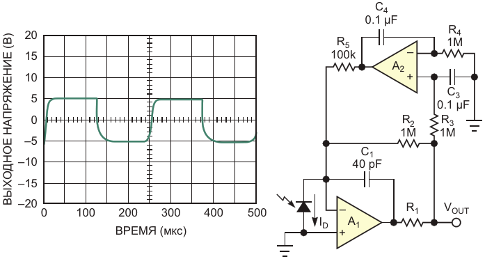

Схема восстановления постоянной составляющей …
Схема восстановления постоянной составляющей расширяет диапазон выходных сигналов трансимпедансного усилителя до обоих квадрантов

Рисунок 1. Выходной диапазон трансимпедансного усилителя охватывает только один квадрант
Рисунок 2. Схема восстановления постоянной составляющей расширяет диапазон выходных сигналов трансимпедансного усилителя до обоих квадрантов
