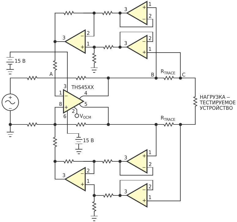

Эта полностью дифференциальная схема …
Эта полностью дифференциальная схема компенсирует падение напряжения и фазовый сдвиг в линиях передачи

Статья «
Коррекция падения напряжения и фазового сдвига в линиях передачи
Рисунок 1. Эта полностью дифференциальная схема компенсирует падение напряжения и фазовый сдвиг в линиях передачи
Рисунок 2. Эта схема представляет собой модель линии передачи, вставленную между точками A и B схемы на Рисунке 1
