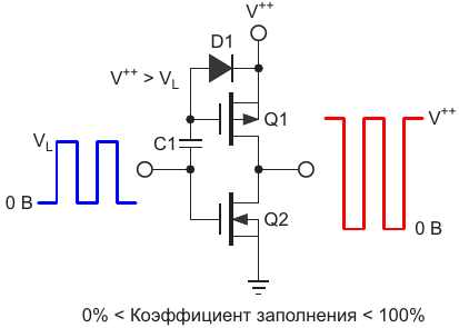

Рисунок 2. Связь по переменному току может решить проблему несоответствия напряжения на положительной шине, если управляющий сигнал подается непрерывно
