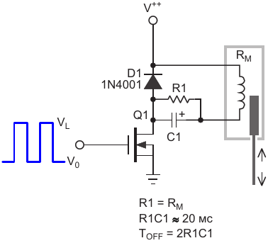

Базовая схема драйвера, в которой конденсатор C1 обеспечивает срабатывание, резистор R1 уменьшает поддерживающий ток вдвое, а затем C1 разряжается через R1 в течение времени TOFF
АвторыStephen Woodward
Основной документСтатья «Схема драйвера реле и соленоида удваивает напряжение питания для экономии энергии»
ОписаниеРисунок 1
Формат / Размер файлаPDF / 12 Кб
Язык документарусский
Базовая схема драйвера, в которой конденсатор C1 обеспечивает срабатывание, резистор R1 уменьшает поддерживающий ток вдвое, а затем C1 разряжается через R1 в течение времени T sub OFF /sub
