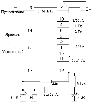

    Микросхема 176ИЕ18 состоит из кварцевого генератора с внешним кварцевым резонатором на частоту 32768 Гц, 15-разрядного делителя частоты и делителя частоты на 60 (делитель секунд). При подключении к микросхеме кварцевого резонатора с частотой 32768 Гц, она обеспечивает получение частот 32768, 1024, 128, 2, 1 и 1/60 Гц. Импульсы с частотой 128 Гц формируются на четырех выходах микросхемы (T1-T4) и сдвинуты между собой по фазе на четверть периода, их скважность равна 32/7.
    Эти импульсы предназначены для коммутации знакомест индикатора часов при динамической индикации. Выходы выполнены по схеме с "открытым стоком". Допустимый выходной ток микросхемы по этим выходам составляет 12 мА.
    Импульсы с частотой 1/60 Гц подаются на счетчик минут, импульсы с частотой 1 Гц могут использоваться для подачи на счетчик секунд и для зажигания разделительной точки. Частота 1024 Гц предназначена для звукового сигнала будильника. При подаче низкого потенциала на вход Cl (установка 0), выходы T1-T4 переводятся в состояние логического 0, что обеспечивает выключение индикации.
    При подаче на вход Q высокого потенциала, скважность импульсов на выходах T1-T4 увеличивается в 3.5 раза, что позволяет уменьшить яркость индикации.
    Микросхема 176ИЕ18 имеет специальный формирователь звукового сигнала. При подаче положительного импульса на вход HSi, на выходе HSo появляются пачки отрицательных импульсов с частотой 2048 Гц и скважностью 2. Длительность пачек 0.5 сек, период повторения- 1 сек. Выход выполнен по схеме с "открытым стоком" и допускает работу на нагрузку до 50 Ом.

Схема включения микросхемы 176ИЕ18
