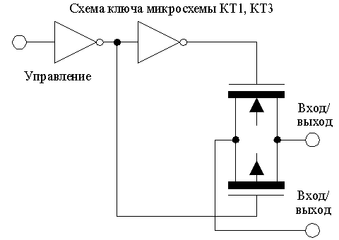

КТ3 - четыре двунаправленных ключа
561КТ3 = CD4066A
1561КТ3 = CD4066B
Микросхема КТ3 имеет 4 независимых двунаправленных аналоговых ключа. Потенциал H на
входе Ei включает ключ, потенциал L на входе Ei выключает ключ.
