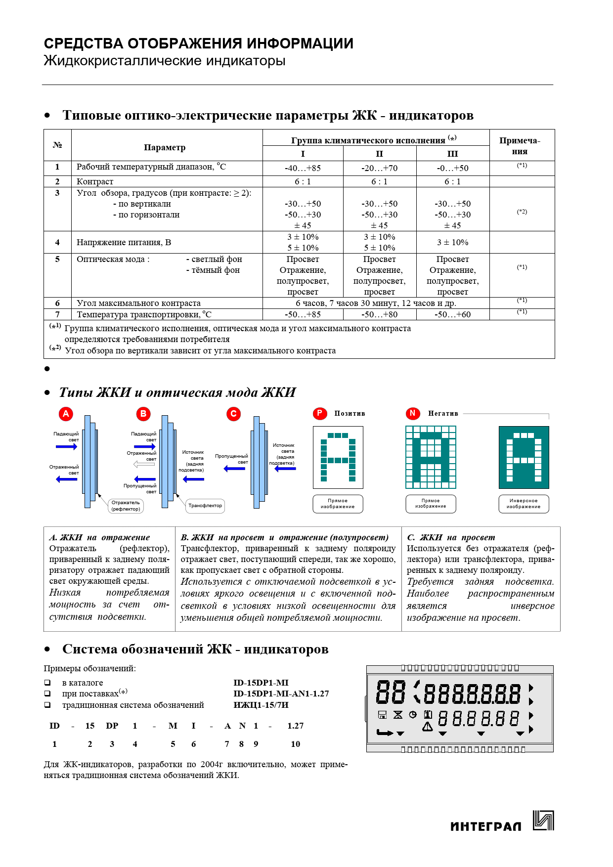

СРЕДСТВА ОТОБРАЖЕНИЯ ИНФОРМАЦИИ
Жидкокристаллические индикаторы •
Типовые оптико-электрические параметры ЖК - индикаторов Группа климатического исполнения (*) Примеча- Параметр I II III ния 1
Рабочий температурный диапазон, оС -40…+85 -20…+70 -0…+50 (*1)
2
Контраст 6 : 1 6 : 1 6 : 1
3
Угол обзора, градусов (при контрасте: ≥ 2): - по вертикали -30…+50 -30…+50 -30…+50 - по горизонтали -50…+30 -50…+30 -50…+30 (*2) ± 45 ± 45 ± 45 3 ± 10% 3 ± 10%
4
Напряжение питания, В 3 ± 10% 5 ± 10% 5 ± 10%
5
Оптическая мода : - светлый фон Просвет Просвет Просвет - тёмный фон Отражение, Отражение, Отражение, (*1) полупросвет, полупросвет, полупросвет, просвет просвет просвет
6
Угол максимального контраста 6 часов, 7 часов 30 минут, 12 часов и др. (*1)
7
Температура транспортировки, оС -50…+85 -50…+80 -50…+60 (*1)
(*1)
Группа климатического исполнения, оптическая мода и угол максимального контраста определяются требованиями потребителя
(*2)
Угол обзора по вертикали зависит от угла максимального контраста • •
Типы ЖКИ и оптическая мода ЖКИ A B C P П озитив N Н егатив
Падающий Падающий свет свет Источник Отраженный Источник света Пропущенный свет света (задняя свет подсветка) Отраженный (задняя свет подсветка) Пропущенный свет Отражатель П рямое П рямое И нверсное Трансфлектор (рефлектор) изображение изображение изображение
A. ЖКИ на отражение B. ЖКИ на просвет и отражение (полупросвет) C. ЖКИ на просвет
Отражатель (рефлектор), Трансфлектор, приваренный к заднему поляроиду Используется без отражателя (реф- приваренный к заднему поля- отражает свет, поступающий спереди, так же хорошо, лектора) или трансфлектора, прива- ризатору отражает падающий как пропускает свет с обратной стороны. ренных к заднему поляроиду. свет окружающей среды. Используется с отключаемой подсветкой в ус- Требуется задняя подсветка. Низкая потребляемая ловиях яркого освещения и с включенной под- Наиболее распространенным мощность за счет от- светкой в условиях низкой освещенности для является инверсное сутствия подсветки. уменьшения общей потребляемой мощности. изображение на просвет. •
Система обозначений ЖК - индикаторов
Примеры обозначений: в каталоге
ID-15DP1-MI
при поставках(*)
ID-15DP1-MI-AN1-1.27
традиционная система обозначений
ИЖЦ1-15/7И ID - 15 DP 1 - M I - A N 1 - 1.27 1 2 3 4 5 6 7 8 9 10
Для ЖК-индикаторов, разработки по 2004г включительно, может приме- няться традиционная система обозначений ЖКИ.
